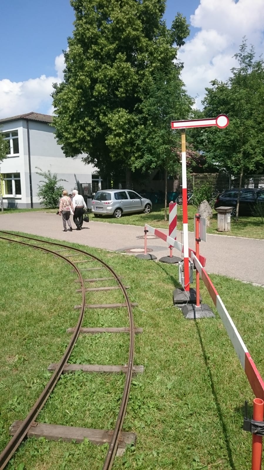

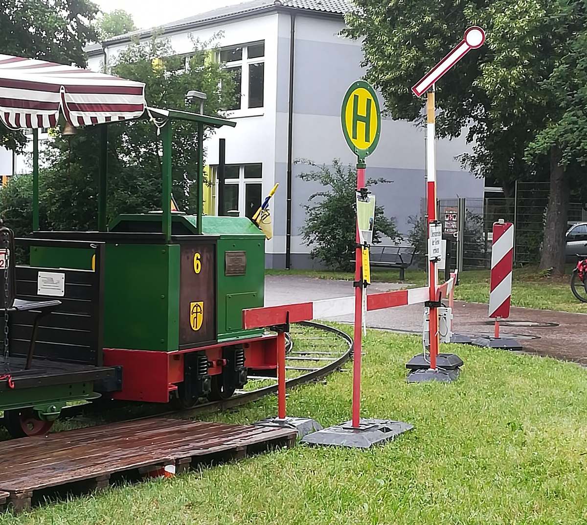

ich wollte kurz einmal mein Projekt vorstellen.
Es ist ein elektrisches Signal für unsere Feldbahn. Über einen
induktiven Sensor an der Schiene wird der durchfahrende Zug erkannt und
schaltet nach einer erreichten Rundenzahl auf Halt. Mit einer
Fernbedienung 433MHz lässt sich das Singal wieder auf Fahrt stellen und
die nächste Fahrt kann beginnen.
Das Signal wir über einen 24V Hubmotor (Linearmotor) gestellt, dieser
sitzt unten neben dem Schaltkasten und verschiebt eine dünne
Stahlstange, die mit dem Signalflügel verbunden ist. Über einen
Potientometer, der im Motor verbaut ist, lässt sich die aktuelle Lage
des Motors abfragen.

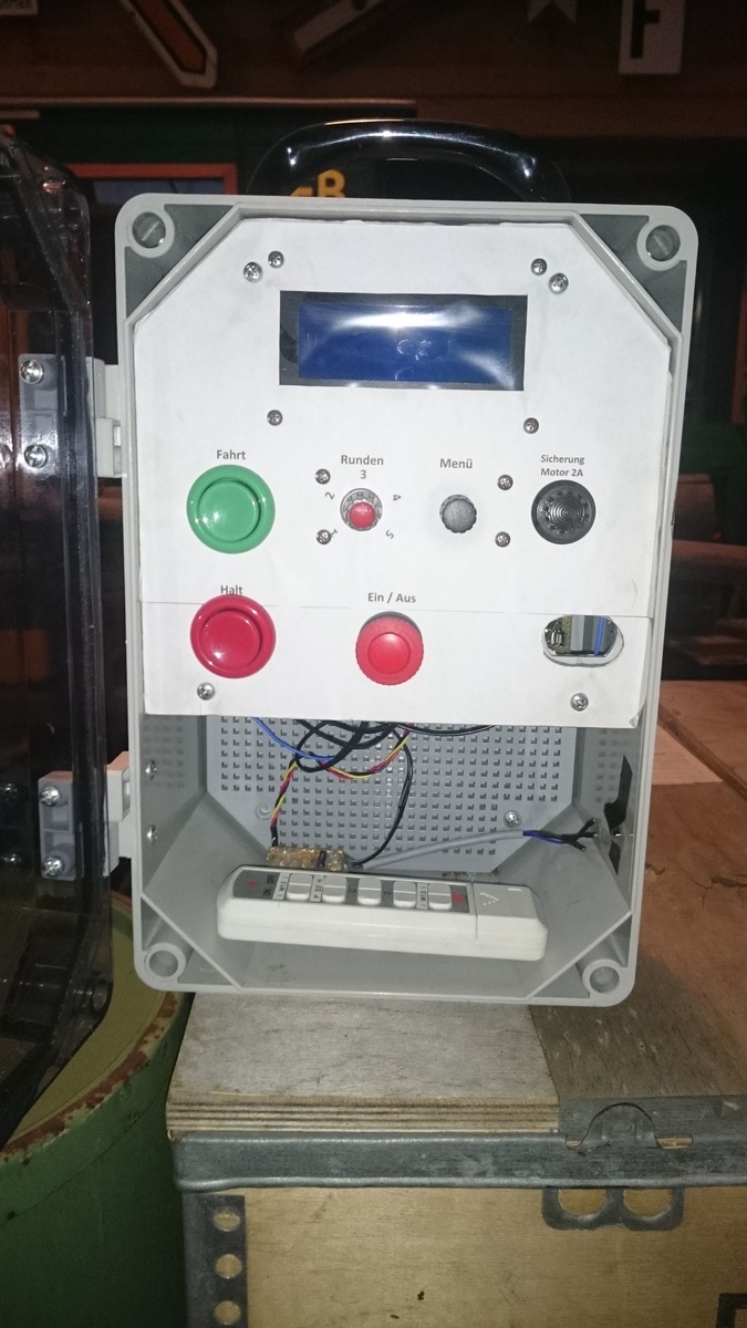

Über ein LCD Display kann man die aktuelle Rudenzahl und Einstellungen
vornehmen.
Leider habe ich noch einige Probleme ein vernünftiges Menü für
Einstellungen zu programmieren und such daher etwas Unterstützung.

Ein wenig konkreter solltest Du Deine Frage schon formulieren. Was macht
Dir Probleme ?
- überhaupt Text auf dem Display anzuzeigen
- die vielen Strings im Speicher des Mikrocontrollers unterzubringen
- die Menupunkte so anzuordnen, dass man sie auch nächstes Jahr an
dieser Stelle sucht
- den Menupunkten sinnvolle Namen zu geben, die in 18 Zeichen passen
- Strings mit Umlauten anzuzeigen
