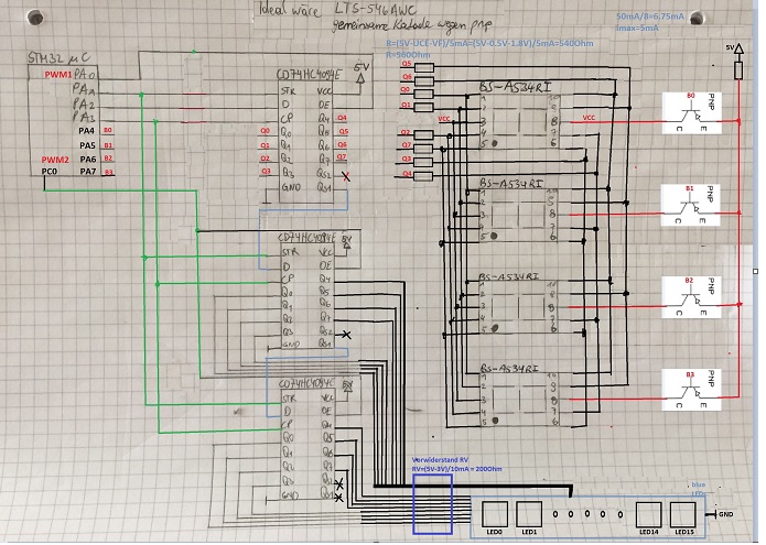

Gast #5470210
Hallo
Meine Frage bezieht sich auf folgenden Beitrag.
Beitrag "segment anzeige"
Mir wurde gesagt, dass ich die OE-PINS der Schieberegister gar nicht
brauche und die Anzeigen über die PNPs dimmen kann.
Jetzt frage ich mich wie das funktionieren soll?!
Dann müsste ich aber 4 PWM Signale an den 4 Transistoren haben, daher
auch 4 Timer dafür nutzen. Mit einem 5.Timer multiplexe ich das Ganze
dann mittels Interrupt und schalte in jedem Aufruf immer das
vorhergehende PWM Signal ab (Disablen).
Mit dem OE benötige ich nur 2 Timer und habe halt eine Leitung mehr.
Würde das mit den 4 PWMs so überhaupt funktionieren?
#5470240
Wowowowo, mal immer langsam mit den jungen Pferden! ;)
Erstens, man braucht nicht gleich für jeden PWM-Kanla einen eigenen
Timer.
Zweitens, willst du JEDES Digit EINZELN dimmen? Egal, mach wie du
willst. ;)
Du musst doch nach mem aktivieren eines Digits, nur einen Zähler in
einem Timer mitlaufen lassen. Ist dieser abgelaufen, wird vorzeitig
deine komplette Anzeige über OE wieder dunkel geschaltet, fettig.
#5470247
Du hast eine Multiplexanzeige.
Beispielsweise legst du das Segmentmuster der 1. Stelle an und schaltest
den PNP der 1. Stelle ein, wartest 1/1000 Sekunde , dann wieder aus,
nimmst das Segmentmuster der 2. Stelle und schaltest für 1/1000 Sekunde
den PNP der zweiten Stelle an, wieder aus, Muster der 3. Stelle, PNP der
3.Stelle, 1/1000 Sekunde warten, 3. aus, Segmentmuster von 4., PNP von
4., 1/1000 Sekunde warten, 4. wieder aus.
Wenn du jetzt nicht jedesmal 1/1000 Sekunde wartest und die Stelle an
lässt, sondern mal nur 0.5/1000 Sekunden an lässt, und dann 0.5/1000
Sekunde aus lässt, dann ist deine Anzeige halb so hell.
0 weitere Bauteile, nur Software.
Gast #5470253
Teo D. schrieb:
> Timer.
> willst. ;)
Dann benötige ich OE ja doch. Dann kann ich es ja gleich über OE machen.
PWM direkt auf diesen Pin leiten.
Gast #5470268
Michael B. schrieb:
Danke
