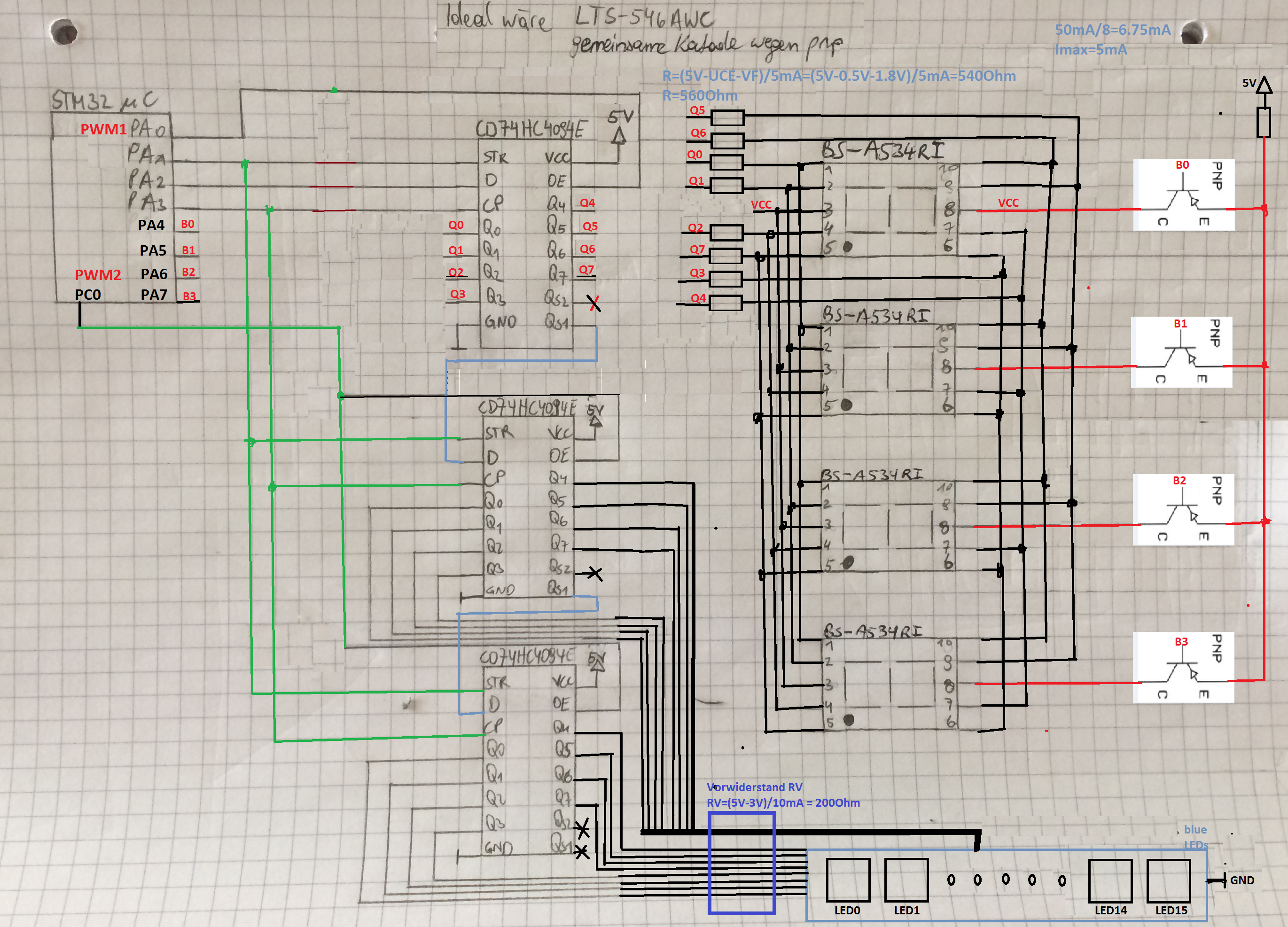

Zeichne mal die Schaltung, die Du aufbauen möchtest. Erst dann kann man
> konkret rechnen.
Mache ich. Ich baue sie mal auf und melde mich wieder.

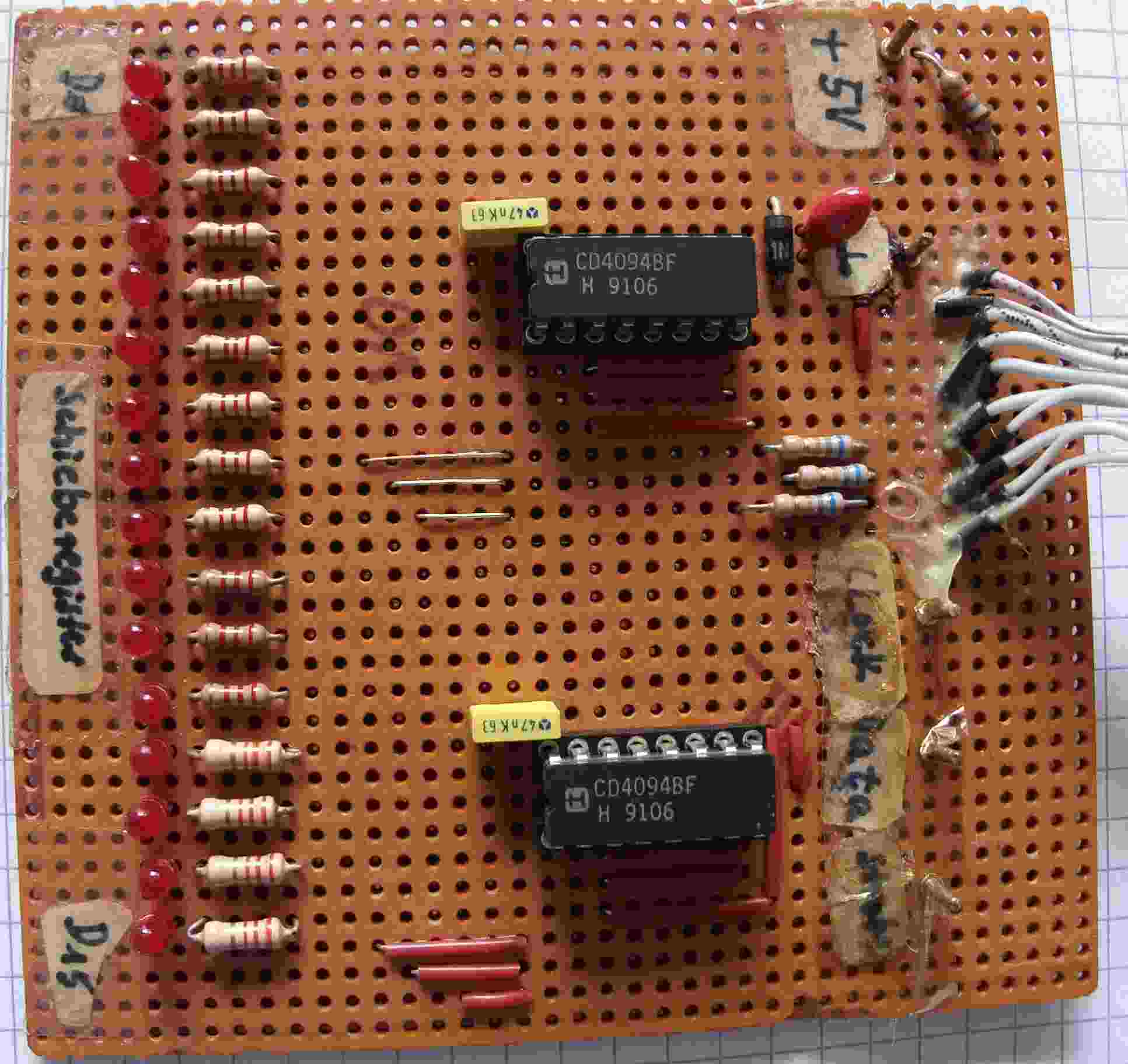

von Karl B. (gustav)
der Testaufbau hier sieht für jede der 16 LEDs einen Vorwiderstand von
2,2 k Ohm vor.
Somit werden die Ausgänge der CD4094 nicht überlastet (5V).
Als LEDs wurden die ausgewählt, die mit dem niedrigsten Strom schon
auskommen.
Wird jetzt die Taktfrequenz (Strobe / Clock) zu hoch gewählt,
habe ich den Eindruck, dass immer auch die benachbarten LEDs leuchten.
Also, es soll ja nur eine LED leuchten, die dann von rechts nach links
durchläuft.
Sind das nun schon die Durchlaufverzögerungen, oder mehr eine optische
Täuschung?
Progrämmchen im angehängten ASM-File.
ciao
gustav
von Stefan F. (Gast)
Du machst den Fehler, nach jedem Takt Impuls auch einen Strobe-Impuls zu
senden. Dadurch bringst du auch Zwischenstände zur Anzeige, wo sämtliche
Bits noch an der falschen (nicht finalen) Position im Schieberegister
liegen.
Du musst zuerst alle Schieberegister befüllen und erst danach einen
Strobe Impuls senden.
Danke, @S!
Noch ein Bildchen zum Dank.
(Markierung  für D0 und D15 sind vertauscht.)
ciao
gustav

von max (Gast)
Hier einmal die Schaltung.
Ich hoffe auf ein paar Anregungen, was man besser machen könnte.
Ich würde 3 Schieberegister verwenden (24Bit), damit ich noch weitere 16
LEDs ansteuern kann. Die Schieberegister für die 16LEDs werden stets mit
1ern gefüllt.Die Digits und die LEDs sind getrennt steuerbar in der
Helligkeit dann.
Was für Transistoren ich verwende, weiss ich noch nicht. Muss ich mir
noch überlegen
Ich würde gerne Ultra Low Power Leds verwenden, um Strom zu sparen, die
aber auch eine gemeinsame Katode haben, damit ich npn Transistoren
verwenden kann.
Der Preis der Bauteile sollte natürlich niedrig bleiben.
Gerne würde ich aber auch Mosfets zum Schalten verwenden. Hat da jemand
Vorschläge dafür?
Der TPIC6B595 ist ein Schieberegister mit integrierten Mosfets für hohe
Spannungen und Ströme.
von max (Gast)
Eventuell wäre es besser, das zusätzlich noch mit SPI zu machen.
von max (Gast)
> hohe
Ich möchte das zuerst einmal diskret aufbauen und selbst machen.
Erst danach hätte ich vorgehabt fertige Bausteine zu verwenden.
von m.n. (Gast)
Ohne jetzt ins Detail zu gehen: STM32 mit 3,3 V und 5 V für Transitoren
bzw. HC-Logik vertragen sich nicht sonderlich gut.
Bilder bitte auf sinnvolle Dateigröße komprimieren!
von foobar (Gast)
Überleg dir mal, wie du die PNP-Transistoren mit einem 3.3V STM32
abschalten willst...
von max (Gast)
Hahahah, super :P
Demfall nehme ich an, dass es kein 5V STM uC gibt.
Das Transistorproblem könnte ich lösen, indem ich Low-Power LEDs
verwende, die eine gemeinsame Katode haben, aber das Problem mit den
Logikbausteinen besteht dann immer noch. Da könnte ich aber weitere
Transistoren einsetzen, was ich aber nicht wirklich möchte.
Das heisst ich mache alles auf 3.3V.
Andere Möglichkeiten sehe ich nicht.
Alle mir bekannten STM32 Mikrocontroller haben viele 5V kompatible I/O
Pins. Ich sehe da gar kein Problem, solange man solche Pins verwendet.
> aber das Problem mit den Logikbausteinen besteht dann immer noch
Nicht wirklich. Die 74HCT Serie kann mit 3,3V angesteuert werden.
von foobar (Gast)
Der von Max ausgesuchte Port-A aber z.B. beim F103 nicht.
Da ich das selbst noch nicht gemessen hab, hab ich mal im Datenblatt
gewühlt. So richtig fündig bin ich nicht geworden. Bei den 5V-festen
Pins gehen die Protection-Dioden an nen extra Vdd_ft, das vermutlich 4V
über Vdd liegt. Bei Eingängen ist ein erhöhter Leckstrom (3µA bei
Vin=5V) angegeben. Bei Open-Drain-Ausgängen aber?!? Den einzigen Hinweis
finde ich bei der I²C-Konformität: "Die Open-Drain-Ausgänge sind keine
echten Open-Drain-Ausgänge - der PMOS zwischen I/O-Pin und Vdd ist zwar
abgeschaltet, aber immer noch präsent." Das würde einen Strom ober die
Body-Diode ermöglichen.
Aber selbst wenn es nur 3µA Leckstrom sind, könnte dabei der PNP bereits
genug Strom durchlassen, dass die LEDs glimmen.
Bei ner einmaligen Bastellösung könnte man ausprobieren, wie gut es
klappt. Bei nem Produkt würde ich doch nen echten Open-Kollektor-Treiber
nachschalten. Oder gleich eine von Max' genannten Alternativen:
Common-Cathode-LEDs oder alles 3.3V.
von max (Gast)
Ok, soweit.
Könnte ich auch mehrere Flipflops verwenden?
von foobar (Gast)
Mehr als einen pro Fuß wird unpraktisch ;-)
von max (Gast)
Sehr lustig.
Ich stehe grade azf dem Schlauch. Wie setze ich das Register ein?
von m.n. (Gast)
Noch einmal zu Deinem Schaltplanentwurf.
1. Nimm Anzeigen mit gemeinsamer Kathode. Das wäre der Typ LTS547AWC
(z.B. von Schukat). Alternativen dazu: SC52-11SRWA
https://www.reichelt.de/Siebensegment-Anzeigen/SC-52-11-RT/3/index.html?ACTION=3&LA=2&ARTICLE=6933&GROUPID=3002&artnr=SC+52-11+RT&trstct=pol_1
oder noch heller SC52-11SURKWA
https://de.rs-online.com/web/p/led-displays/8771549/ mit 110 mcd @ 10
mA.
2. Als Schieberegister eignet sich ein 74HCT4094 bzw. ..595. Das
verträgt 3,3 V Pegel an den Eingängen.
3. Als Digittreiber für die gemeinsamen Kathoden nimm kleine MOSFETs.
BSS138 könnte schon reichen; ein IRLML6244 geht für alles:
https://www.reichelt.de/Festspannungsnetzteile/IRLML-6244/3/index.html?ACTION=3&LA=2&ARTICLE=132145&GROUPID=4946&artnr=IRLML+6244&trstct=pol_18
Damit ist dann der Mischbetrieb 3,3 / 5 V kein Problem, allerdings
reichen auch 3,3 V für die Anzeige völlig aus. Bei der Berechnung der
Segmentwiderstände beachte, daß der Stom im 4-fach Multiplexbetrieb 4 x
höher sein muß. Das heißt, den Widerstandswert / 4 zu nehmen.
Persönlich würde mir diese Multiplexerei nicht gefallen, sodaß ich 4 x
Schieberegister und direkte Ansteuerung der Segmente (bei HCT4094 mit
Widerständen) verwenden würde. Aber mach, wie es Dir gefällt.

von max (Gast)
> https://www.reichelt.de/Siebensegment-Anzeigen/SC-...
> mA.
> https://www.reichelt.de/Festspannungsnetzteile/IRL...
Das werde ich ganz sicher berücksichtigen.
Danke vielmals für deine Ratschläge.
