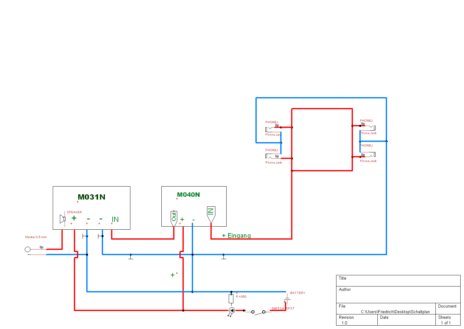

hallo miterinander,
ich habe mir eine Sammelbox gebaut, mit der ich 4 Mikrofonsignale
sammeln, verstärken und in jede AUX- Buchse einspeisen kann.
Verwendet habe ich dazu den Kemo M040N und dahinter den Kemo M031N (3,5
Watt).
Mit wenn normalen Mikros funzt das auch ganz gut, jedoch wenn ich ein
Funk-Head-Mikro mit 2,4 G einstecke, stört dies!
Der Anschlussplan ist angehängt.
? was kann ich tun, um diesen Brumm/Rausch abzuschalten?
Danke im Voraus
Friedrich
Gast #5473355
Danke für die Antwort.
Beim Probeaufbau (ohne Gehäuse) hat es ohne Störung funktioniert.
Die Verbindungskabel zwischen den Eingangsbuchsen sind abgeschirmt,
den Deckel habe ich mit Alu-folie ausgekleidet und an den Minuspol der
Batterie angeschlossen.
Wenn ich die Hand über den Empfänger halte, ist das Störgeräusch
wesentlich geringer.
Was kann ich noch tun?
(Firma: matzetronics) #5473436
* Ziehe die Mikrofoneingänge durch Drosselferrit bzw. Klappferrit.
* Füge am Eingang einen LC Tiefpass aus 100µH und 33-100pF gegen Masse
hinzu.
* Oder ganz simpel nur 33-100pF  parallel zum Mikroeingang.
Dazu blockst du bitte mal die Betriebsspannung mit 100nF und 33-100µF
ab, also parallel zur Batterie. Das ist vor allem bei längeren Drähten
sinnvoll.
