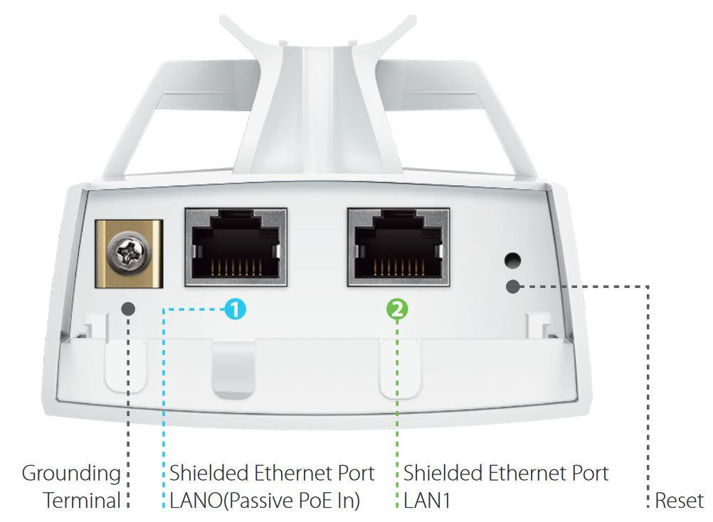

ich möchte einen CPE510 | 5GHz-300Mbit/s-13dBi-Outdoor-Accesspoint mit
Hilfe von einer Solarzelle versorgen.
Der CPE hat folgende Anschlüsse
-Passive PoE In
v1: 24V/1A Passive PoE/up to 60m
v2: 24V/0.6A Passive PoE/ up to 60m
-LAN1
An den LAN Anschluss möchte ich eine IP-Kamera anschließen, die sich
über PoE versorgen lässt.
Für die Versorgung dachte ich an ein übliches 280Wp Solarmodul, eine
Batterie und einen StepUp-Wandler.
Hat hier wer schon mal was ähnliches gemacht und Erfahrungen gesammelt?
Würde das funktionieren?
