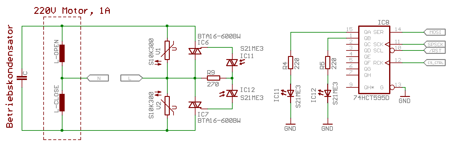

das Thema wurde zwar schon einige Male durchgekaut, aber ich bin
trotzdem auf eure Meinung gespannt.
Die abgebildete Schaltung steuert einen Asynchronmotor (220V, 200W)und
seine Laufrichtung.
Die Triacs sind snubberless, deshalb ist auch kein Snubber vorgesehen.
Den Gatewiderstand vom OptoTriac zum Leistungstriac habe ich
weggelassen (genauere Nullpunktschaltung).
Ein Varistor schmückt den Triac parallel gegen Überspannungen.
Diese Schaltungskonstellation ist entstanden, nachdem ich einige Zeit
mit Lesen von Appl. Notes und Forenbeiträgen verbracht habe. Ich weiß,
vor allem der fehlende Gatewiderstand und die fehlende R-C Schaltung am
OptoTriac unterscheiden sich von den empfohlenen Ansteuerschaltungen,
aber ich hab's probiert, nachdem ich ein paar Hinweise dazu gefunden
habe.
In dieser Variante betreibe ich nun den Motor schon einige Wochen und
hatte bisher noch keine Probleme.
Was meint ihr dazu?

Hallo Otmar,
ich vermute, diese sehr übersichtliche Schaltung ist dadurch
entstanden, dass der Traic nahezu exakt im NULL-Punkt gezündet wird,
er arbeitet quasi als elektronisches Relais, der Motor ändert nur
seine Drehrichtung und der Triac bewirkt keine
Phasenanschnittsteuerung?
Was würde passieren, wenn aus irgend welchen Gründen die
Null-Punkt-Zündung versagt?
Bernhard

Hallo Bernhard!
Exakt, die Schaltung steuert die Triacs im Nullpunkt, es gibt keine
Phasenanschnittfunktion.
Ich habe sogar einige Versuche gemacht und den Triac nicht im Nullpunkt
gezündet, zumindest meine Versuchsreihe haben sie überlebt.
Meine Nulldurchgangserkennung arbeitet zuverlässig und ist dem
Entwicklungsstadium bereits entwachsen, da habe ich keinerlei Bedenken.
Wenn die versagt ist auch etwas anderes bereits im Eimer ;-).
Wobei ich mir allerdings nicht ganz sicher bin ist der Triac des
Optokopplers. Die S21MD3V haben zwar ein kritisches dv/dt von 500V/µs
aber ich bin mir nicht sicher, ob hierfür eine RC Beschaltung auf Dauer
nicht gesünder wäre?
Aber ich geize gerne etwas mit dem Strom und möchte es auf alle Fälle
vermeiden hier um die 6W Verbrauch auch im ausgeschaltenen Zustand zu
verbraten (es sind nämlich zwei Motoren, die mit jeweils einer solchen
Schaltung gesteuert werden, eine RC Kombination mit üblichen Werten
würde 1.5W verbrauchen). Ich habe sogar überlegt ein abschaltbares RC
Glied zu realisieren (über Miniaturrelais).
Otmar

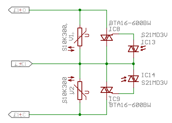

Hallo wieder!
Also, die Schaltung habe ich um einen zusätzlichen Widerstand erweitert
(siehe Abbildung) und sie nun fast 1 Jahr mit einem 220V/1A Motor
betrieben. Der Motor ist eine Hydraulikpumpe, die in weiterer Folge
einen Drehflügel eines Hoftors öffnet und schließt. Leider ist dieser
Antrieb (ca. 20 Jahre alt) nun schon fast hinüber, weshalb ich mich nach
einem neuen für das Tor umgesehen habe.
Von Tousek habe ich mir daher einen Unterflurantrieb (TURN 310UF)
besorgt, der ebenfalls mit 220V und 1A arbeitet. Also habe ich meine
Steuerung genommen und damit ausprobiert - leider nicht lange.
Die Triacs wurden recht warm, obwohl ich sie testhalber nur ca. 5
Sekunden aktiviert hatte.
Bei weiteren Versuchen mit Einschaltdauern von 15 Sekunden ist mir einer
der Varistoren abgeraucht und zugleich auch die Schmelzsicherung, die
ich für den Motor vorgesehen habe (nicht am Schaltplan). Der betroffene
Triac war dabei schon sehr heiß!
Zwei Triacs sind mir beim "unter Spannung setzen" meiner Steuerung
durchgeschossen??? Dabei ist mir aufgefallen, daß sobald ich auf die
Steuerung Saft draufgebe, alle Triacs manchmal ganz kurz leiten. Wenn
ich mit Glühbirnen teste, glimmen diese ganz kurz auf, aber eben nicht
immer - ist dies ein Effekt, weil ich nicht im Nulldurchgang einstecke -
aber warum verabschieden sich dadurch in Verbindung mit diesem neuen
Motor gleich ein paar Triacs?
Ich frage mich nun ob ich in meiner Schaltung grundsätzlich etwas
verkehrt aufgebaut habe? Zur Erinnerung, ich verwende snubberless Triacs
BTA16-600BW (kritisches dV/dt 1000V/µs). Der Optotriac besitzt ein
kritisches dV/dt von 500V/µs.
Eine fertige Steuerung von Tousek will ich eigentlich nicht verwenden,
da ich in meiner einige Funktionen und Eigenschaften habe, die mir keine
andere bietet.
Habt ihr ein paar Anregungen?

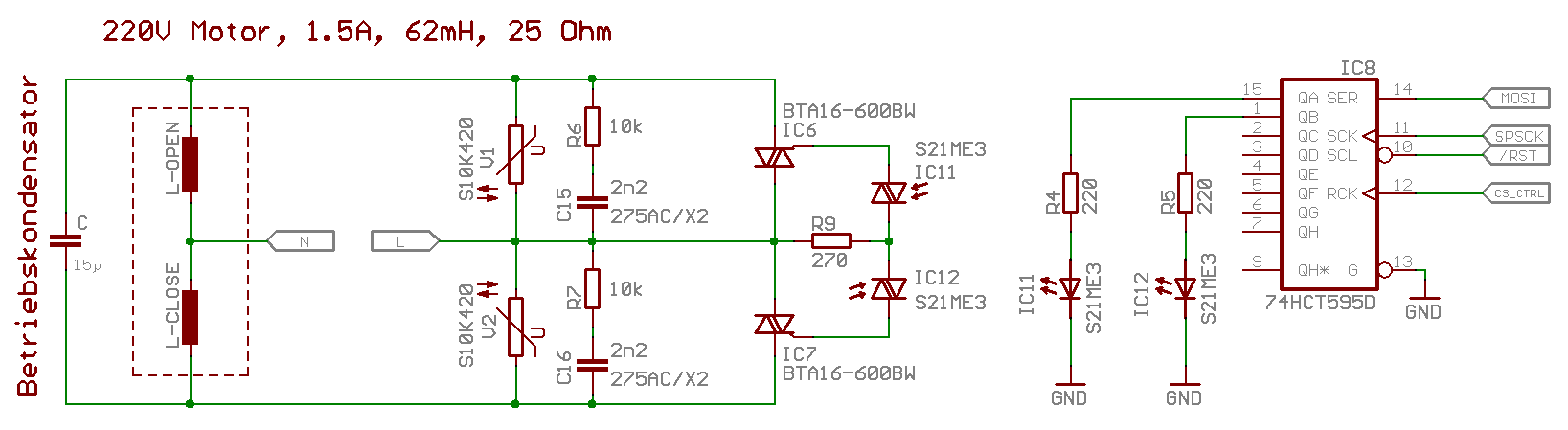

Falls es jemanden interessiert, ich poste hier mal meine Erfahrungen
weiter:
Heute bin ich wieder mal soweit, daß mir keine weiteren Bauteile mehr
hochgehen (ein paar Packerln Triacs hab' ich geopfert). Dazu habe ich
allerdings meinen "snubberless" Triacs einen SNUBBER verpaßt!!! Die
aktuelle Schaltung seht ihr im Anhang.
Nachdem ich mir endlich ein LCR Meßgerät angeschafft habe, konnte ich
nun auch die Induktivität des neuen Motors bestimmen, 62mH sowie 25 Ohm.
Mein alter Motor hat 170mH und 80 Ohm (dieser funktioniert seit 1 Jahr
mit der Triacschaltung ohne Snubber).
Dem Snubber hatte ich zuerst Transil Schutzdioden 1.5KE400CA spendiert,
nach einem kleinen Knall haben die sich aber gleich beim ersten
Probelauf verabschiedet (und zum Glück auch meine Motorsicherungen).
Die Schutzdioden sind nun (wie in der Schaltung zu sehen) durch SIOV
Varistoren S10K420 ersetzt worden.
Bei der Snubberdimensionierung (nach AN3008 von Fairchild) habe ich
einen Damping Faktor zwischen 0.5 und 1.0 angepeilt (knapp 1 ist's
geworden). Durch die Tabellen und Formeln kam bei meinem Motor mit 62mH
ein C kleiner als 1nF heraus, wodurch ich dann zu einem 2,2nF gegriffen
habe, weil parat. Aufgrund dieses C habe ich dann ein R von 10k
bekommen. Durch diese Werte sind auch die Dauerverluste des Snubbers auf
33mW gesunken und damit vertretbar.
Würde mich über ein paar Rückmeldungen freuen, vor allem über die
Dimensionierung des Snubbers und die Auswahl des Überspannungsschutzes?
Otmar
