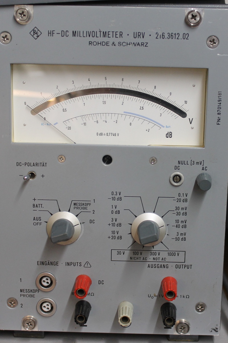

habe ein gut erhaltenes HF-Millivoltmeter URV 216.3612.02 bekommen und
suche einen passenden HF-Tastkopf. Hier
Beitrag "[V] R&S HF-Tastkopf für URV (Millivoltmeter)" wurde einer mit Bildern
angeboten. Helfen könnte auch ein defekter.
Danke vorab.

von Holger L. (73holger)
Ein URV5 hätte ich gern.
Anbei ein Bild meines frühen HF-DC-Millivoltmeters URV 216.3612.02,
dessen Tastkopf nach der Herstellerbeschreibung keine Korrektur besitzt.

von Gerhard O. (gerhard_)
Beim URV gibt es prinzip bedingt keine Linearitätsfehler solange
ausgesuchte gleichartige Dioden Paare sowohl im Meßzweig wie auch im
10kHz Balancezweig verwendet werden.
Empfindliche Germanium Dioden eignen sich für Hobby Zwecke durchaus.
Temperaturempfindlichkeit ist kein Thema solange alle vier Dioden die
selbe Temperatur haben. Das ist ja das geniale am URV Meßprinzip, daß
die Linearität und Temperaturempfindlichkeit der Dioden durch die
Methode der Vergleichsmessung inhärent rausfällt.
Ich baute mir in den 80er Jahren ein eigenes URV ähnliches Gerät nach
einem Bauvorschlag in den UKW-Berichten mit den vorgeschlagenen
Ge-Dioden. Ohne nachschauen kann ich Dir nicht genau sagen welche Dioden
es wirklich waren. Es könnten sogar 1N34A im kleinen Gehäuse gewesen
sein. Wie gesagt müssen die Dioden ausgesucht werden und möglichst
gleiche Eigenschaften aufweisen. Ich verwendete dazu einen Tektronix
576A.
Später erhielt ich dann noch ein URV3 und verglich beide Meßköpfe. Bis
500 Mhz mit 50 Ohm Präzisionsabschluß und HP8640B Meßsender, lieferten
beide sehr vergleichbare Werte um dann langsam abzufallen. Die
Empfindlichkeit war nur etwas schlechter bei den Ge-Dioden.
Da RS angeblich speziell für sie hergestellte Dioden eingesetzt haben
sollen, sind solche Dioden nicht im Handel erhältlich.
Die Entscheidung liegt bei Dir. Wenn Du eine Kopie vom URV Tastkopf mit
identischen Eigenschaften haben willst, wirst Du es schwer haben. Falls
Du mit einer Eigenbaulösung zufrieden bist, könntest Du Dir einen
brauchbaren Tastkopf bauen der bis gut 500 MHz gute Ergebnisse liefern
wird und für Relativanzeige noch bis über 1Ghz funktionieren wird. Das
URV ist trotz des hohen Alters immer noch ein wunderschönes Meßgerät,
wert verwendet zu werden.
Die Stecker sind von LEMO. Bin nicht 100% sicher. Müßte da mal
nachschauen. Die Tastköpfe eines URV3 sollten hier auch funktionieren.
Aber das sind ja die Kronjuwellen solcher Meßgeräte.
Ist ähnlich wie beim HP435B. Das Meßgerät kriegste für $20 und der
empfindliche Meßkopf kostet zwischen $500-2K.
Danke für die Informationen.
Das Gerät hat mir ein ehemaliger Mitarbeiter von R&S hinterlassen, der
plötzlich verstorben ist und auch die geeigneten Dioden für den Tastkopf
besaß. Leider sind diese Dioden, wie auch vieles andere bei der
Wohnungsauflösung verloren gegangen. Zumindest das gut erhaltene URV
habe ich von den Rümpelhaien bekommen können.
Meine Ansprüche sind weder an die Meßgenauigkeit noch die max. Frequenz
besonders hoch. Es würde also auch eine Eigenbaulösung in Frage kommen.
In den Unterlagen habe ich die Bezeichnung der Dioden und der Stecker
nicht gefunden. Ein Tastkopf, auch mit defekten Dioden, würde den
Inbetriebnahmeaufwand des Gerätes wesentlich vereinfachen, weil ich
oberhalb 12MHz keine Vergleichsmöglichkeit besitze. Für Frequenzen bis
12MHz ist ein Philips PM2554 vorhanden.
von Ralph B. (rberres)
In den Messköpfen waren Germaniumdioden GD741 und später auch
Schottkydioden BAT16/41 verbaut.
Ich hatte das Gerät auch mal und hatte mir von einen Händler für
abgekündigte Halbleier 20 Stück von den GD741 besorgt. Allerdings zu
extrem hohen Preisen von 15€ das Stück.
20 Stück war die Mindestbestellmenge gewesen.
Beide Dioden wurden von Siemens exlusiv für Rohde&Schwarz gefertigt und
wurden nie auf dem Markt angeboten.
Die BAT16 wurden auch in den Tastköpfen des URV5 verwendet, welche aber
nicht mit dem 10KHz Vergleichsignal gearbeitet hat, um die Kennlinie
rauszukürzen, sondern mit einen Eprom im Anschlussstecker, in welche die
Kennlinie abgelegt war.
