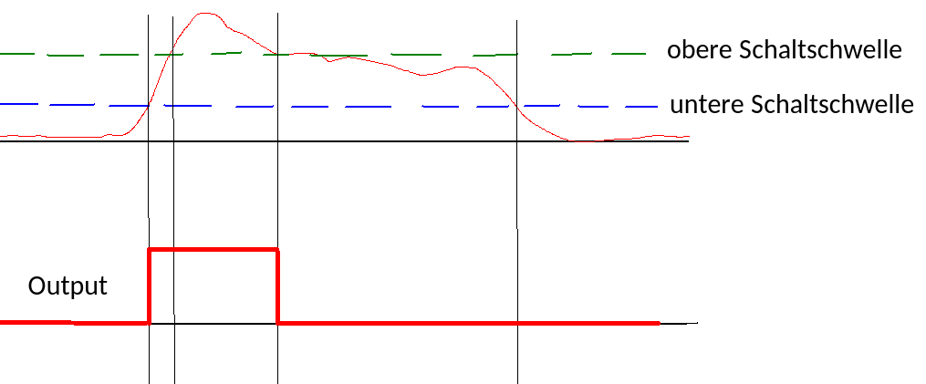

von Besucher (Gast)
Ich habe den Fensterkomparator kurz aufgebaut aber er macht noch nicht
das was ich will.
Ich glaube ich habe mich falsch ausgedrückt. Um es nicht nochmal lange
zu erklären habe ich deshalb kurz ein Bild angehängt, so wie ich das
Ergebnis mir vorstelle.
Danke schonmal für eure Antworten :)

von karadur (Gast)
Dein Bild passt aber nicht zu deinen Forderungen im Text.
Du wolltest Abschalten wenn die untere Schwelle unterschritten wird.
Schau dir mal die Innenschaltung vom NE555 an.
von Besucher (Gast)
oh sorry, ja ich wusste, dass ich mich irgendwie blöd ausgedrückt habe.
Ich meine es aber so wie im Bild geschildert
von Thomas K. (muetze1)
Nur mal so als Nachfrage: was ist, wenn das Signal in der zweiten Hälfte
wieder ansteigt und die obere Schaltschwelle erneut überschreitet? Dann
soll nichts passieren? Weil bisher wird das Signal bei überschreiten der
unteren Schaltschwelle eingeschaltet und eben nicht bei der oberen.

von Besucher (Gast)
@Thomas K
das ist egal, da das bei meinem Signal nicht auftreten wird

von Besucher (Gast)
Genau, aber ich will eben, dass der Ausgang High schalter sobald die
untere Schaltschwelle überschritten wird und der Ausgang erst wieder auf
Low geht wenn die obere Schaltschwelle unterschritten wird.
hab mir den NE555 angeschaut aber weiß nicht ganz recht wie ich das
damit erreichen kann, hat jemand eine Idee?

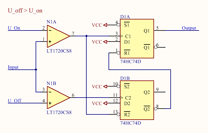

von Peter D. (peda)
Das ist aber eine recht merkwürdige Logik. Der Ausgang kann damit in
allen 3 Bereichen unbestimmt sein. Wofür braucht man denn sowas?
Ist aber lösbar, am bequemsten mit einem µC, wenn es nicht super schnell
sein muß.
Ansonsten braucht man ein mit getrennten Flanken triggerbares RS-FF und
2 Komparatoren.
von Peter D. (peda)
Siehe Bild
von MaWin (Gast)
Besucher schrieb:
> so wie ich das Ergebnis mir vorstelle.
Die ist aber unlogisch: da er beim Überschreiten der unteren
Schaltschwelle einschalten soll, ist er schon unter der oberen
Schaltschwelle unter der er ausschalten soll, also wird er gleicb wieder
ausschalten.
Du suchst keinen Schmitt-Trigger, sondern ein FlopFlop mit
flankengetakteten set/reset Eingängen, gesteuert durch Komparatoren.
