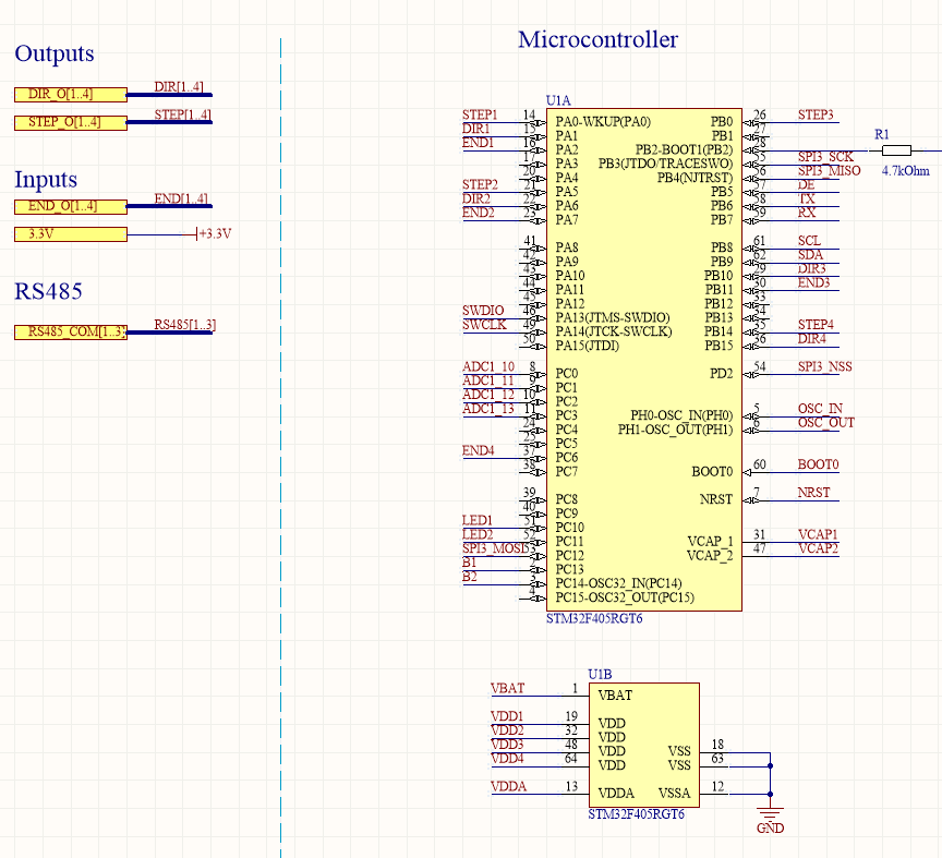

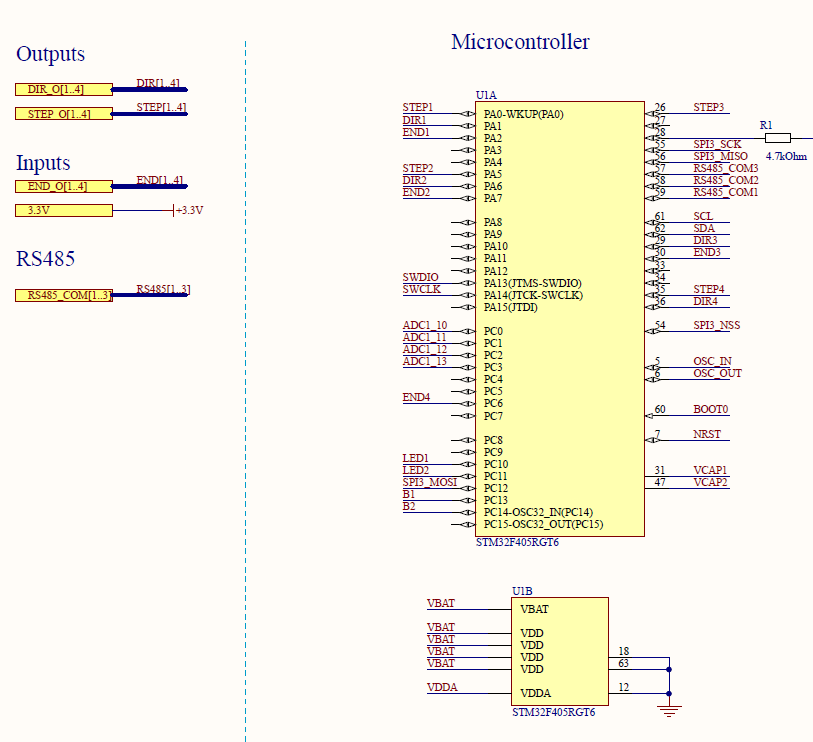

Ich bin ein wenig am verzweifeln wegen dem Altium SmartPDF, welches mir
einfach die Pinout aller ICs teilweise abschneidet (rechte Seite scheint
am meisten betroffen). Jemand eine Idee, wo man das anpassen muss, so
das SmartPDF alles 1 zu 1 so exportiert, wie es auch in den Schemas ist?

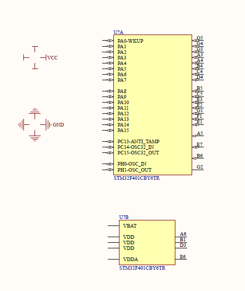

von Bert S. (kautschuck)

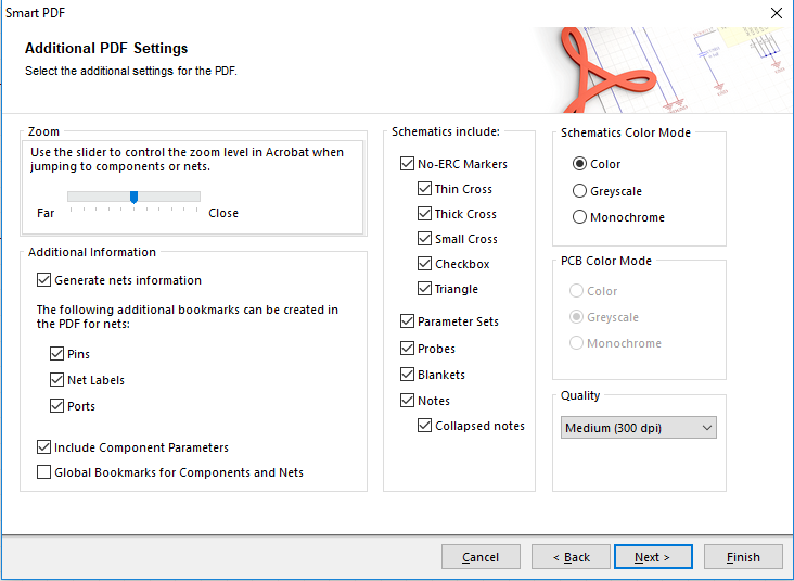

Ich habe mal ein neues Projekt mit einem STM32F4 + 4xGND + 4xVCC
erzeugt. Anscheinend ist die Richtung sehr wichtig für den Export. Anbei
sind auch die Settings, ich habe schon alles durchprobiert, jedoch keine
Besserung gefunden.

von Taz G. (taz1971)
Wurde hier auch schon diskutiert ->
Beitrag "Altium Schematic Prints Ports und Netznamen verschwinden"
Lösung war die Option "Render Text as GDI+" in den "Schematic
Preferences -> General" abzuschalten
Vielen Dank, das war in der Tat die Lösung.
