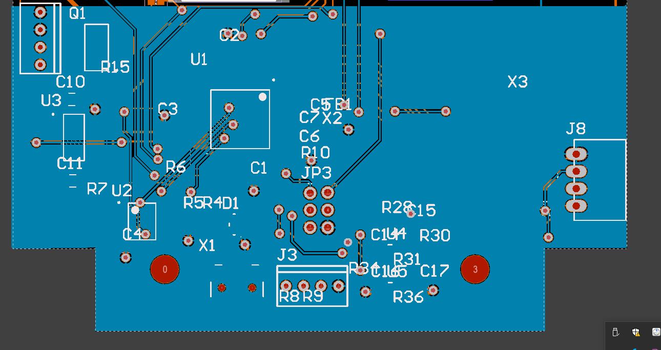

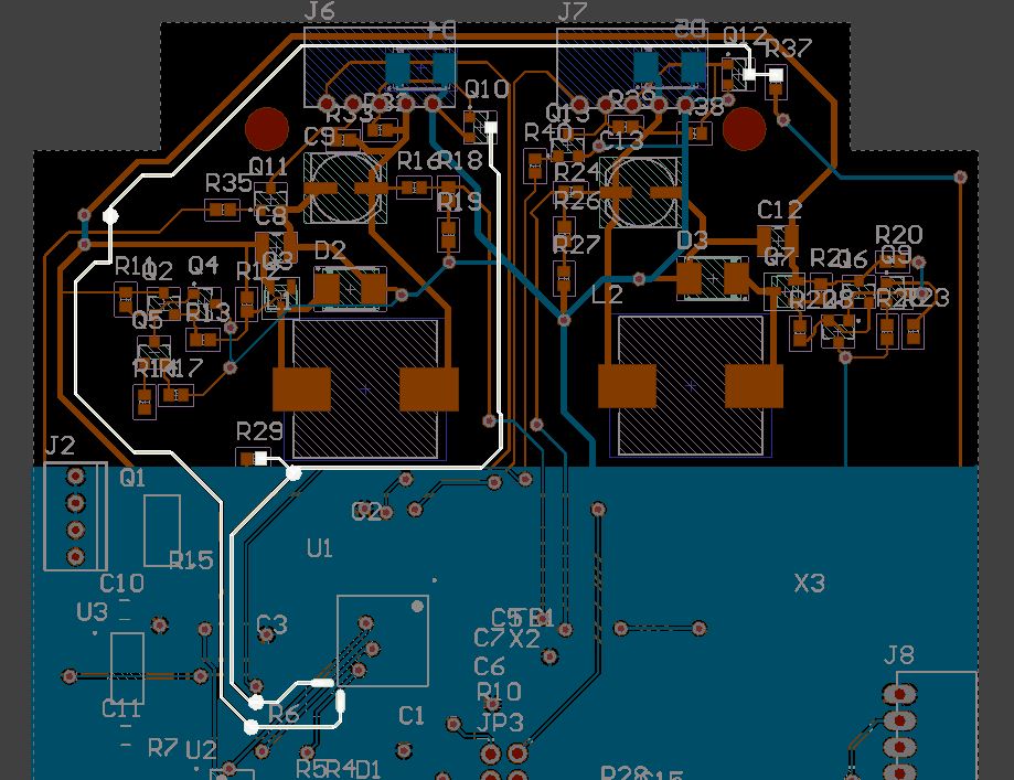

ich möchte eine Steuerung für einen Doppelmagnetrührer bauen.
Hierzu habe ich einen PWM PC-Lüfter verwendet. Da die PWM Steuerung vom
Lüfter nicht aussreicht um die Spreizung der Geschwindigkeit
abbzubilden, habe ich zudem einen Stepdown auf der Platine der vom xMega
gereglt wird.
Da ich ich auf der Unterseite Leitungen routen musste, habe ich keine
GND Fläche verlegt. Passt das Layout so für die zwei Stepdowns und den
Rest ?
Die Frequenz vom Stepdown beträgt 64 kHz. Die Betriebsspannung wird 12 -
15 V sein.
Da ich im Circuit Maker keine guten Bilder exportieren kann habe ich den
Schaltplan und das Layout als PDF angehängt.
Gruß JackFrost

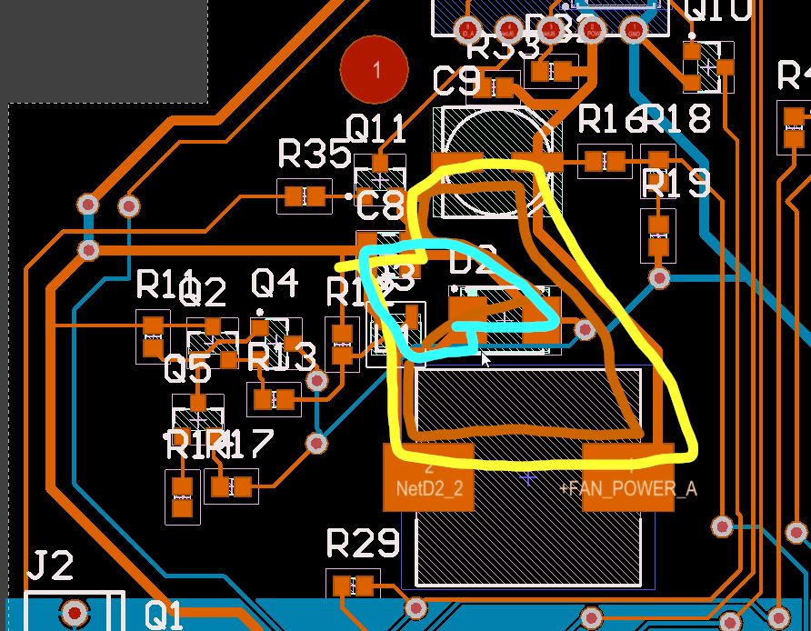

Ich hab das Layout nochmal überarbeitet, da ich ein anderes Gehäuse
nutzen werden. Ich hab die Pfade für Laden, Leerlauf und Recovery
eingezeichnet. Von der Unterkante bis zum Elko des Schaltreglers sind es
28 mm.
Die Beiden Tacholeitungen sind etwas lange geworden ( 87 und 140 mm ).
Wie hoch ist die Schaltgeschwindigkeit von BC817 Transistoren ? Ist die
Signalanstigsgeschwindigkeit so gering das ich mit 140 mm noch unter
lambda/10 bleibe ?
Ist die GND Lage schon zu stark mit Signalleitunge durchzogen ? Wäre es
hier besser statt der GND Lage die Vias direkt zu Verbinden ?
Das Layout wurde mit dem Circuit Maker gemacht, daher kann ich leider
nicht als JPG oder PNG exportieren.
Gruß JackFrost
