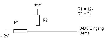

Nein, ich möchte eine Gleichspannung "verstärken".
Ich will -12V mit einem AVR messen, da der aber nur positive Spannungen
verträgt, ist es mit einem Spannungsteiler nicht getan. Also hab ich an
einen invertierenden Verstärker gedacht. Dabei ist die Verstärkung
-1/6. Ich will aus -12V --> +2V machen, die ich dann vom Atmel digital
wandeln lasse.
Mit einem 741 mit +/- 5V hat das auch prima funktioniert. Ich weiß nun
nur nicht, ob das auch mit einem single Supply Typ funktioniert?
Matze

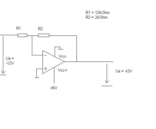

Also funktioniert das ganze so:
Ich bau mir einen invertierenden Verstärker mit (zB 12k und 2kOhm --> V
= -1/6) auf. Auf den - Eingang geb ich meine -12V, den + Eingang leg ich
auf Masse. Als Versorgungsspannung geb ich am Vcc+ 5V den negativen leg
ich auf Masse.
Dann hab ich am am -Eingang keine negative Eingangssspannung, da er
durch die Rückkopplung auf 0V gezwungen wird (virtuelle Masse).
Was nicht gehen würde wäre, wenn ich zB (rein theoretisch) keine
Rückkopplung hätte, da dann eine neagtive Spannung am Eingang anliegen
würde.
Hab ich das so richtig verstanden?
Zeichne mal die Schaltung, nicht, dass es jetzt zu Irrtümern kommt.
Theoretisch funktioniert das Prinzip, aber der Teufel steckt im Detail
(Temperatur-Trifft z.B)
Und wenn Du einfach nur einen Spannungsteiler nimmst,
von +5V ---R---- AUSGANG(MESSEN) ----R----- Eingang(-12V)
Schon kannste direkt die -12Volt überwachen.
Bernhard
je nach Genauigkeit:
Teiler 12k von Meßspannung zum Wandler und 5k von dort gegen die 5V
Ub.
Sind dann 0V bei -12V und 3,5V bei 0V MeßSpannung.
Rest per Software machen.
Gruß aus Berlin
Michael

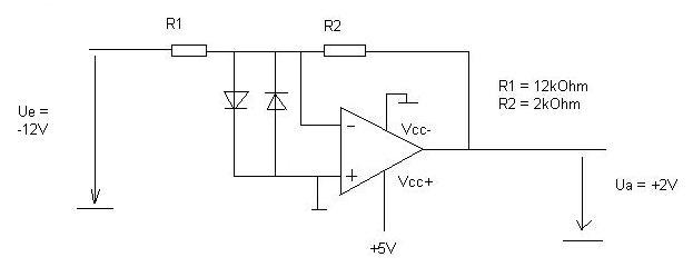

Kann ich dann wie in OPV Beschaltung 2 die virtuelle Masse an den +
Eingang weiterreichen? Mit der Beschaltung konnt ich bis jetzt nix
anfangen, dienen die 2 Dioden diesem zweck?
Zu der Spannungsteiler Idee von euch:
Das ist Anhang Nr 2. Hab ich die Beschaltung so richtig verstanden?
Die einfache ist natürlich besser, der Mensch ist ja faul.Allerdings
muss ich dann den Sourcecode für die einer Messung ändern. Aber das
wird wohl das kleinere Übel sein.
Könntest du mir vielleicht die einfache Version mit den Widerständen
mal erklären? Julian hat geschrieben:"3,5V bei 0V MeßSpannung." Das
ist mir noch nicht klar, wie es zu den Spannungen kommt. Ich wär dir
sehr dankbar, will ja auch wissen warum es geht.
Die Funktion, der 2 Dioden ist mir ehrlich gesagt auch etwas unklar.
Klar mein + Eingang wandert so auch auf das Potential der virtuellen
Masse, aber warum sind dann 2 Dioden in Sperr- und Flussrichtung da?
Vielen Dank schon mal
Matze
>mal erklären?
Es ist ein einfacher Spannungsteiler.
R1=12 k
R2= 2 k
Beide hängen an +5 und -12V ergibt eine Gesamt-Potentialdifferenz
(Gesamtspannung) von 17Volt
I=U/R  = 17V / 14k = 1,21mA
Also 1,21 mA fließen durch beide Widerstände.
Die Teil-Spannungen über den R kannst Du mit U=I mal R errechnen.
Um die Potentiale der R zu bestimmen, musst Du natürlich anschließend
die errechneten Werte von +5V subtrahieren ;)
Diese Schaltung ist so, wie Du sie gezeichnet hast, noch nicht
korrekt.
Bernhard
Eine ist sogar schädlich, da sie von Masse in Flußrichtung nach -12V
gepolt ist.
Dietmar
die beiden Dioden sind Schutzdioden für die OPV-Eingänge.
Die Differenz zwischen den Eingängen ist nie größer als wenige mV,
die Schwellspannung bei Si-Dioden liegt 200-500mV.
Gruß aus Berlin
Michael
Bei der 2. Version sind die Schutzdioden OK, hatte nur Version 1
angeklickt.
Ich denke eher an einen Schutz vor Übersteuerung (Klemmdiode, oder wie
man es nennen mag). Bei vernünftigem Betrieb kommt man mit der Spannung
eh nicht aus der Nähe zur Masse heraus.
Dietmar
