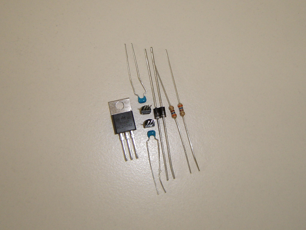

@Mike: junge junge, ich hab schon genug spannungsversorgungen gebaut, also keine vorurteile. Und wenn du allen ernstes glaubst, zwei TO92 + zwei dioden + zwei kondis auf den Platz eines TO220 zu quetschen, dann wünsch ich einfach nur viel Spaß, kannst ja n Foto senden :) @Dietmar: Wenn unser scheinbar recht besserwissender Mike halbwegs schlau war, weiß er aus dem Datenblatt, dass er vor dem 78xx nen richtig dimensionierten Widerstand setzen kann, um den Spannungsabfall auf die nötigen ca 2 Volt herabsetzen kann. Aber scheinbar möchte er eh nicht mehr geholfen werden.
#346869
hal, du bist keine hilfe, nur ein stresser. aber nicht schlimm, solche leute muß es auch geben. vielleicht solltest du aber deine energie lieber darauf verwenden dir mal die bauteile genauer anzusehen. dann wrüde dir aufallen, daß ein 7805 ein enormer brocken ist, besonders wenn er umgebogen auf der platine liegt. aber nichts für ungut, das lernst du noch
#346870
"ernormer Brocken", ein bild sagt mehr als tausend worte... ich lasse mich gern belehren, aber bestimmt nicht für dumm verkaufen. und erst recht nicht unfreundlich. dein ton solltest du definitiv anpassen, sonst wird dir in diesem Forum jeder "keinen hilfe, nur stresser" sein. Lieber HAL, schönes Bild, aber leicht daneben. Erstens, die 2 Abklatsch-Cs sind auch bei einem 7805 notwendig, eine, ggfs. 2 Dioden ebenfalls, je nachdem, wie sauber die Eingangsspannung ist. Und die Bauhöhe ist nochmal ein Thema für sich. ---------------------------------------------------- Schaltungstechnisch sagt mir persönlich die Lösung von Regler + Transistor, wie von KoF vorgeschlagen, allerdings eher zu. Passt mit einem BC635 auch auf die halbe Grundfläche eines liegenden TO220. Gruss Jadeclaw.

@Jade: dann sinds halt nur 5 extra bauteile, will bloß sagen, dass es bullshit ist, dass man damit platz spart. eigentlich will ich doch bloß von dieser bekloppten 2x 78Lxx parallel idee abraten, weil so ziemlich alles besser ist als das. @A.K. ich hab bereits gesagt, dass da keine 1.4W kommen, wenn mans schlau macht, MAX 0.4W wenn man nen vernünftigen Vorwiderstand nimmt. Naja aber interessiert den threadersteller ja eh nicht, weil ich ja "noch viel lernen soll" (rofl), soll er doch sonstwie zusehen, was er da fabriziert. Freundlichkeit hat schließlich nie geschadet.
