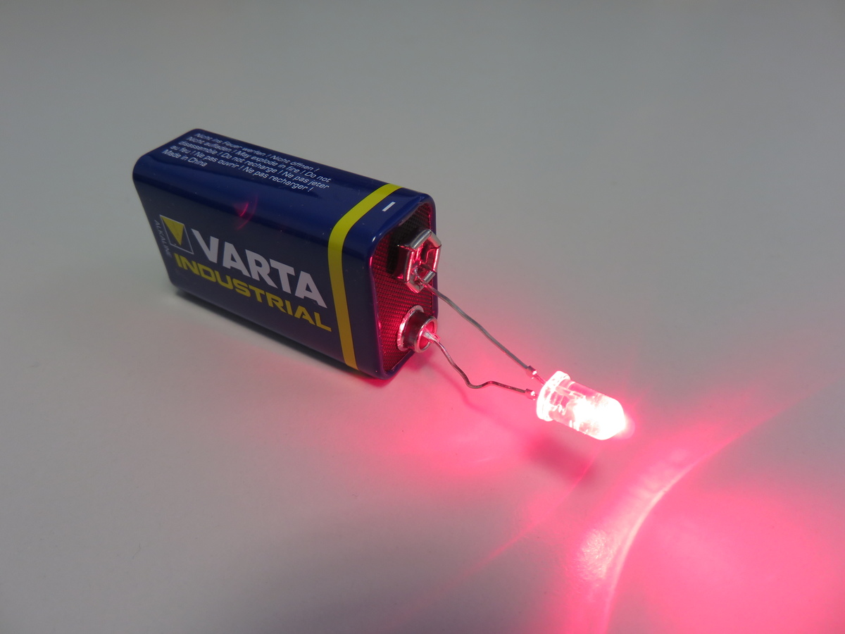

von batman (Gast)
Nimmt es nicht. Jeder fängt irgendwann mal an. Meine erste LED habe ich
direkt an eine 9V-Batterie angeschlossen und nicht eine Sekunde über die
Folgen nachgedacht. :)

von HildeK (Gast)
Das Experiment sollte jeder mal machen.
Der Lernerfolg ist maximal und anhaltend!

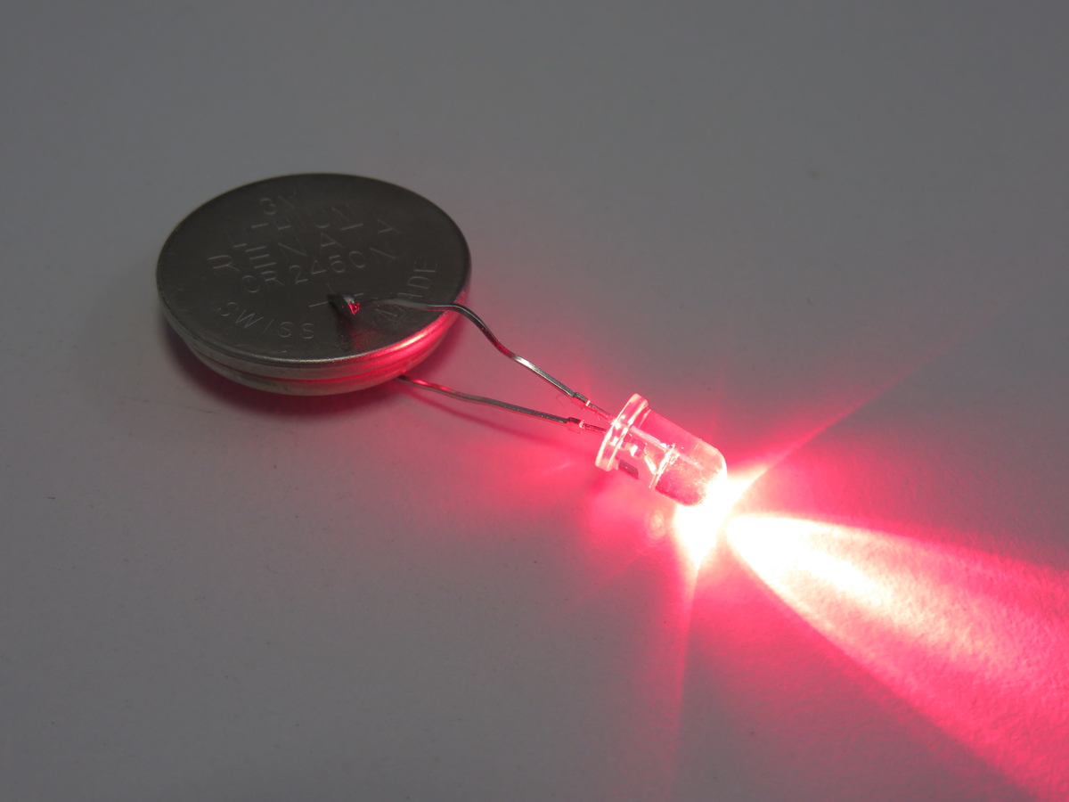

Zu spät...  :-o
Ich hole aus dem Steuerungsschrott immer eine 3V-Backup-Zelle und klemme
da eine LED drüber. So einen Monat lang funzelt das dann vor sich hin...
So lange man nicht weiß, dass man einen Vorwiderstand benötigt, geht es
auch ohne.
Ist ähnlich wie bei der Hummel ;-)
