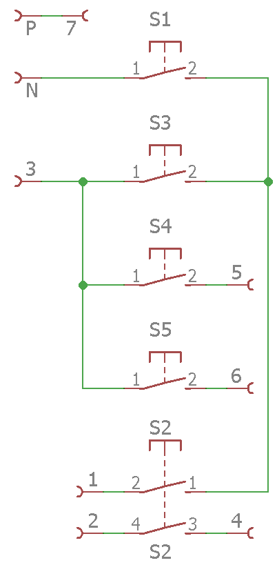

mein E-Handschweißgerät ließ sich gestern nur noch mit viel Glück
einschalten. Schuld waren die Kontakte im Wahlschalter, mit dem man
zwischen Aus, 60, 80 und 105 Ampere auswählen kann. Es handelt sich um
ein ST105 von Woltersdorfer. Dabei ist mir die Achse aus dem Schalter
gefallen, bevor ich die Positionen der Hebel markieren konnte. Leider
ist in dem Gerät nicht wirklich etwas beschriftet (die Zahlen stammen
also von mir), und aus dem Trafo kommen 7 Abgriffe Primär.
Der Schalter hatte 6 Schaltkontakte. Messen konnte ich, dass die
Abgriffe 1,2 und 3 Verbunden sind. Sowie 4, 5, 6 und 7 (Aufgrund der
Kupferdicke Zeigt mein Multimeter da nur 0 Ohm an). 7 ist dabei direkt
auf P verbunden. Und zwei der Schalter(S2) arbeiten immer zusammen.
Beschaltung des Schalters kann man der Abbildung entnehmen. Ich kann
noch in etwa aus den Ringen Rekonstruieren, dass ein Schalter in 3
Stellungen an ist, 2 Schalter + der Doppelschalter in einer Postion an,
und ein Schalter in zwei aufeinanderfolgenden an. Der 3-Mal-An wird der
Anschalter S1 sein.
Hat jemand einen Schaltplan oder eine Idee wie ich die Schaltbeziehungen
rekonstruieren kann?
Nachtrag:
Mir ist ein kleiner Fehler unterlaufen. S2 Arbeitet gegeneinander. Ist
also der obere Schalter geschlossen, ist der untere Offen. Auf die 4
Schalterstellungen bezogen also beide aus, oben an, beide aus, unten an.
Ich gehe also davon aus, das der eine für die 60, der andere für die 105
Ampere Einstellung geschlossen ist.
