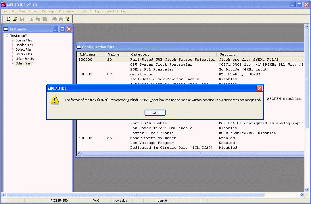

Kennt jemand von Euch vielleicht ein Tool mit dem man die Configuration
bits in einem für einen PIC Mikrocontroller ersellten Hex-Files auslesen
kann? ..oder geht das evtl. irgendwie mit MPLAB?
Mir ist klar, die Beschreibung des Hex-Files ist offengelegt. Mit einem
Tool müsste das Auslesen aber wesentlich praktischer sein.

von Oerni (Gast)
Hallo Geri,
nimm einfach MPLAB.
Hol dir über "File/Import" dein *.hex File rein.
Unter "Configure/Configuration Bits" kannst du dir alle Einstellungen
aus dem File anschauen. MPLAB unterstützt alle Pics. Und bau/kauf dir
nen ICD2. Sonst bist du immer auf die Anbieter der Selbstbaubrenner
angewiesen, wenn mal was neues kommt oder was geändert wird.
Tschau Oerni

von Carsten (Gast)
Also bei mir funktioniert das auch unter MPLAB.
1. Device auswählen
2. Hex-File importieren
3. unter Configuration Bits kann man sie auslesen
wichtig ist, dass das Device des hex-Files mit dem des Workspaces
übereinstimmt

von Oerni (Gast)
Hallo Geri,
du darfst das File nicht einfach öffnen, sondern mußt über File/Import
gehen. Öffne vorher die Config-Bit Ansicht, dann kannst du live die
Änderungen beobachten. Der richtige PIC muß nicht eingestellt sein,
Änderungen siehst du auch so, diese stimmen aber eben nicht. Hab ich
alles eben nochmal mit Version 7.40 überprüft.
Tschau Oerni
von Geri (Gast)
Hallo Oerni
Vielen Dank, dass du Dir die Mühe gemacht hast, es mal selbst zu
testen. Ich arbeite mit MPLAB 7.1. Wenn ich das File importieren
möchte, dann erhalte ich Meldung, dass MPLAB die Dateiendung nicht
kennt:) (siehe Anhang).
Werde mir in diesem Fall mal die aktuelle Version downloaden.
Freundliche Grüsse und nochmals vielen Dank für Deine Tipps
Geri
