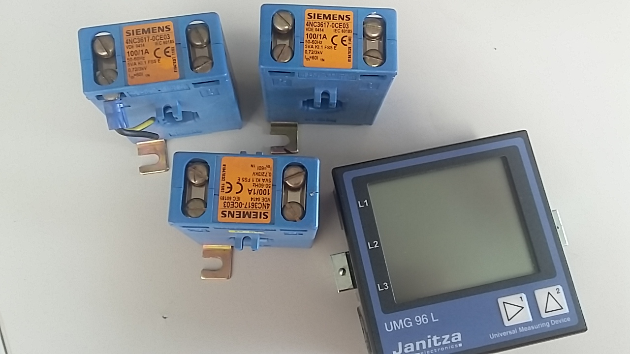

Hallo Stephan,
also, es ist das Janitza UMG 96 L, versorgt sich automatisch aus einem
der vorhandenen Aussenleiter. Braucht keine extra Versorgung. Passt doch
optimal?
Die Stromwandler sind 60x30x80 lxbxh mit 2 Befestigungslaschen unten mit
Gabelöffnung für Schrauben. Daten: 100A zu 1A, 5VA, Kl.1.
Bei 2 Windungen durch den Kern halbiert sich der Messbereich auf 50 A.
Bilder würde ich noch machen.
Andreas

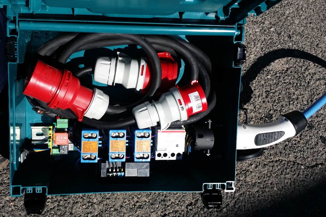

OP #5572603
Hat leider etwas länger gedauert, aber jetzt eine Rückmeldung zum
Projekt.
Erst mal herzlichen Dank an Andreas M. für den fairen Preis und sehr
schnellen Versand. Eigentlich hatte ich ja vor bei Aliexpress zu
bestellen und hatte mit einigen Wochen Lieferzeit gerechnet, von daher
wäre der schnelle Versand garnicht nötig gewesen. Ich musste außerdem
noch einige andere Komponenten besorgen die lange nicht lieferbar waren
und dann ging der Verkäufer auch noch in den Urlaub bevor sie wieder
lieferbar waren.
Eine Starkstromleitung musste ich auch erst verlegen und anschließen.
Garnicht so einfach 10 mm² Runddraht direkt in eine 32 A CEE-Dose
einzuklemmen. Den Sicherungskasten musste ich auch erst anpassen und mit
32 A Automaten zusätzlich absichern.

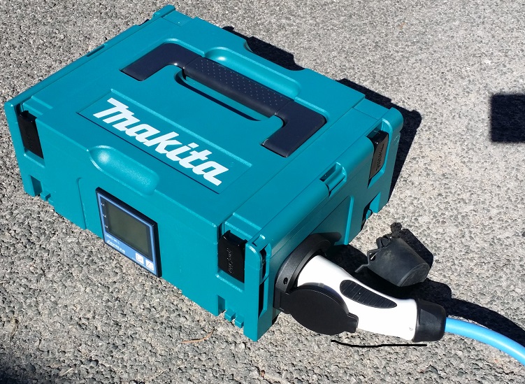

Das Gerät und die Stromwandler funktionieren einwandfrei. Ich habe
daraus eine Wallbox für ein Elektroauto gebaut. Damit kann man jetzt mit
1,4 bis 22 kW 1-, 2- oder 3-phasig laden. Die Steuerung stammt nicht von
mir, gibt es als fertiges Modul zu kaufen, inkl. Bluetooth. Mit den
passenden Adaptern kann man praktisch an beliebige Steckdosen mit
maximal möglicher Leistung laden. Schuko, blauer Campingstecker, CEE 16
A, CEE 32 A, Perilex.
Ich habe alles in eine Makita MAKPAK 2 eingebaut, passt super rein, ist
sehr stabil, kompakt im Kofferraum und es ist sogar noch Platz übrig für
5 Meter H07RN-F 5G4 mit 32 A Stecker und diverse Adapter. So hat man
alles beisammen in einer Box. Als Ausgang hat man eine Typ-2 Dose, bei
der man seine ganz normale Typ-2 Ladeleitung anstecken kann.
Beim aktuellen Aufbau auf den Bildern funktioniert schon alles, aber ich
muss noch einiges ändern. Da die Stromsensoren 100:1 sind, ich aber
maximal 32 A messen muss, habe ich den zu messenden Draht 2x
durchgeführt um die Genauigkeit zu verbessern. Konfigurieren lässt sich
leider nur :1 oder :5, nicht :2. Somit zeigt er aktuell immer doppelten
Strom und Leistung an, da muss ich noch etwas ändern. Ich muss noch eine
bessere Absicherung für das UMG und die Steuerung einbauen, Makralon
Abdeckungen, dass keiner an Strom langen kann wenn er die Kiste auf
macht, eine Kabeldurchführung für das 5G4 mit dem 32 A Stecker und eine
Zugentlastung.
Die Messung zeigt alle Werte an die ich wollte und noch viel mehr. Wenn
ich 1-phasig lade, arbeitet das UMG trotzdem, wenn ich den Adapter so
baue, dass die Phase auf L1 geht. Perfekt.

Hallo Stephan, danke für die Rückmeldung. Schön, dass meine Teile für so
ein Projekt Verwendung finden. Zum Stromwandler, das :1 oder :5 ist der
Sekundärstrom des Stromwandlers, in deinem Falle musst  du :1 einstellen
und dann das Wandlerverhältnis auf 50:1 entsprechend 50A primär zu 1A
sekundär, dann passt deine Anzeige auch 1:1.
Gruß und viel Erfolg und Spaß beim Rest
Andreas
#5572743
Hallo
Klasse gelöst.
Hast Du mal überprüft ob die Stromwandler sich nicht gegenseitig
beeinflussen bzw durch den jeweils nahe vorbeigeführten anderen
Außenleiter korrekte Werte ausgeben?
Ich kenne es halt so, dass die Stromwandler parallel neben- und nicht
hintereinander sind,
MfG
