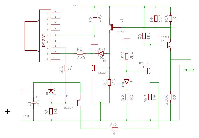

Erklärung Schaltung für mBus
Gast #5484526
ich versuche gerade die angehängte Schaltung (von mBus org) zu
verstehen, ein mBus (Master) / RS232 Wandler. Auf mBus werden Daten über
2 verschiedene Spannungspegel (36/24V) gesendet und über Strommodulation
empfangen.
Folgenden Teil habe ich schon verstanden:
- Wenn über R9/10 mehr als 0,65 V abfallen, was passiert wenn über den
Bus mehr als 0,65 / 82 Ohm = 8 mA fließen, öffnet T3 und gibt +15 V über
D2 zur RS232. Wozu ist noch T2 nötig?
Fragen:
- T1 ist eine Art "Emitterwiderstandsumschaltung" für T4/R6?
- Wo/wie entstehen die 36/24 V auf dem Bus, bzw. in diesem Fall dürften
es wegen der Vorsorgung höchstens 30V sein?
- Ist T5 wohl ein Spannungsfolger / Impedanzwandler, der von T4
angesteuert wird?
Werner
Gast #5485610
T2 schaltet durch, wenn T3 nicht geschaltet hat und zieht dann den Pegel
an Pin2 des Computers schneller nach -15 V als R11 alleine. Läßt aber
keinen erhöhten Querstrom fließen, wenn T3 geschaltet hat.
Dadurch, dass der Emitter von T1 an 0V liegt, hebt er beim Öffnen das
Potential am Emitter von T4 an, so dass dieser sperrt. R6 geht doch nach
-15V, so dass man R4 keinesfalls als Parallelwiderstand zu ihm
bezeichnen kann.
Nun, die rund 29,3V am Bus kommen über R9,R10 und T5 zustande, wenn die
obere Busleitung auf fast +15V gezogen wird und die andere wie immer auf
-15V liegt.
Ja T5 ist in klassischer Kollektorschaltung, auch Emitterfolger genannt.
T4 dürfte mit Hilfe von R5, R12 und D3 die 24V für den Bus hinzaubern
(wenn er nicht über R4 davon abgehalten wird).
