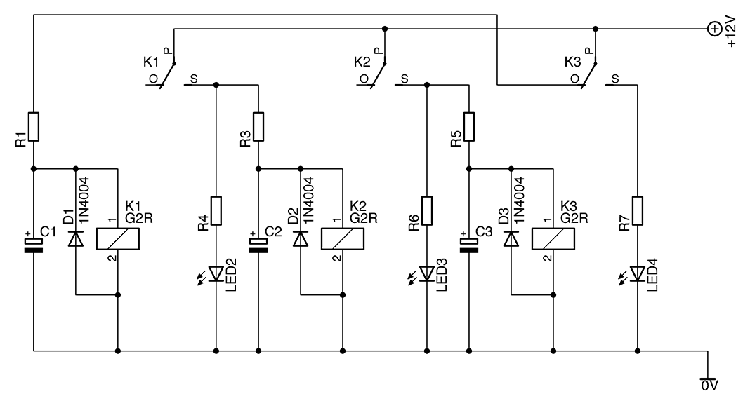

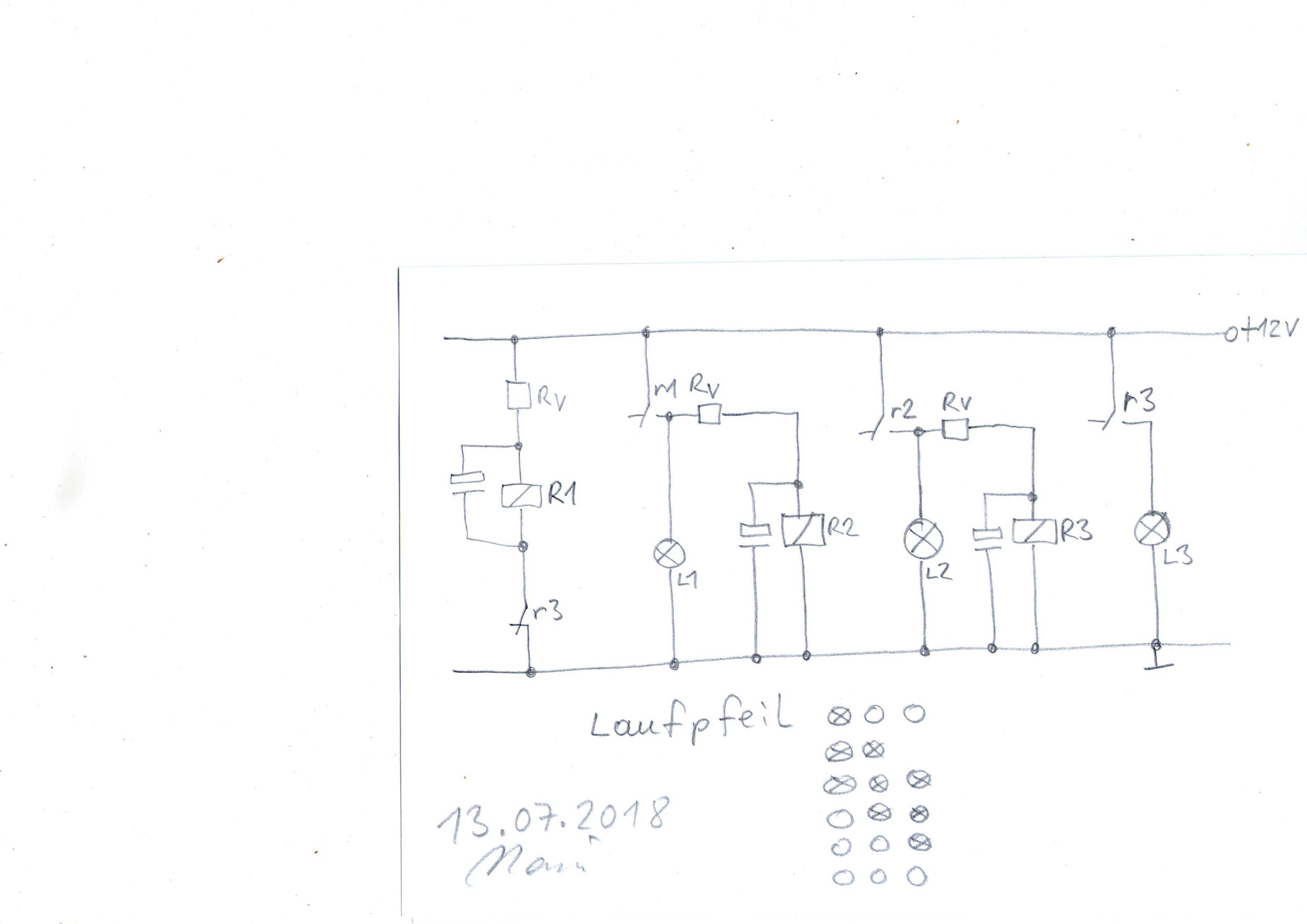

Hallo ganz ehrlich? Entweder 55 Stück verkaufen, falls sich der Aufwand lohnt oder 50 Stück einfach entsorgen (also wegwerfen). Dir Frage zeigt das du die (diese speziellen) Relais nicht wirklich brauchst. Ob die Relais nun einige Jahre nur Platz wegnehmen und irgendwann um 2025 herum entsorgt werden, oder ob dein Bauprojekt letztendlich niemals sinnvoll eingesetzt wird, da du es nicht wirklich benötigst, und dementsprechend auch nur Platz wegnimmt und eher früher als später im Elektroschrotthimmel landet tut nichts zu Sache. Man sollte lernen auch mal nein zu sagen und nicht allen "wertvollen" Elektronikkram der einen angeboten wird auch zu nehmen. Ja das tut einen Bastler erst mal weh, vor allem wenn die Komponenten noch neuwertig und teuer waren, aber es ist sinnvoll glaub mir - aber letztendlich nutzt man den absoluten Großteil sowieso nie. Das habe ich auch erstmal lernen müssen. Bastler Mit den Relais kannst Du einiges bauen, meinen Schaltplan kannst Du beliebig erweitern... Bedingt aber als letztes Relais eines mit 2xUm...

Mani W. schrieb: > Bedingt aber als letztes Relais eines mit 2xUm... ??? Domi N. schrieb: > Wie baut man denn eine Uhr mit 60 Relais? Relais verkaufen und mit dem Geld einen Uhrenbausatz kaufen. relay schrieb: > Hallo, ich habe 60 Stück 5v Wechsler Relais hier liegen... hat jemand ne > Idee was ich damit bauen kann? Du könntest damit eine Steuerung bauen -für eine Maschine, die Relais produziert. MfG Paul Einen LED Blinker könnte man daraus auch machen. Alle im Kreis schalten, Anfangs und bei der Hälfte bei einem Relais NO verwenden. Die LED dann an ein beliebiges Telais anschließen. John schrieb: > Mani W. schrieb: >> Bedingt aber als letztes Relais eines mit 2xUm... > > ??? Im Falle Deiner Schaltung natürlich nicht! Ganz gute Lösung! Ja, mit Relais und etwas Nachdenken gelingen viele Dinge... Allerdings kannst Du die 1N4004 einsparen, die braucht man da nicht... MiMa schrieb: > Die Spule über den eigenen NC Kontakt versorgen. Gibt bestimmt ne nette > Türklingel mit 60 Relais.. Einen kleinen Kondensator parallel zur Spule noch, und es summt dann wie ein Bienenstock... Tip: Unterschiedliche Werte der Kondensatoren austesten... Antwort schreibenBitte melde dich an, um einen Beitrag zu schreiben. |
