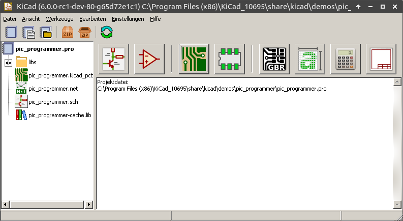

Die Kicad-Version 5.0.0 ist "fertig" für Windows noch nicht
verfügbar ( 17.Juli 2018 ).
Dann nehm ich halt die Version 6.0.0rc1....( Kein Witz ).
Application: kicad
Version: (6.0.0-rc1-dev-80-g65d72e1c1)
kicad-r10695.65d72e1c1-686.exe ( 32Bit ), ( 17.Juli 2018 ).sofort
lieferbar...
http://downloads.kicad-pcb.org/windows/nightly/
Ob da 2 Versionen parallel entwickelt werden?
Wenn Projekte von Kicad Version 4.0 auf 5.0 schon massive
Probleme verursachen, Kicad 6.0 ist in etwa einem dreiviertel
Jahr vorgesehen, wenn ich richtig gelesen habe.
Heißt es dann wieder, Verzeihung, "nichts geht mehr"?
Irgendwie mag ich das nicht so recht glauben.
Ich würde aber dringend davon abraten, diese oder eine andere
Entwicklerversion von Kicad für wichtige Projekte zu verwenden.
