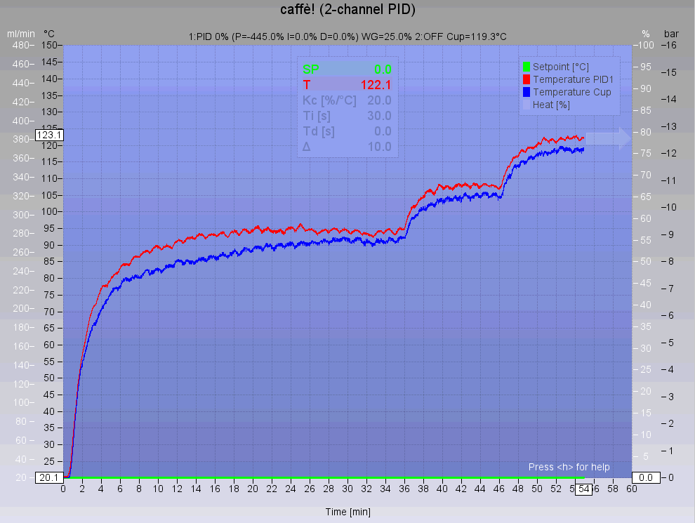

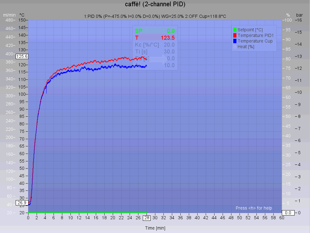

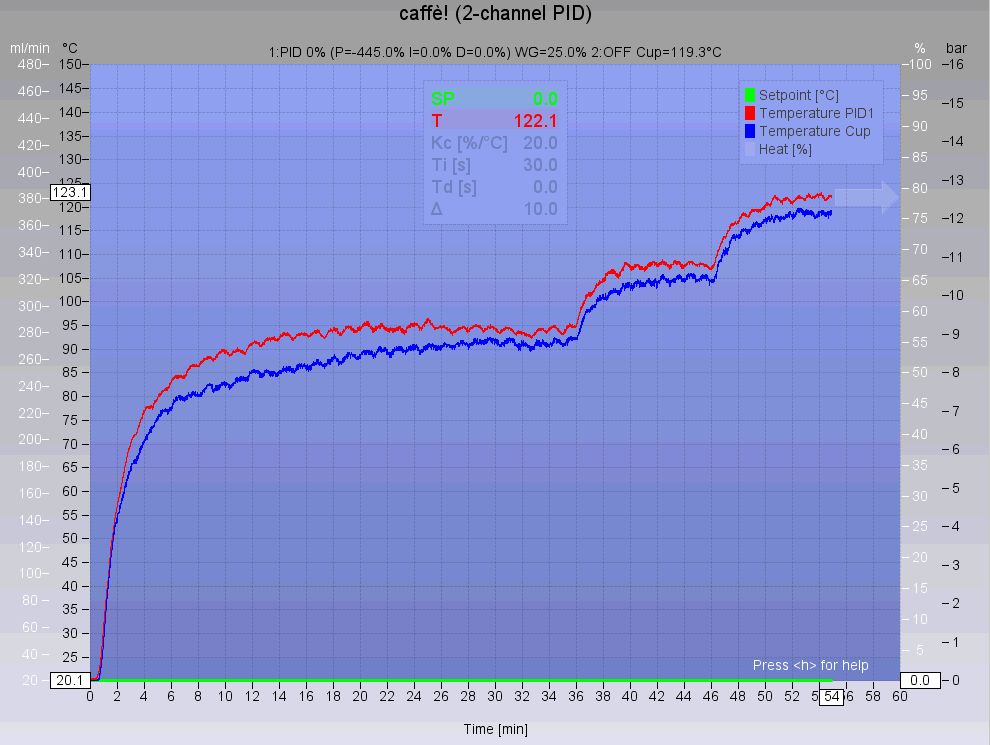

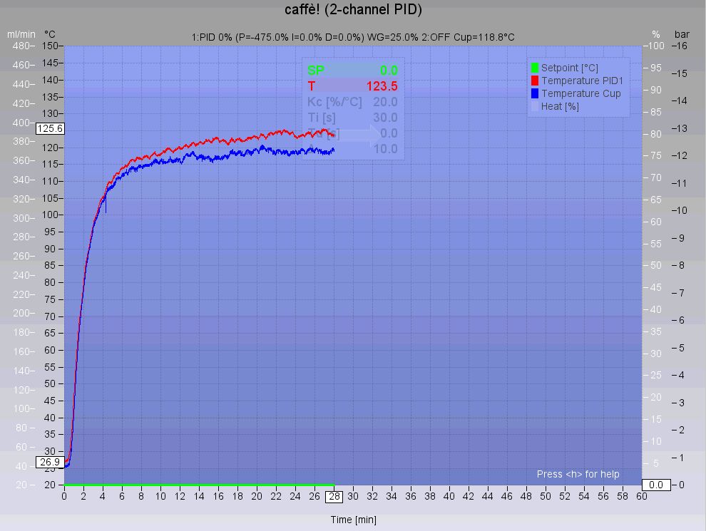

Zur Einstellungsfindung des Preheater werde ich einen TSic an die
Platine klemmen - Ziel ist Aufheizen auf 100 Grad, den Rest soll die
Heissluft machen. Ich hoffe, dass ich so auch zweiseitig bestücken kann.
