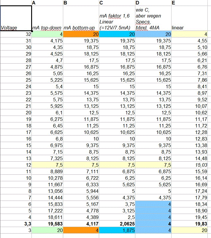

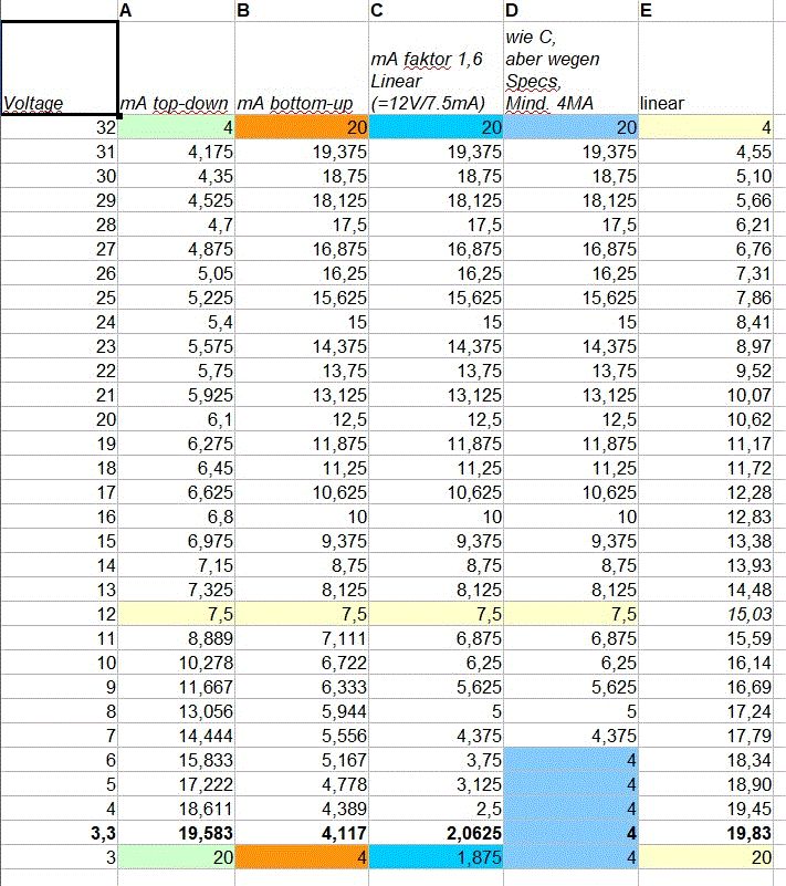

Moin moin,
ich habe eine Verständnisfrage zur Steuerspannung und Steuerstrom von
Solid State Relais (SSR)
Die Angaben von z.B. Fotek SSR-25DA
(http://www.fotek.com.hk/solid/SSR-1.htm) sind
Operating Voltage       3~32VDC
Min. ON / OFF Voltage   ON > 2.4V , OFF < 1.0V
Trigger Current         7.5mA / 12V
und aus
http://www.switchtechniquekzn.co.za/wp-content/uploads/2012/09/SSRelays.pdf
sind angegeben als
L - 4-20mA (linear)
Wie ist das denn nun zu verstehen?
Nach meinem normalen URI-Verständnis
wären bei 3V 20mA und bei 32V dann nur noch 4mA. (Schließlich müssen da
drinnen 2 LEDs betrieben werden) [Siehe Link1 - Aufbau - Schaltseite hat
Optokoppler mit 2 LEDs]
Das wäre im Anhang dann Spalte A
Wenn 7.5mA bei 12V gesetzt sind, dann sind die Bereiche 3-12 und 12-32
nicht linear verteilbar (vgl. Spalte E bei 12V dann 15 mA)
Stuzig macht der variable Widerstand... und die angabe im Datanblatt
müsste dann doch eher 20-4mA (linear) sein?
Oder ist der benötigte Schaltstrom (wegen des Variablen Widerstands und
mini energiespar dioden) gemäß Spalte B anzunehmen? (also 32V@20ma ->
3V@4mA )
Alternativ gemäß Spalte C bzw. D.
