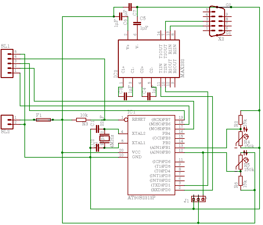

Ich hab mich nun mal hingesetzt, und versucht ein korrektes Schema zu
zeichnen - evtl. hab ich ja auch in der Schaltung einen murks drinnen.
Aeh und ja, ich weiss, dass ich fuer so ein Schema eingesperrt gehoere
Gruss
Jens
von Karl heinz B. (kbucheg)
Immer noch nicht.
In Langform:
   +5V
   von dort auf einen Anschluss vom Widerstand
   vom anderen Anschluss vom Widerstand zu
      1) dem einen Anschluss am NTC
      2) zum AIN Eingang am µC
   vom anderen Anschluss vom NTC nach Masse
Ein stinknormaler Spannungsteiler halt
   5V   +------+
              | |  R
               +---------------> AIN
              | |  NTC
   0V   -------+
Ob du den NTC jetzt oben oder unten im Spannungsteiler nimmst
ist erst mal egal.
Und ja. Mit dem 2. NTC machst du's ganz genau so
von Jens R. (iwo)
Ok, aber jetzt mal ungeachtet des Fehlers in den Spannungsteilern -
meinem Verstaendnis nach, sollte wenn ich AIN0 auf VCC oder AIN1 auf
GND lege die Ausgabe von 0 auf 1 bzw. auf PINB3 5v messbar sein, oder?
Gruss
Jens
Das sollte es allerdings.
AIN0 auf Vcc UND AIN1 auf GND sollte einen schoenen
stabilen Zustand geben.

Du willst den PORT-Pin selbst auf 0 oder 1 setzen:
  if (tmp > 0)
    PORTB |= ( 1 << PINB3 );
  else
    PORTB &= ~( 1 << PINB3 );
von Jens R. (iwo)
Alter, ich bin sowas von daemlich...
Jetzt liegt sowas von Vcc an :-)
D.h ich kann am Montag dann das Problem mit den NTCs angehen :)
Danke Dir vielmals fuer die qualifizierte Hilfe!
Gruss & schoenes WE
Jens
