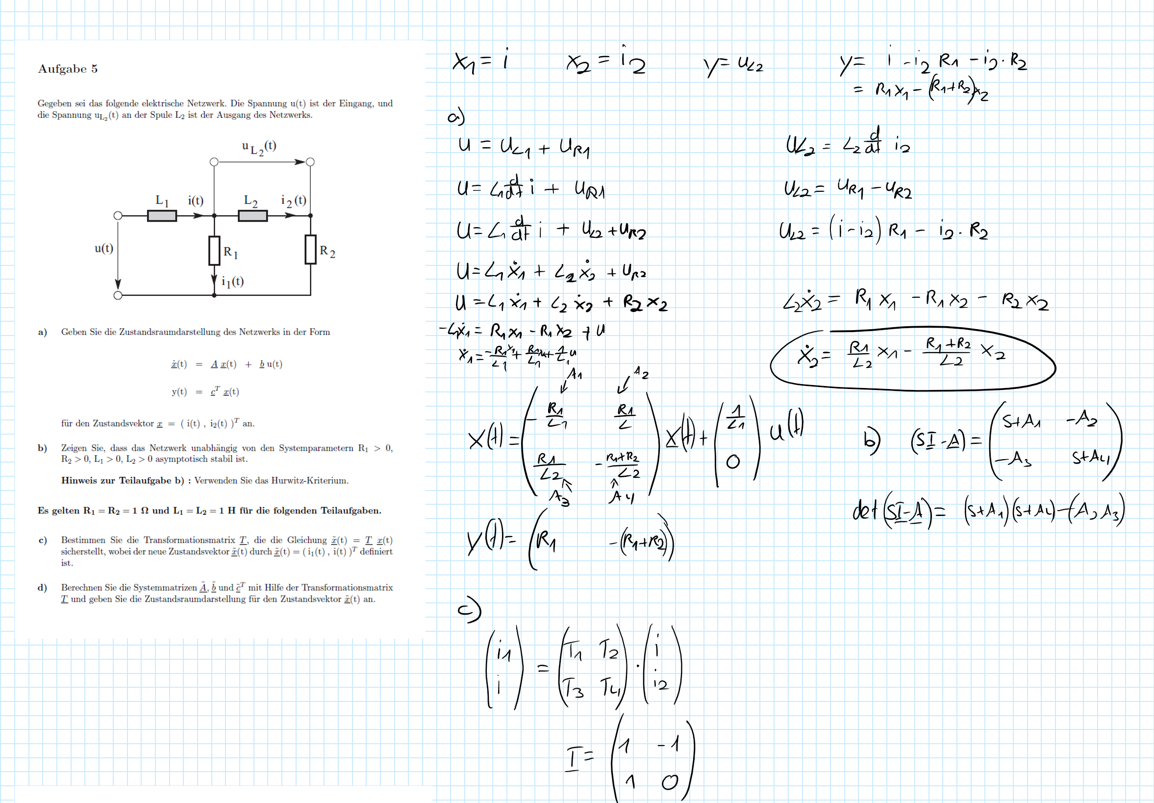

Hallo Leute,
im Anhang befindet sich eine Aufgabe die mir echte schwierigkeiten
bereitet.
Bei b) soll asympt. Stabilität unabh. von den Systemparametern
nachgewiesen werden. Nach meiner berechnung ist das system NICHT asympt
stabil. Sind die DGLs richtig aufgestellt?
Gast #5495331
du hast 2 kleine Fehler gemacht. Mal eine Klammer vergessen und mal bei
u ein falsches Vorzeichen geschrieben.
Aber Dein Hauptfehler ist, daß Du zu früh aufgehört hast. Rechne doch
mal
Det(SI-A) weiter aus. Der konstante Term im Polynom wird dann positiv.
MfG
egonotto
