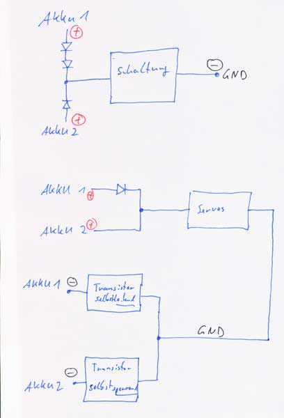

Gast #347838
Ich brauche eigentlich einen Schalter. Wenn keine Spannung anliegt soll
der FET leiten und wenn eine Spannung anliegt soll er sperren. Als
Spannung steht die 5 Volt zur Verfügnung. Ich habe da einige entdeckt,
doch die können nur ein paar mWatt. Ich brauche aber einen der auch
einige Ampere abkann. Ich habe mal ein Bildchen gesucht damit das
klarer wird. Eine negative Spannung lässt sich ja mit einem Inverter
erzeugen. Also wäre n oder p egal. Ich denke das sich sowas
Verarmungstyp bzw. selbstleitend schimpft.
So wie ich das sehe, gibt es in der Leistungsklasse aber keine
passenden. Ich lasse mich aber gerne vom Gegenteil überzeugen g

Gast #347840
Vielen Dank für das Nichtbild, sauber abgemalt.
Beschreibe doch einfach das Problem so, dass man es auch versteht!
Willst Du Plus oder Minus schalten?
Muss die komplette Schaltung gleich anlaufen oder können Powerteile
nachträglich geschaltet werden?
Bei dem von mir oben angegebenen Link ( Lesen bildet) gibt es auch
Anwendungsvorschläge unter anderem für Batterieschalter.
Arno
Gast #347841
So - ich habe mal ein Blockschaltbild oder sowas ähnliches gescannt:
Der "Schaltung" - Bautein vergleicht die Spannungen der Akkus und
steuert so die Transistoren. Die Dioden sind dazu da, dass sich die
Akkus nicht laden, aber sobald ein Akku an Spannung verliert die
Schaltung weiter versorgt wird.
Die Servos ziehen im schlimmsten Fall 4 Ampere. Es wird der Minuspol
geschaltet damit die Akkuspannung (Akku 1 hat 5 Volt, Akku 2 hat 6
Volt) ausreicht um die Transistoren zu schalten.
Der untere Transistor ist ein irl3803. Diesem reichen die 4 Volt
Gatter Pegel der Schaltung um durchzusteuern.
Damit das alles funktioniert wäre es toll wenn sich ein Mosfet findert
(der obere) der sobald die Akkus angeschlossen sind, durchlässt.
Ansonsten funktioniert die Schaltung ja nicht, da mit GND verbunden.
Der Link mit den Lovoltech ist prima. Deren LD1010DA scheint mir
geeigent. Nur leider bin ich etwas verwirrt. Aus den Gattern kommen 4
Volt. Reicht das um den komplett zu sperren (lässt sich ja negieren)?
Und leitet das Bauteil bei 0 Volt?
