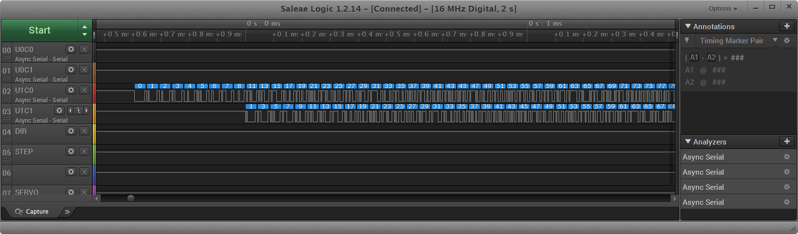

Ich benutze das XMC4500 Relax Kit inkl. XMC-Lib und versuche seit Tagen
folgendes umzusetzen:
4 UART TX Outputs, welche mit Hilfe von DMA jeweils ein eigenes uint8_t
Array parallel, also gleichzeitig senden.
Nach Vertiefen ins Datenblatt, sowie in die USIC und DMA Kapitel, kam
ich zu folgendem Ansatz:
U0C0 für TX1 Output,
U0C1 für TX2 Output,
U1C0 für TX3 Output,
U1C1 für TX4 Output

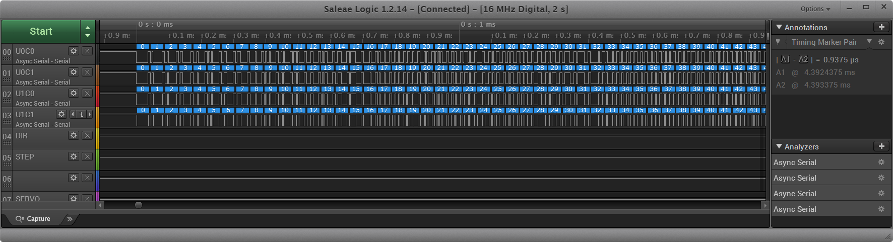

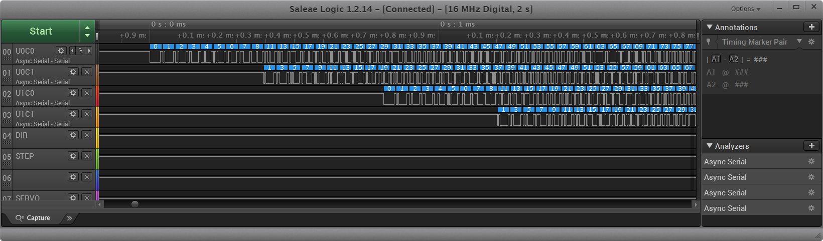

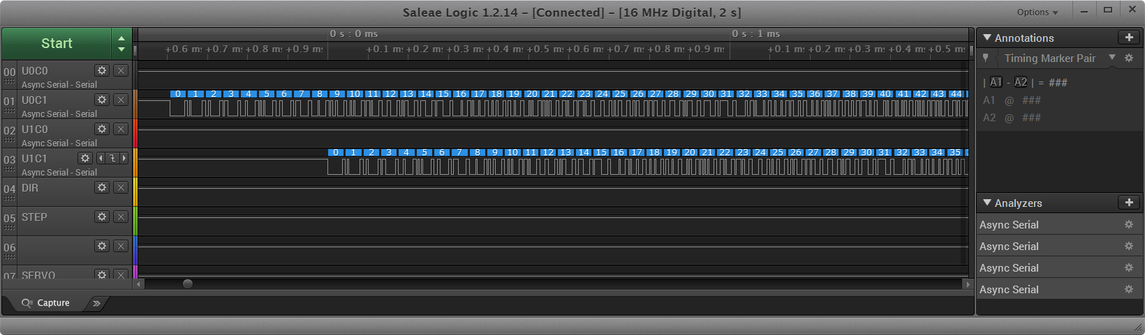

Soweit so gut. Gleichzeitiges Sender der Arraybuffer unter Verwendung
von nur TX1 und TX3 funktioniert wunderbar, ebenfalls von TX2 und TX4.
Bei Verwendung von allen 4 TX, bzw. TX1 & TX2 oder TX3 & TX4, gibt es
einen "Streit" zwischen den Channels des betreffenden USIC Moduls.
Meine Frage lautet nun: Kann das überhaupt so funktionieren wie ich es
versuche, oder können beide Channels eines USIC Moduls nicht
gleichzeitig?
Code reiche ich gerne bei Bedarf nach.
Vielen Dank,
Felix

Die Lösung lag darin, dass in so einem Fall für die Channels
unterschiedliche Service Request Numbers verwendet werden müssen:
Funktioniert falsch:
U0C0 struct: .dst_peripheral_request = DMA0_PERIPHERAL_REQUEST_USIC0_SR0_0
U0C1 struct: .dst_peripheral_request = DMA0_PERIPHERAL_REQUEST_USIC0_SR0_1
U1C0 struct; .dst_peripheral_request = DMA0_PERIPHERAL_REQUEST_USIC1_SR0_4
U1C0 struct; .dst_peripheral_request = DMA0_PERIPHERAL_REQUEST_USIC1_SR0_5
Funktioniert richtig:
U0C1 struct: .dst_peripheral_request = DMA0_PERIPHERAL_REQUEST_USIC0_SR1_2
U1C0 struct; .dst_peripheral_request = DMA0_PERIPHERAL_REQUEST_USIC1_SR0_1
U1C0 struct; .dst_peripheral_request = DMA0_PERIPHERAL_REQUEST_USIC1_SR1_3
Analog dazu müssen auch die XMC_USIC_CH_SetInterruptNodePointer() und
XMC_USIC_CH_TriggerServiceRequest() entsprechend mit SR Number 0 oder 1
aufgerufen werden.
