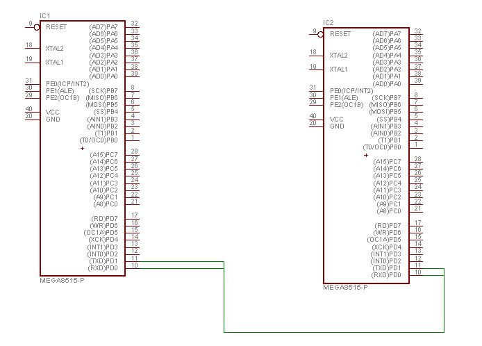

Ich hatte mir schon lange gedanken über einen einfachen 1 Wire Bus
gemacht der Multimasterfähig sein soll.
Ich hab jetzt die Idee einfach den RS232 Aus und Eingang eines AVRs
dafür zu nutzen.
Schaltungstechnisch werden einfach beide Pins (RX sowie TX) miteinander
verkoppelt. Dadurch brauch ich nur noch einen Draht für die
Übertragung.
Die Idee ist das wenn der Master selber sendet einfach der Interrupt
für RX received abgeschaltet wird. Ausserdem kann man nach jedem
gesendeten Byte sofort mit hilfe des RX eingangs kontrollerien ob die
Daten richtig gesendet wurden (also das kein zweiter Master gerade
sendet). Um das ganze richtig Multimasterfähig zu machen lass ich
einfach per PIND (beim ATMega8515) 500 Zyklen überprüfen ob kein Signal
gesendet wurde. Ist das nicht der fall so kann der Master senden.
Bei einer Taktfrequenz von 4MHz und einer Bautrate von 9600 wird
praktisch jeder 416,6te Zyklus des Prozessors zum Übertragen eines UART
Signales benutzt. Somit bin ich mit 500 Zyklen zum überprüfen auf der
sicheren Seite. Bzw. ich lass zwischen den Einzelnen Nachrichten
eventuell 1000 Zyklen Zeit damit immer eine Nachricht fertig übertragen
werden kann. Am Anfang jeder Nachricht steht das Byte 0 für neue
Nachricht danach folgt die Adresse und dann der Inhalt.
Das ganze ist für TTL Pegel gedacht.
Hat jemand noch ne Idee, Anregung oder hat jemand sowas schon probiert
und weiß eventuell auf welche Probleme ich stoßen könnte?

Wie verhinderst du, dass 2 Master gleichzeitig den TX Pin aktivieren?
Einfach nur alle RX/TX-Pins zusammenkloppen dürfte nicht funktionieren,
irgendwann wird immer mal der Zustand eintreten, dass dann zwei TX
gegeneinander arbeiten. Und dieser Zustand ist ziemlich ungesund für
alle Beteiligten.
Wenn du der Ansicht bist, einen echten Multimaster ohne zentralen
Arbiter und mit direkt gekoppelten TX-TX Anschlüssen ausschliesslich
per Software realisieren zu können - nur zu, das wäre durchaus
interessant.
Mindestens OpenCollector/OpenDrain-Treiber (Notlösung: Diode) wirst du
schon reinschalten müssen:
TX => O.C.Treiber => RX, Bus => Pullup-Widerstand.
Analog auch PC-Anschluss vom STK500

Ich nehme an Du willst folgendes machen:
RX     1wire        RX
TX                  TX
Dazu brauchst Du auf jeder Seite des 1wire einen Combiner wie z.B in
http://www.thomasknauf.de/seatalk.htm beschrieben
Reiner
Ach ich war irgendwie grad bissal daneben.
Und bin jetzt grad total verwirrt.
Ich will praktisch eine Schaltung wie im Anhang machen.
Nur wie genau muss ich die Ausgänge davon nun entkoppeln damit jeder µC
das Signal auf 1 (low) ziehen kann?
Ich muss da ja irgendwie nun einen Can Tranceivern einbauen, richtig?
Nur wie genau?

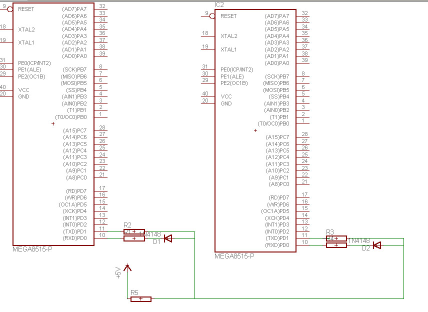

Alternative, aber immer noch kurze Distanzen:
                                 VCC
                                 | |1K
          RX o--------------------o--------------------o RX
          TX o---------o >O-------o------O< |----------o TX
                    1/6 74HC07        1/6 74HC07
PS: Falsches Symbol im Bild, AACircuit hat kein Bild eines
Treiber-Gatters drin.
Für grössere Distanzen CAN-Transceiver. Das ändert aber nur die Distanz,
nicht die Arbeitsweise, d.h. du kannst erst mal mit den o.A. Varianten
anfangen und später umsteigen.
Der PC-COM-Port passt da genauso dran.
Soo vielen Dank erst mal.
Mein Schaltplan (im Anhang) müsste praktisch genau der gleiche wie
deiner sein.
Jetzt noch kurz zum Verständniss für mich und bitte korrigier mich wenn
ich das falsch sehen.
Ich brauch die Dioden deshalb:
Wenn der Tx Port nix (0) überträgt zieht er normal den Pegel auf High =
VCC.
Wenn er ne 1 überträgt dann zieht er den Pegel auf Low = GND.
Ist die Diode nicht drinn und der Port ist auf Hight aber ein anderer
möchte ihn auf low ziehen so gibts praktisch mischmasch bzw.
kurzschluss. Wenn die Diode drinnen ist so kann der Port den Pegel
nicht mehr auf high setzen aber auf low runterziehen, richtig?
Warum ändert der Can Transreceiver was an der Distanz? Was macht der
anders, als die Diode?
"Wenn er ne 1 überträgt dann zieht er den Pegel auf Low = GND"
Nur wenn du auf dem Kopf stehst.
Füer die Asynchrone gilt TTL-seitig 1=high, 0=low. Seitens RS232 ist
das anders, aber da sind wie hier nicht.
Die Serienwiderstände solltest du weglassen, die können dir den
Low-Pegel soweit versauen, dass es nicht funktioniert.
Und die Dioden machst du bitte an TX, nicht an RX.
CAN: Signale sind korrekt abgeschlossen wodurch Störungen durhc
Leitungsrelexionen vermieden werden. Es werden seitens des Empfängers
Differenzen gemessen, wodurch Störungen von Aussen weitgehend
ausgefiltert werden.
Na wenn 1=high=VCC ist warum soll ich dann einen Pull Up wiederstand und
keinen Pulldown reinmachen?
Somit hab ich ja die ganze Zeit die Leitung auf 1 wenn nichts gesendet
wird.

Aha ;-)

Okay danke für die Mühe.... jetzt hab ich's kapiert.
Läuft jetzt auch prima ... nur das ich jetzt ein Softwareproblem hab...
aber Hardwaretechnisch funktioniert es grad super.
