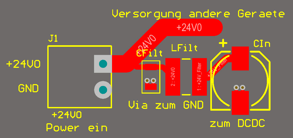

Ideales Layout für Eingangsfilter
Gast #5498766
Hallo zusammen
Um die Störaussendung von Funkstörspannungen durch DC/DC zu reduzieren
kann man Eingangsfilter verwenden. Eine Möglichkeit dafür sind ja
einfache L-C-Filter.
Welche Punkte sollte man beim Layout dabei bitte beachten und wie sähe
das ideale Layout aus damit das Filter bestmöglich wirkt (good
practice)?

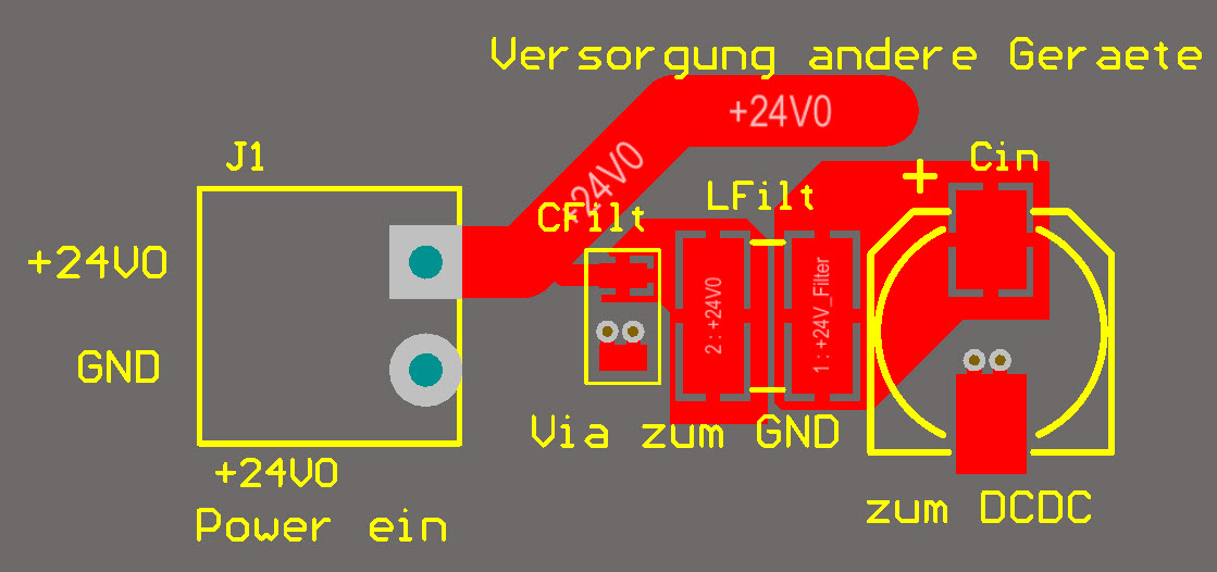

Anbei zwei Varianten, die mir dazu einfallen. Die gezeigte Schaltung hat
eine 24V-Versorgung an der mehrere Geräte angeschlossen werden könnten.
Zudem ist ein DC/DC angeschlossen, welcher 3.3 V erzeugen soll.
Viele Verbindungen gibt es ja nicht. Trotzdem spielen die
Leiterbahnbreiten bzw. die Anbindungen der Leiterbahnen an die Bauteile
eine Rolle.
Danke für eure Tipps
Geri
Gast #5498982
Das Layout ist zwar auch wichtig, aber entscheidend ist die
Filterschaltung.
Und da hapert es wg. Unerfahrenheit gewaltig bei dir.
- Jeder Filter hat nur einen gewissen Frequenzbereich in dem er taugt.
- braucht man Breitband-Filterung(?), dann muss man mehrere Filter
hintereinander schalten
- sobald die Störfrequenzen höher werden, werden die Störungen
symmetrisch (die Leitung des Gegenpotentials "wackelt mit". Da taugt
kein einfacher LC-Filter! Da braucht es z.B. Gleichtaktdrosseln.
- reine Induktivitäten haben eine Eigenresonanz-Frequenz spätestens
danach
taugen sie zur Filterung nix mehr.
- nur LC bildet einen Resonanzkreis,der zum Schwingen neigt.
- durch die Drossel kann es passieren, dass wenn der Laststrom stark und
schnell sinkt, hohe Induktionsspannungen die nachfolgende Schaltung
zerstört
Genau das, was am Meisten bringt hast du nicht gemacht - eine
durchgehende Massefläche. Fläche der eingeschlossenen Leiterschleifen
mit hohem dI/dt
so klein wie möglich.

Gast #5499103
@Alex
>Das Layout ist zwar auch wichtig, aber entscheidend ist die Filterschaltung.
Zu deinem ersten Kommentar empfehle ich dir aber v.a. auch mal ANP005c
der Firma Würth, von Stefan Klein!
Ich denke, wie (gut) gefiltert wird und ob die Filterung in der
gezeigten Schaltung nun ausreichend ist, hängt halt von den
Anforderungen ab. Das war auch nicht dir Frage. Mich interessiert hier,
wie ein ideales Layout  für so ein L-C-Filter aussehen könnte.
>mit hohem dI/dt so klein wie möglich.
Wenn man die Grafiken genau anschaut, dann sieht man, dass Vias zur
Masse(lage) gehen. Ich dachte, wenn ich das zusätzlich hinschreibe, dann
sei das klar.
>Zum Thema Filterung von Störungen, wird ihnen bei Würth Elektronik
>geholfen!
sieh Anmerkung oben
Interessant ist evtl. auch das Datenblatt von Recom (ROF-78E5.0-0.5SMD).
Gast #5500540
Auf Top kanst du direkt ohne Vias die GND Leitung ziehen!
Bzw. verwende mehr Vias.
Die GND Pads von den Caps näher zusammen wäre auch besser.
Gast #5500583
Besten Dank für eine Tipps
Wie sollte die Zuleitung zum ersten Kondensator ausgeführt werden?
Nehmen
wir an, der Kondensator CFilt und ein Pol der Drossel sind großflächig
mit 24V0+ verbunden, selbiges mit dem Ground, hat der CFilter dann
überhaupt die entsprechende Wirkung wenn anderswo auf der Platine noch
einige Abblockkondensatoren (parallel) auf 24V0 zu Ground sitzen?
