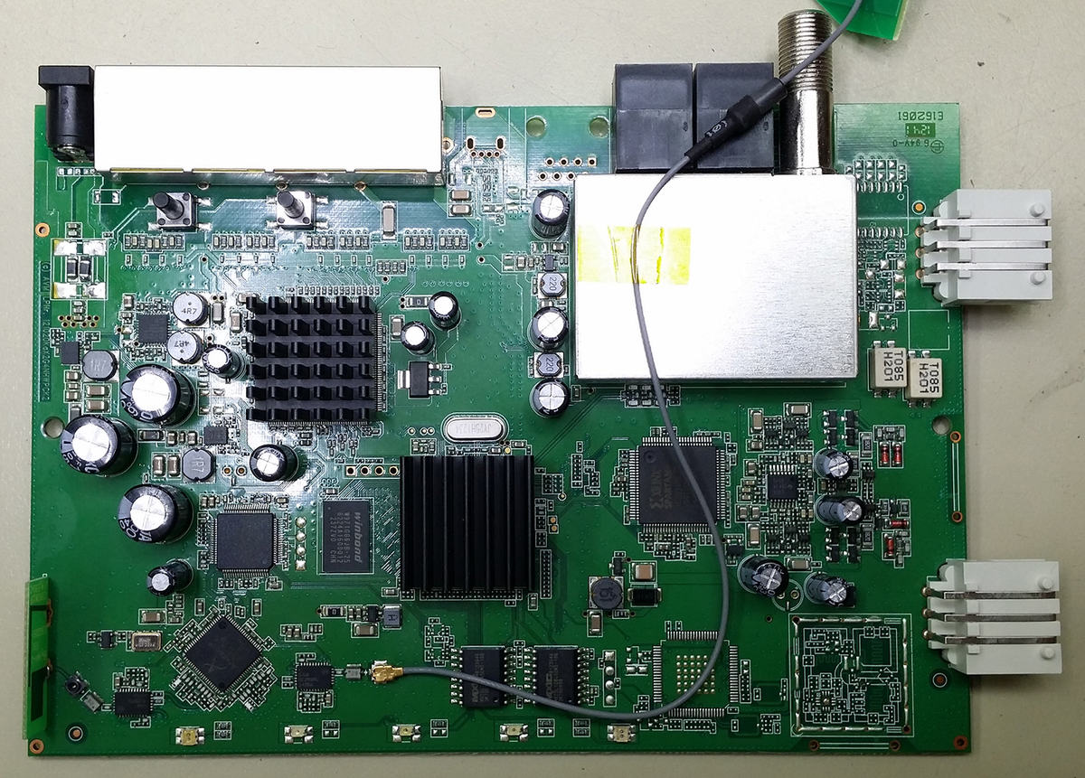

Auch bei unserer Fritz-Box waren eines Tages alle Lichter aus. Piepsen
hat auch hier gleich gezeigt dass ein Kurzschluss über der Versorgung
vorlag.
Mit schon oben beschriebener Methode - Versorgung durch Labornetzteil
mit Strombegrenzung auf 2A und Fingerverbrennsuchsystem, hat ergeben
dass einer der 3 parallelen Puffertantals vor einem dieser MPCF2825
Schaltregler ordentlich heiß wird.
Die Lage der Brandblase hat aber nicht eindeutig gezeigt welcher dieser
3 Klötzchen der Übeltäter war.
In Ermangelung einer FLIR ist dann auch oben beschriebenes
Frost-Verfahren zum Einsatz gekommen. D.h mit Kältespray dünne
Reif-Schicht erzeugt und dann wieder Strom drauf. Man kann deutlich
beobachten welcher C als erster frostfrei wird. Mitunter sogar mit
Dampfblasenbildung :-)
Der wurde mit neuen 22µF ersetzt und das Fritzchen spielte wieder. :-)
- Danke an alle die die guten Tips verbreiten!

Kleiner Kommentar: Es ist ein vielschicht Keramikkondensator (MLCC).
Und mit dem Kondenswasser kannst du dir auch Probleme einholen.
Feuchtigkeit und Frequenzen im MHz-Bereich sind ungünstig.
Wenn man den Bereich des Kurzschlusses schon auf wenige Bauteile
eingrenzen kann, dann kannst du die auch nacheinander auslöten, auf
Kurzschluss prüfen und wieder einlöten.

Ja, Keramik<->Tantal ... das mach ich ständig ;-)
Bei kaputten Tantals braucht man noch nicht mal eine Wärmebildkamera. Da
reicht Licht aus machen.
Die Vereisung hat sich ja auf den ganz kleinen Bereich um die 3 Cs
beschränkt und das Kondensat hat sich bei der Löterei wieder schnell
verflüchtigt. Ich war im Gegenteil sehr dankbar nicht alle rauslöten zu
müssen, weil die wegen der großen Elkos drum herum nur sehr schlecht
zugänglich waren und zudem die Leiterbahnen - insbesondere die Masse -
das Löten mit der feinen Spitze doch sehr erschwert hat.
