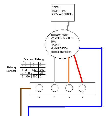

Entschuldigt das ich erst jetzt Antworte und das auch noch so spät ;)
Aber hatte gestern einfach keine Zeit.
Da ich von Motoren nicht allzuviel verstehe hab ich mal eine schöne
Paintzeichnung gemacht ;)
Die Ohmschenwerte müssen nicht 100% genau sein, da alles schön
eingegoßen ist, kommt man kaum ran.
Sollte ehe erschlagen werden wer die Mechanik von dem Ventilator
geschaffen hat. Da passt auch wirklich nichts richtig von dem Gehäuse
Ich hoffe ihr könnt mir nun ein Stück weiter Helfen, ich muss gestehen
Motoren sind nicht so mein Ding.
Danke
Gast #348195
Hallo Benny,
wenn du sowieso vor hast mit Triacs zu arbeiten, kannst du ja gleich
´ne Phasenanschnittsteurung machen. Bauanleitungen für nen
Phasenanschnitt musst du dir ergoogeln, gibt´s bestimmt wie Sand am
Meer.Beim Lüftermotor benutzt du dann die Verkabelung, bei der er am
schnellsten läuft. Phasenanschnittsteurung dran - und du kannst das
Ding stufenlos steuern.
