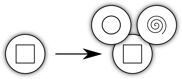

Ich möchte einen Button, der aussieht wie ein Kreis(links vom Pfeil)
aufklappen lassen, sodaß zwei oder mehr neue Buttons über ihm
schweben(modal), die ich auswählen kann. Wähle ich davon aus, wird eine
Funktion ausgeführt und die schwebenden Buttons verschwinden wieder.
Wie nennt sich das und wie kann ich es am leichtesten erreichen -
Library etc?

Du kannst in der layout.xml deine beiden Buttons als versteckt
einbinden. Wenn du das Menü ausklappen willst, machst du sie einfach
sichtbar (möglicherweise per Animation), und wenn etwas ausgewählt
wurde, versteckst du sie wieder. Ein "modal" wie bei Windows gibt es bei
Android in der Form nicht, jeder Dialog ist grundsätzlich abbrechbar.
Vielleicht gibt es noch bessere Möglichkeiten, aber meine
Android-API-Kenntnisse sind beschränkt.
