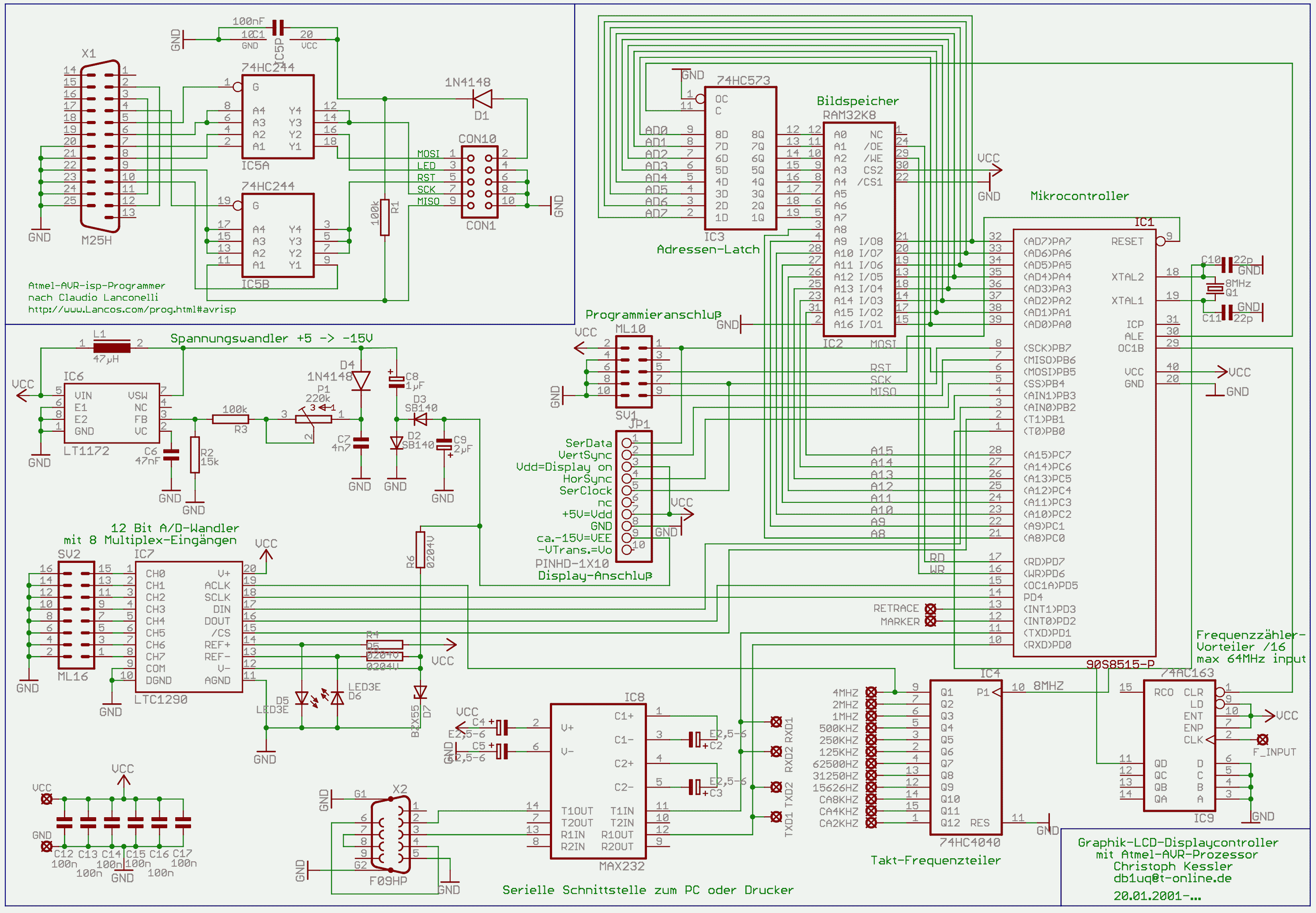

ich möchte einen LTC1290-A/D Wandler an einen Motorola-µC anschließen.
Dies soll über das SPI-Interface des Mikrocontrollers geschehen. Meine
Frage ist, wie ich den Takt zur A/D-Wandlung (ACLK, Pin 19) erzeugen
soll. Im Datenblatt steht, dass dieser maximal 4MHz betragen kann, die
Busclock des Mikrocontrollers arbeitet aber mit 16MHz.
Natürlich könnte ich den Takt über das Timermodul des µC mit der
Software erzeugen, jedoch würde ich eine elegantere und
rechenzeitschonendere Möglichkeit vorziehen. Über den SPI-Bus steht mir
die Möglichkeit zur Verfügung, über einen Prescaler einen Takt zu
erzeugen, jedoch wird dieser bereits für die Kommunikation (SCLK, Pin
18) verwendet. Eine andere Möglichkeit, über einen Prescaler einen Takt
nach außen abzugeben habe ich in der etwas unübersichtlichen
Dokumentation des HC12 (Genauer: 9s12dj64) nicht gefunden.
 - Kann ich für ACLK und SCLK denselben Takt verwenden?
 - Wenn nicht: Andere Möglichkeiten?

ICh habe den 1290 schon am AVR benutzt, soweit ich noch weiß darf der
AD-Takt schneller sein, muß aber nicht, also schlimmstenfalls geht auch
ein gemeinsamer langsamer Takt.
Datenblatt:
http://www.linear.com/pc/downloadDocument.do?navId=H0,C1,C1155,C1001,C1158,P1594,D2494
Auf Seite 26 ist eine einfache Testschaltung ohne Prozessor gezeigt, da
sind auch ACLK und SCLK zusammengeschaltet.
So das war damals meine AVR-Platine mit dem LTC1290 und einem
Frequenzteiler 74HC4040, um die 4 MHz ACLK zu gewinnen. Das ganze hat
ein seriell angesteuertes LCDisplay mit 240*128 Pixeln an der
synchronen Schnittstelle des AVR betrieben, der LTC1290 diente der
Eingabe von XY-Werten zur oszillographischen Darstellung. Serielle
Schnittstelle und Programmieradapter sind auch noch drauf, aber
abtrennbar.
Hier noch der Bestückungsplan dazu.
