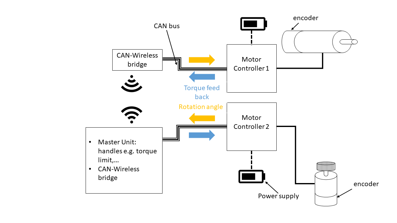

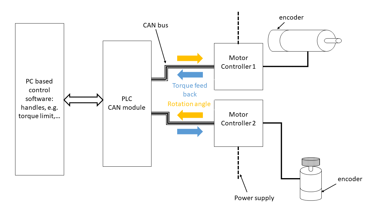

Im Zuge einer Neurealisierung setzten wir es gemäß dem angehängten Bild
"Concept_current" um. Die Bediensoftware verwaltet verschiedene
Prüflingstypen und die entsprechenden Maximalwerte (max. Drehmoment je
Prüfling,...). Dies wird in die SPS gespielt und die Kommunikation
zwischen den beiden Motoren von der SPS abgewickelt.

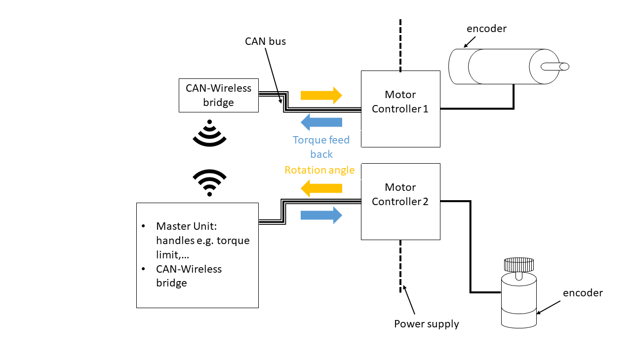

Für bestehende Anlagen soll eine Nachrüstung solch einer remote
Einstellung angedacht werden (Anhang "Concept_new"). Um keine Kabel
zwischen Prüfraum und Bedienraum verlegen zu müssen wäre eine
Funk-Lösung ideal. Wir überlegen folgende Motoren, sowohl am
Schraubendreher als auch als Feedback-Motor zu verwenden:
https://en.nanotec.com/products/1609-pd4-c6018l4204-e-08/
Ich habe jetzt folgende zwei Fragen:
1.) Kennt jemand bereits umgesetzte CANopen - Wireless - CANopen
Lösungen. Ich habe das CANopen-Motor-Manual noch nicht gänzlich
durchgearbeitet. Um dem Bediener ein vernünftiges Feedback bzw. relativ
zeitnah die verdrehte Winkelinformation an den Schrauben-Drehermotor zu
übergeben, sollte die Verzögerung wohl nicht mehr als max. einige 0,1
sec. betragen. Weil der Bediener den Prüfling (wegen des max. zulässigen
Drehmoments) auswählen muss, ist ein kleines Display nötig/ideal.
Ich habe ZigBee, Bluetooth 5.0 oder direkte WLAN-Kopplung angedacht.
Z.B. via Raspberry die Prüflingsverwaltung und dann zwei Arduinos via
ZigBee koppeln. Ebenso würden die ESP32-Chips einen Ansatz darstellen,
diese könnten direkt ein Touch-Display ansprechen. Vielleicht kann dabei
wer praktische Tipps liefern, was für oder gegen einen Ansatz spricht.
2.) Das max. Drehmoment beträgt ca. 2 Nm und die Drehzahl ist relativ
gering (menschliche Hand). Somit ist die maximale Leistung als auch
Energie für einen Einstellprozess sehr gering. Dafür würden sich eine
eigenständige Versorgung via Akkus von jeder der zwei Einheiten
(Schraubendreher, Bedieneinheit) anbieten. Die Motoren arbeiten von 12 V
- 48 V. Ich hätte dabei an eine Akkulösung wie bei einem Akkuschrauber
gedacht, d.h. eigenständige Akkus, welche einfach in die Einheiten
eingesteckt werden. Es ist möglich von jedem Akkuschrauber-Hersteller
von Akkus zu kaufen, jedoch ist das Gegenstück der Akkuhalterung nicht
eigenständig verfügbar (weil auch kein Bedarf dafür besteht). Ich wollte
fragen, ob jemand einen Anbieter von einer solchen Lösung kennt, d.h.
komplett Konfektionierte Akkupacks welche nicht angesteckt werden
müssen, sondern einfach in einen Slot gesteckt werden und der el.
Kontakt hergestellt wird und wofür man auch passende Ladegeräte bekommt.
