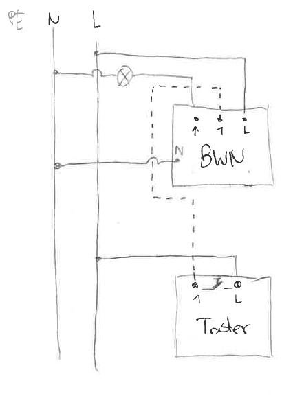

bei mir im Flur befinden sich LED-Deckenspots mit Vorschaltgerät. Diese
werden von einem Siemens Delta 5tc1 500 sowie einer Nebenstelle
gesteuert. Der BWM übernimmt dabei auch die Timerfunktion. Beim
nächtlichen Toilettengang blenden die Spots doch ganz schön heftig,
sodass ein Dimmer her muss. Ich habe noch einen Eltako EUD61NPN UC
Universaldimmer in der Schublade der hier seinen Einsatz finden könnte.
Der Dimmer übernimmt nach einer Spannungsunterbrechung wieder den
zuletzt bekannten Helligkeitswert. Nun kam mir die Idee den Dimmer nach
dem Bewegungsmelder zu setzen und über die Nebenstelle den
Helligkeitswert zu regulieren.
Gemäß Datenblatt sollte das alles funzen:
Dimmer:
https://www.eltako.com/fileadmin/downloads/de/_bedienung/EUD61NPN_61100801-3_dtsch.pdf
Bewegungsmelder:
https://cache.industry.siemens.com/dl/files/622/42807622/att_42736/v1/2516514121_tpi.pdf
Anhang "Grundschaltung.png" zeigt den Ausgangszustand und
"Grundschaltung_mit_Dimmer.png" meine "Lösung".
Die Frage hierbei ist ob a) der Dimmer das ständige An- und Ausschalten
verkraftet und b) das Relais des BWMs den Vorgang der
Helligkeitseinstellung verzeiht da hier die Nebenstelle doch für einige
Sekunden aktiv bleiben würde.
Was haltet ihr von dieser unkonventionellen Lösung?
Tausend Dank und ich freue mich auf euer Feedback!

Der Dimmer ist angeblich für LED mit VSG kompatibel, genau wissen tu ich
das auch leider nicht, da sich das Vorschaltgerät irgendwo in einer
abgehangenen Trockenbaudecke befindet.
Genau das macht auch die Smarthomelösung problematisch. Mein erster
Ansatz hatte ebenfalls auf die Tradfri abgezielt. Jedoch weiß ich nicht
wo sich das Vorschaltgerät genau befindet. Wenn ich vorsichtig die Spots
aus den Löchern herausnehme sehe ich kein VSG. Zudem lässt sich das
Leuchtmittel der Spots nicht tauschen, ergo müsste ein Kompletttausch
her. Ob das die Trockenbaudecke unbeschadet übersteht ist fraglich. Da
hat der Vorbesitzer und sein Elektroinstallateur mal volle Arbeit
geleistet.
