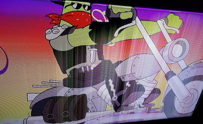

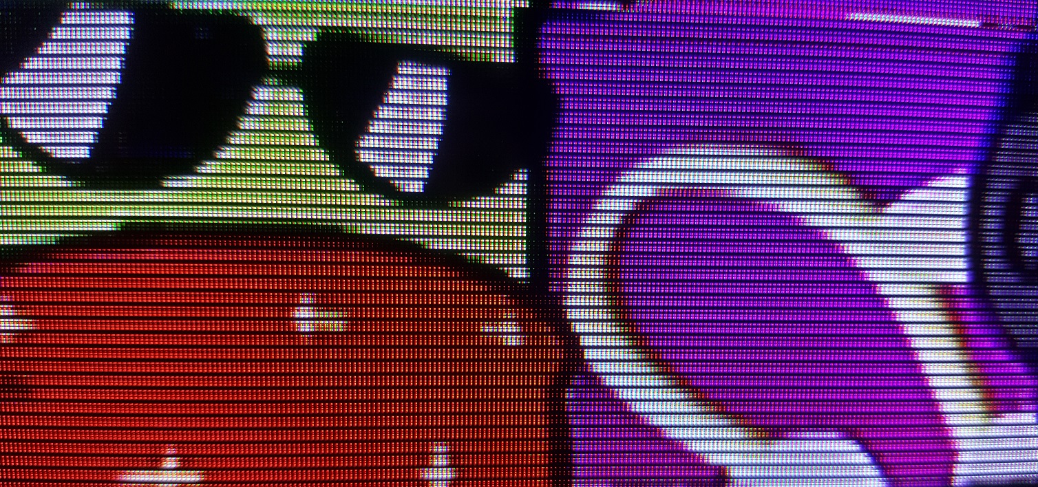

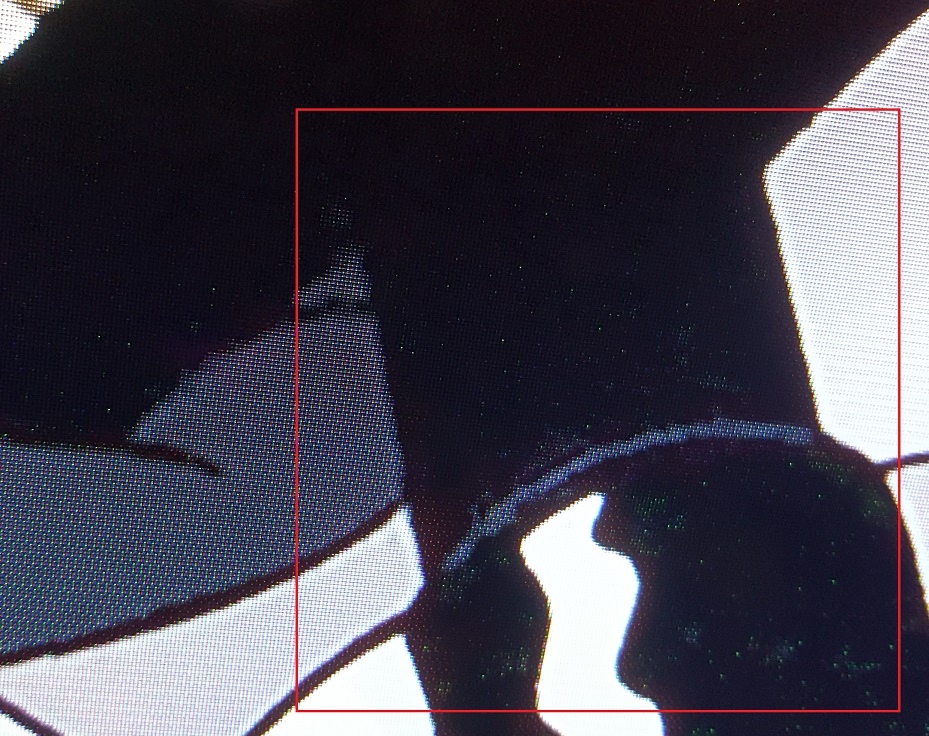

OP #5516798
Ergäzung
Die streifen aus bild eins verschwinden für eine weile wenn ich um den
AMLCD LPFC041T0A 01 den bereich aufheize.
Die Andern streifen und die grünen punkte auf bild 2 bleiben aber egal
was ich mache.
Auf bild 3 sieht man das zwischen den pixeln immer wieder eine ganze sub
Pixel reihe aus fehlt an der selben stelle und dem selben abstand zu ein
ander.
