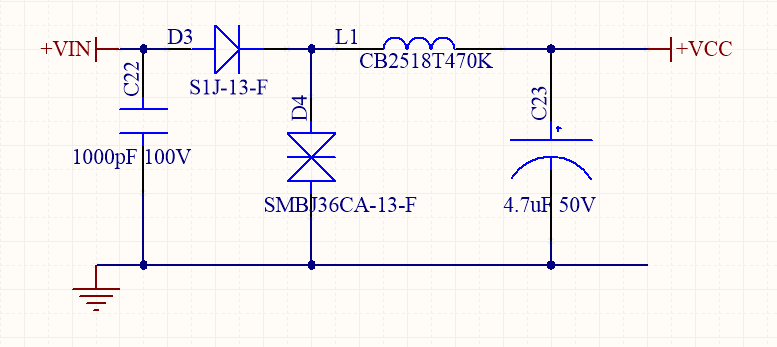

Die Kfz Schutzbeschaltung habe ich so in dieser Form mehrfach im
Internet gefunden. Ich möchte hinten dran dann einen Spannungsregler
(TLE42744DV33) anhängen um 3.3 V für meine MCU zu erzeugen.
Meine Frage zielt auf die Komponentenauswahl ab, welche ich getroffen
habe. Ist das so gut? Zum Beispiel gerade beim Induktor gibt es von groß
bis klein alle möglichen Bauformen und Varianten. Ebenso frage ich mich,
ob der Keramikkondensator C22 so richtig ist.

Der TLE42744DV33 ist ein Automotive LDO und verträgt bis 40 V am
Eingang. D.h. Du brauchst die 100 nF, die S1J und den Elko. Dieser darf
ruhig etwas größer sein, dann puffert er auch kurze Spannungseinbrüche.
Die Supressordiode kannst Du Dir sparen. Und diese Spule erst recht --
wenn dann gehört da ein Ferrit (breitbandig, niedrige Güte) hin.
