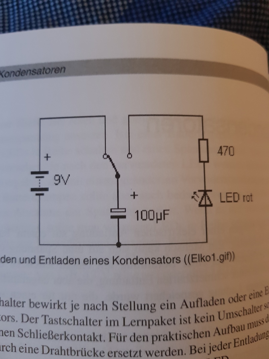

Hallo Leute, bin grad dabei das Elektronik Lernpaket von Franzis
durchzugehen und bin grad bei einer Schaltung gelandet die zwar
funktioniert jedoch ich mir nicht erklären kann wieso. Ist nach dem
Aufladen des Elkos und umschalten nicht die LED in Sperrrichtung ? Siehe
Foto.
Lg
von Stefan (Gast)
Und hier wiederum eigentlich die gleiche Schaltung und die LED ist
andersrum gepolt. Funktioniert ebenfalls :/
Ja, Du hast Recht. Sie wurde falsch herum eingezeichnet. Nur vom Wem?
Wer macht sowas? Und zu welchem Zweck.
MfG
Der Buchautor möchte die Leute verarschen...
von Marek N. (Gast)
Stefan schrieb:
> zwar
> funktioniert
Funktioniert sie wirklich?
Als hast du es auch so aufgebaut, wie gezeichnet?
Du hast vollkommen Recht, dass die LED in Sperrrichtung eingezeichnet
ist.
Ich habe noch nie eine LED in Sperrrichtung betrieben, von daher weiß
ich nicht, ob sie dabei auch aufblitzt, wenn sie so vergewaltigt wird.
Immerhin flößen kurzzeitig 8 mA (wenn man annimmt, dass die LED bei V_R
= 5 V klemmt).
P.S. Z.B. nutzt man ja auch den inversen BE-Durchbruch bei Transistoren
als Rauschgenerator oder Blinker.

von Stefan (Gast)
Es funktioniert aber, die LED blitzt wirklich auf :O

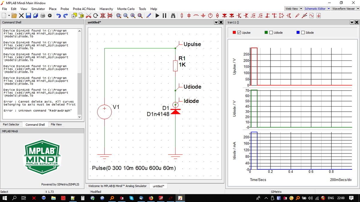

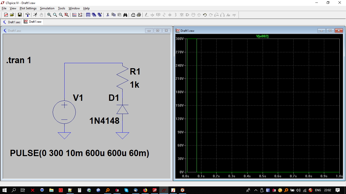

von Toxic (Gast)
Ich bin (noch) kein LTspice Experte,beschaeftige mich aber seit einiger
Zeit mit der Simulationssoftware "Mindi" von Microchip und LTspice.
Wollte eigentlich mal kurz mit LTspice simulieren,was passiert wenn man
die Led in Sperrichtung betreibt.In der Regel liegt die "Reverse
Voltage" bei 5V.Bei dieser Spannung wird eine Led also leitend -
aehnlich wie bei einer Zenerdiode.
Ich habe dann mehrere Dioden getestet unter anderem eine Led und eine
1N4148  - beide aus der LTspice-Library.
Weder die Led noch die 1N4148 zeigte ein Durchbruchsverhalten - was ich
nicht nachvollziehen konnte.
Hab dann die gleiche Simulation mit exakt den gleichen Parametern mit
Mindi gemacht - dort hat es auf Anhieb funktioniert.
Kann mir einer sagen warum LTspice anders reagiert as Mindi?

Toxic schrieb:
> Weder die Led noch die 1N4148 zeigte ein Durchbruchsverhalten - was ich nicht
LEDs oder 1N4148 sind keine Z-Dioden, der Betrieb in Sperrichtung ist
kein definierter Betriebszustand. Ich gehe also davon aus, dass die
Hersteller selbiges im Spice-Modell nicht beschrieben haben.
von Helmut S. (helmuts)
In LTspiceIV und in LTspiceXVII ist gar keine Durchbruchspannung im
Modell der 1N4148.
.model 1N4148 D(Is=2.52n Rs=.568 N=1.752 Cjo=4p M=.4 tt=20n Iave=200m
Vpk=75 mfg=OnSemi type=silicon)
Das könnte man aber leicht hinzufügen.
Bv=75 Ibv=1m
Beispiel:
.model 1N4148 D(Is=2.52n Rs=.568 N=1.752 Cjo=4p M=.4 tt=20n Bv=75 Ibv=1m
Iave=200m Vpk=75 mfg=OnSemi type=silicon)
Die folgenden Parameter im Modell werden bei der Simulation nicht
verwendet.
Die dienen nur als Information für die Auswahl eines Modells.

von Toxic (Gast)
Dass dies keine Zenerdioden sind,weiss ich.Das Durchbruchsverhalten ist
aber bekannt und auch in den Datenblaettern angegeben.Es sollte meiner
Meinung nach auch standardmaessigin den Model-daten (die ich nicht
gecheckt habe) mit enthalten sein.
In Schaltnetzteilen kann es durchaus unerwuenschterweise vorkommen,dass
Spannungspeaks auftreten - waer doch angebracht dies auch simulieren zu
koennen,wenn z.B. ein Snubbernetzwerk nicht richtig dimensioniert ist.
> Modell der 1N4148.
Mit den Paramtern habe ich mich selbst noch nicht richtig befasst.Dachte
schon,dass es wohl damit zusammenhaengt.
Danke aufjedenfall fuer Deine weiteren Angaben - werde ich naechstens
mal genauer unter die Lupe nehmen....

von Mani W. (e-doc)
Ich habe Anfang der 70er mit Leds alles mögliche angestellt,
später bei Eigenentwicklungen oder auch in der Industrie wurden
tausende Leds verbaut, aber NIEMALS hat irgendeine Led in
Sperrrichtung geleuchtet, weder bei 5 Volt noch bei über 30 Volt...
Auch nicht kurz aufgeblitzt, wenn schon, dann hat es diese
zerfetzt wegen falschem Vorwiderstand bzw. bei Netzspannung mit
Kondensatornetzteil ohne anti parallel geschalteter Diode...
Wenn diese in deinem Experiment kurz aufgeleuchtet hat, dann nur,
weil Du sie eh richtig eingebaut hast - die Schaltung am Anfang
ist falsch gezeichnet...

von Karl K. (karl2go)
Doch wohl. Osram GoldenDragon weiss leuchten in Sperrichtung rot.
Wenn man eine LED mit mehr als 5V in Sperrrichtung betreibt, kann sie
ähnlich wie eine Zener-Diode durchbrechen und leuchtet dann auf. Im
Gegensatz zur Zenerdiode geht sie dann aber normalerweise ziemlich
schnell kaputt.
von Marek N. (Gast)
Jaja, die Franzis-Fanboys wieder, die negative Bewertungen verteilen...
Ich habe mittlerweile diverse Bücher von Franzis mit Titeln gesichtet,
wie "Experimente mit $BUZZWORD$", die nix taugen.
Wenn es wirklich ein Lernpaket sein, soll, dann erwarte ich auch, dass
dort erklärt wird, warum eine LED an 9V in Sperrichtung leuchtet. Wenn
dem wirklich so wäre, dann könnte man sich den Zirkus mit Kondensator
und Umschalter schenken und sie gleich reverse an der Batterie
betreiben.
P.S. An eine antiparallele Schutzdiode habe ich auch schon gedacht,
kenne ich aber nur von Hochleistungs-LEDs als EDS-Schutz. Sieht man dann
als kleinen schwarzen Punkt in der LED.
P.P.S. Die Schaltung würde sogar 'richtiger' funktionieren, wenn man den
Elko durch eine Spule ersetzen würde und dann geeignet umschaltet ~>
Prinzip des Invers-Wandlers.

Eben mit einer roten 5mm LED und 220R Vorwiderstand getestet. Bei ca.
16V beginnt der Strom anzusteigen, bei 20V fließen ca. 1,5mA. Ein
Leuchten ist nicht zu sehen, auch kein schwaches. Die LED hat keinen
Schaden genommen, leuchtet in Flußrichtung normal hell.
> Modell der 1N4148.
Was mich stört ist, dass sie in der Realität in Flussrichtung
schon viel früher leiten als in LTspice.
Darauf bin ich dann auch prompt reingefallen.
Deshalb funktionieren die auch gut als Detektor-Dioden.
Meine 4148 benutze ich gerne als etwa 120V Z-Dioden.
Damit bestätigst Du meinen Test von gestern:
Manfred schrieb:
> Nach einer Viertelstunde am Labortisch bin ich nun beleidigt:
und auch den:
