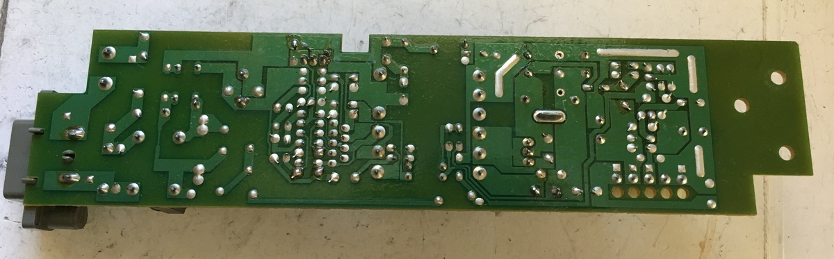

ich habe hier einen jap. Sega Saturn (-> 100V), dessen Netzteil beim
Anschalten im Sekundentakt klickt. Vermutlich Abschaltung durch
Überlast.
Die erste Spur ist ein Kurzschluss auf dem 9V-Rail, ausgelöst durch das
Bauteil ZD3, einer Z-Diode. Durchgang in beide Richtungen.
Nun würde ich diese gern erstmal tauschen, die Markierung "A" bzw.
"Strich-Strich-A" ("IIA" oder "11A"?) gibt aber bei einer Google-Suche
nicht viel her.
Kann jemand weiterhelfen?
Der Pinout des Netzteils ist: GND, GND, 3.3V, 5V, 9V
Fotos des Netzteils und der Z-Diode, diese sitzt zwischen den unteren
beiden Elkos:
