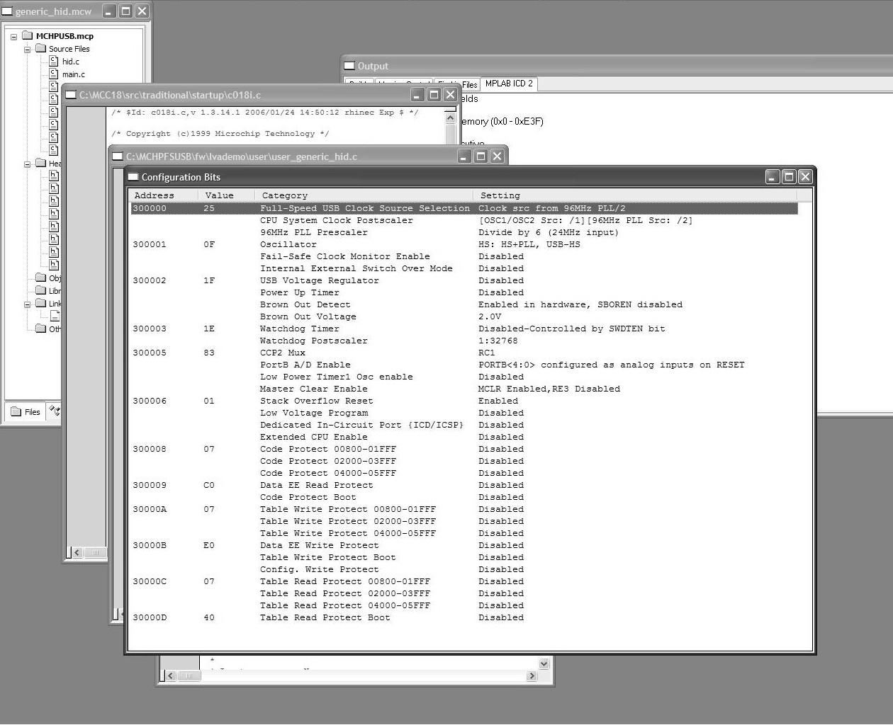

hmmm vielleicht sind auch meine configuration bits im mplab fasch
eingestellt? hat da jemand eine kleine hilfestellung für mich?
will gern low-speed usb (also HID eben) hab einen 24 MHz Quarz und
einen 18f4455
Gast #349166
Hallo Peter
Wenn du schon vermutest, dass die Config-bits das Problem sein könnten,
dann zeige uns doch mal einen Screen shot davon.
Beste Grüsse
Geri

Gast #349169
hallo Geri!
hmmm danke....hab die config bits mal so gesetzt wie die website es
vorschlägt....aber aber aber....ich bekomm den HID noch immer nicht zum
laufen - das beispiel (eh fast das gleiche wie das von microchip bzw.
von sprut) verwendet keine HID sondern diesen delphi treiber...ich
brauche aber einen HID;
wenn ich es "normal" mache, dann meldet sich mein PIC auch brav an -
nur als HID, da bleibt alles ruhig!!
an der software kanns kaum liegen, da ich die von microchip verwende;
an der hardware aber wohl auch nciht, das wenn ich die "nicht-hid" SW
auf den PIC spiele es ja funktioniert.....
