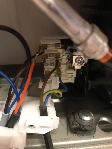

Ich habe einen gebrauchten SMEG FAB28RRo1 Kühlschrank erworben und erst
später festgestellt, dass die Verkabelung am Panel des Kompressors nicht
gesteckt war. Offensichtlich hatte sich da schon jemand dran versucht.

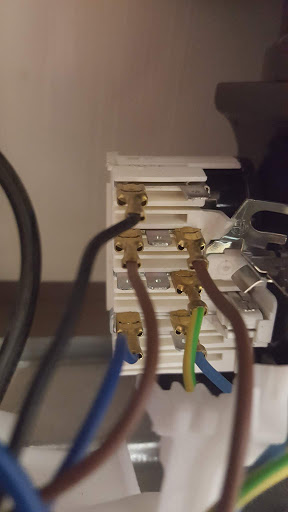

Ich konnte an einem anderen SMEG die Verkabelung für Netzstecker ( braun
auf L, gelb/grün auf N und blau auf dem Erdungssymbol) sowie Thermostat
(schwarz auf I, braun auf L und blau auf N) nachstecken. (siehe auch
anhängende Fotos) Der Meine hat allerdings noch 2 Kabel die vom
Anlasskondensator kommen. Die Kabel sind orange und blau.
Frage: Wo gehören die korrekter Weise auf dem Panel des Kompressors
gesteckt???
Für eine Hilfe wäre ist sehr dankbar!!!

Gast #5522480
Achtung!!! Was Du da tust ist lebensgefährlich!!!
Der gelb/grüne Anschluss muss auf die Klemme mit dem Erdsymbol.  Das war
bei Deinem Anschauungsmuster sicher nicht anders. Schau da besser
nochmal nach!
Braun ist normaler Weise Phase (spannungsfuehrende leitung), Blau ist
Neutral-Leiter (Neutral-Leiter).
Also vor dem Anschluss an die Steckdose unbedingt von jemandem anschauen
lassen, der sich wirklich auskennt. Du scheinst da nicht so richtig
Ahnung zu haben

Gast #5522517
Ja danke für den Hinweis. Schließe das Teil auch erst an wenn ich mir
ganz sicher bin das die Verkabelung stimmt ; )
Also dieses Kompressorpanel ist aber auch blöd bezeichnet. Es hat ja von
oben nach unten 6 Reihen Litzen. Ich erkenne da nur die Bezeichnung N
und S (?) sowie das Erdungssymbol...
Auf einem von SMEG übersandten Schaltplan (Anlage) hat das Panel aber
angeblich die Legende 2, I, L, N und Erdung.
Auf dem Plan fehlt(?) auch ein Kondensator (mit den Kabeln orange und
blau)

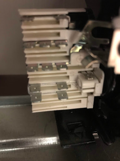

Gast #5523583
Hallo Gisbert!
Die von mir hier angehängten Bilder zeigen die Steckverbindungen vom
Kompressor (von mir als Panel bezeichnet). Der Anlaufkondensator der
wohl auch auf den Litzen des Panels zu stecken ist hat wie alle andren
Kabel die typische Litzenklammer und zwei Kabel in den Farben orange und
blau!
#5524381
Am Kompressor selbst (nicht am Panel mit den Flachsteckverbindern) sind
üblicherweise 3 Stifte an denen entweder das Startrelais + Kondensator (
Kreissymbol Bezeichnug "F") oder der PTC-Widerstand (Kreissymbol "F1")
angeschlossen werden. Sollte in deinem Fall das Panel mit den
Flachsteckverbindern direkt auf diese 3 Stifte des Kompressors
aufgesteckt sein bräuchte ich ein Bild auf welchem erkennbar ist auf
welchen Reihen die Stifte des Kompressors angeschlossen sind. Auf den
Bildern des Panels sind weder ein Startrelais noch ein PTC-Widerstand
erkennbar.
