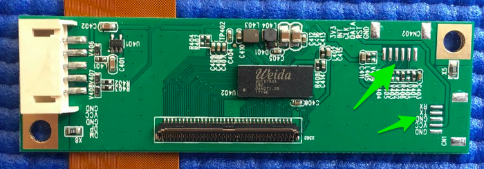

ich stehe vor einer etwas unüblichen Herausforderung. Und zwar möchte
ich mit einem Arduino oder Ähnlichem eine resistive und/oder eine
kapazitive Touch-Folie auslesen. Diese Touch-Folie hat einen Controller
dabei, welche mit einer Software und USB-Kabel geliefert wird (siehe
Link). Die Frage ist jetzt, wie ich die Kommunikation zwischen
Touch-Folie und Arduino hinbekomme. Bei einem ähnlichen Projekt habe ich
dazu eine Software für Windows geschrieben, welche die Signale per USB
ausgelesen hat und dann per Serial auf den Arduino weiter gegeben hat.
Das ganze war extrem Aufwendig und hat natürlich den großen Nachteil,
dass alles nur mit einem Notebook dazwischen funktioniert.
Ich suche also nach einer Lösung ohne Rechner dazwischen. Allerdings ist
mir nicht ganz klar, welche Signale ich überhaupt aus dem Controller
bekomme oder ob man irgendwie direkt mit dem Arduino ohne den
mitgelieferten Controller an die Touch-Folie gehen kann. Evtl. kennt
sich ja jemand etwas mit der Thematik aus.

Ich denke, am Einfachsten ist es den Touch ohne den mitgelieferten
Mikrocontroller auszulesen.
Ein USB-Host am AVR - uij. Da gab es mal was von FTDI
(http://www.ftdichip.com/Products/ICs/VNC2.htm). Aber da muss man glaube
ich einiges lesen, bevor das läuft.
Resistiver Touch ist in der Theorie recht einfach. Die Folie sollte 4
Anschlüsse haben. Wenn man nicht drauf drückt, sollte man 2 Paare haben,
zwischen denen ein Widerstand messbar ist. Aber von einem Paar zum
andern sollte es ziemlich hochohmig sein.
Das sind nämlich die beiden Folien, die man beim Drauftippen aufeinander
drückt. Eine hat eine Elektrode oben und eine unten. Die andere hat eine
Elektrode links und eine rechts.
Vom Ablauf her macht man folgendes :
z.B. oben und unten auf High legen. Rechts und links mit Pulldown
versehen und warten bis die Spannung an ihnen hoch geht (wenn jemand
drückt).
Jetzt die Y-Position ermitteln : Oben an High, unten auf Low legen. Die
Spannung an rechts und links gibt jetzt Aufschluss darüber wie hoch der
Punkt auf den gedrückt wird liegt.
Für den X-Wert geht es jetzt ähnlich zu : links auf Low, rechts auf high
legen und die Spannung an oben und unten messen. Diese gibt an, wie weit
rechts der Druckpunkt liegt.
So und nun noch einen netten Algorythmus drn setzen um die Werte
kalibrieren zu können.
Naja ein wenig Filterung gegen Rauschen oder Störimpulse kann bestimmt
auch nicht schaden.
