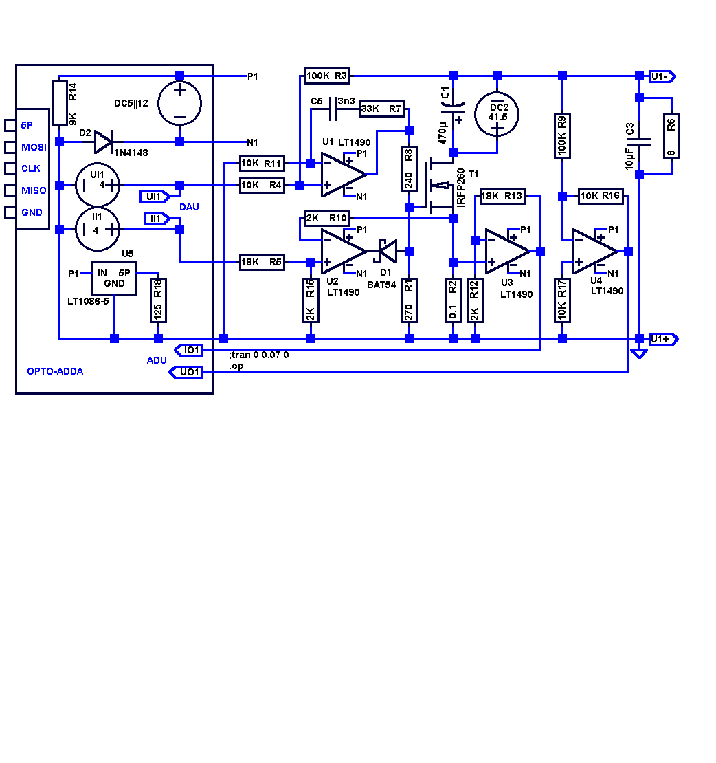

Leute, das ist doch garnicht mal so kompliziert.
Linearregler mit P-Fet:
http://www.modding-faq.de/index.php?artid=518
von Dietmar (Gast)
@Simon:
Was ist denn daran neu erfunden???
Solche Schaltungen gibt es en Masse in 1970-er Literatur, aus der Zeit,
in der die integrierten Spannungsregler gerade aufkamen. Die Reglerdaten
werden nicht gerade vorteilhafter sein.
Dietmar

von Pieter (Gast)
moin moin,
anbei mal eine Schaltung mit FET, dieser kann durch einen Transi
ersetzt werden.
Bei der Simulation fallen bei Laständerungen in der FET Version kurze
Pikse auf.
Mit Gruß
Pieter
