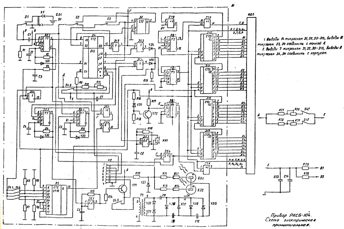

Die normale Bauweise eine Geiger-Müller Hochspannungserzeugers wäre wohl
ein klenier Ringkern auf dem ein 1-Transistor Sperrwandeler gewickelt
wird, siehe Schaltplan des Hupra HJ001 oben.
Aber dazu müsste man Grundlagen der Elektrotechnik lernen, das macht
heute keiner mehr.
Stattdessen werden Kamerablitze oder CCFL Backlights zweckentfremdet,
die eigentlich viel zu viel Leistung bringen (und kosten):
http://uzzors2k.4hv.org/index.php?page=geigercounter
http://www.giangrandi.ch/electronics/twin-tube-geiger/twin-tube-geiger.shtml
http://danyk.cz/gm_ind_en.html

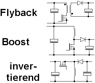

Sperrwandler, Boost, Flyback, alles die gleiche Suppe.
von Michael B. (laberkopp)
Nee, Boost hat nur eine Spule, Flyback einen Trafo, beides sind
Sperrwandler.
von ArnoR (Gast)
Michael B. schrieb:
> Sperrwandler.
Nee, der Boost ist kein Sperrwandler, der Inverswandler ist der
Flyback ohne Trafo und die Beiden sind Sperrwandler.
Natürlich ist er ein Sperrwandler.
Die Energieübertragung findet bei ihm in dem Moment statt, in dem der
Schalttransistor den Primärstrom SPERRT, also braucht er, wie der
Flyback, einen Kern mit Luftspalt weil die Energie im Kern gespeichert
wird.
Daher kommt das Wort.
Beim Flusswandler erfolgt die Energieübertragung wenn der Transistor
leitet, dort ist der Trafo ein Trafo wie der 50Hz Eisenkerntrafo auch,
auf magnetisch beste Kopplung ausgelegt, nicht auf Energiespeicherung.

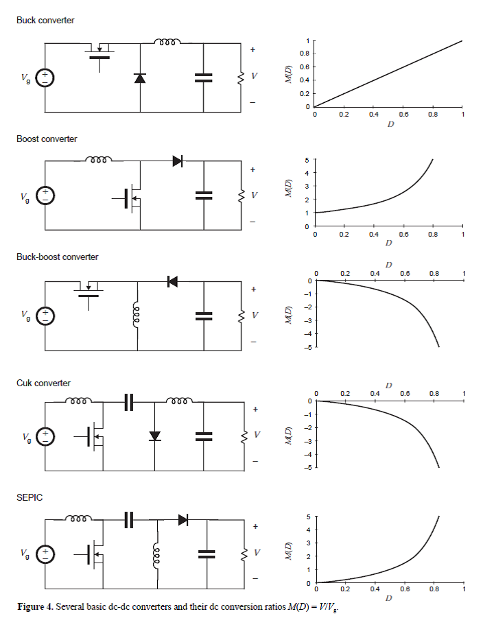

von ArnoR (Gast)
Michael B. schrieb:
> wird.
Der Begriff Sperrwandler kommt daher, dass in der Leitphase des
Schalters Energie in die Drossel oder den Trafo geladen wird und in der
Sperrphase die zwischengespeicherte Energie an den Ausgang abgegeben
wird. Beim Boost wird aber auch in der Sperrphase Energie direkt vom
Eingang an den Ausgang geliefert, in diese Phase ist der also sowohl ein
Durchfluss-, wie auch ein Sperrwandler. Der ist somit das Komplement zum
Abwärtswandler, bei dem ist es genau spiegelbildlich.
Der Inverswandler dagegen speichert Energie in die Drossel und gibt die
in der Sperrphase an den Ausgang ab. Dort gibt es keine direkte
Energieübertragung (Durchflussphase) vom Eingang zum Ausgang.
von Michael K. (Gast)
Alle die genannten funktionieren nach dem gleichen Prinzip.
Mal potentialgetrennt über Trafo, mal nur eine einfache Induktivität,
mal mit Mittenanzapfung, mal positiv, mal negativ.
Immer nur Varianten der immer gleichen Suppe.
Wer den einen verstanden hat, hat kein Problem mit den anderen.
Auch die Switchmode Controller sind die gleichen (können es sein).
Brauche ich Potentialtrennung oder eine gegenüber der Eingangsspannugn
kleinere Uout nehme ich einen Trafo.
Brauche ich nur eine höhere Spannung nehme ich eine einfache
Induktivität.

nur eine Trafo Variation ist.
Für eine negative Uout verschalte ich nur Induktivität und Diode anders,
aber das Prinzip bleibt immer das gleiche.
Alle verrichten Ihre Arbeit im Sperrmoment des Fets.
Für alle brauche ich einen Fet, eine Diode, eine Induktivität (Spule,
Trafo etc.)
Der Rest sind Spitzfindigkeiten ob etwas das statt einer Drossel, zwei
gekoppelte verwendet sich Sperrwandler nennen darf, während der mit nur
einer Drossel das nicht darf, ebensowenig wie der Wandler der nach
gleichem Prinzip arbeitet aber invertiert.
Ist ein invertierendet Flyback jetzt ein Inverter, oder eine
invertierender Sperrwandler und warum werden im allgemeinen
Sprachgebrauch Schaltnetzteile als Inverter bezeichnet auch wenn die
garnicht invertieren?
Erbsenzählerei. Ich denke wir wissen was gemeint ist.

Der Flyback ist der isolierte Inverswandler, das ist topologisch
korrekt.
Stimmt aber schon... das macht der Unterschied isoliert/nicht isoliert.
Ob ein Wandler auf- oder abwärts-wandelt, ist so egal nicht:
Beim Flußwandler bedeutet steigender Duty-Cycle immer auch höhere
Ausgangsspannung, das könnte man noch so festhalten.
Ansonsten streitet ruhig...

Den Sperrwandler kennzeichnet aber, dass eben nur die in Drossel oder
Trafo zwischengespeicherte Energie an den Ausgang geliefert wird und
kein direkter Energiedurchfluss auftritt. Das ist nur beim Flyback und
beim Inverswandler der Fall.
Zitat Wikipedia:
< Ein Inverswandler, englisch inverting Buck-Boost Converter, ist in der
Leistungselektronik eine Form von Gleichspannungswandler, der eine
positive Eingangsspannung in eine negative Ausgangsspannung ohne
galvanische Trennung wandelt. Der Sperrwandler basiert auf dem
Inverswandler, ist aber bei sonst gleichen Funktionsprinzip um eine
galvanische Trennung erweitert. >

Ja ja, die Wikipedia.
Der Sperwandler basiert nicht auf dem Inverswandler, wie man leicht
sehen kann wenn man sich den Inverswandler mal ansieht, sondern auf dem
Boost, was leicht zu erkennen ist wenn man Prim und Sek Windung mal mit
korrekter Polarität übereinander legt und als eine Drossel annimmt.
Der Flyback Trafo braucht daher auch einen Luftspalt weil er sonst keine
Energie speichern kann.
Bei einer Ringkerndrossel (Eisenpulver) ist der im Kern verteilt, daher
eigen sich Eisenpulverkerne auch nicht für Flusswandler und Ferrit-Ringe
nicht für Flybacks (gehen sofort in Sättigung)
Der Flusswandler darf keinen Luftspalt haben, weil er dem idealen
Übertrager entspricht der quasi garnicht da ist, und bei idealer
Kopplung seiner Wicklungen nur über sein Windungsverhältniss Spannungen
/ Ströme anders übersetzt.
Eingangsenergie = Ausgangsenergie (ideale Betrachtung).
Eingangsspannung hoch, Strom klein kann zu Ausgangsspannung klein, Strom
gross werden, oder eben das was Du über das Wicklungsverhältniss
einstellst.
Fluss / Sperr bezeichnet den Zustand des Fets bei dem die Energie an den
Ausgang geliefert wird.
Die benötigte Energie um von einem niedrigen Niveau auf das benötigte
höhere zu kommen wird immer noch im Sperrfall übertragen, auch wenn er
sich dabei am Eingang abstützt.
Im Eingangskreis bis zum Elko wird garnichts gewandelt.
Da fliesst zwar Energie im Sperrfall des Boost an den Ausgang, aber es
ist eben kein Wandler und damit auch kein Flusswandler, denn wer nix
wandelt sondern nur liefert ist kein Wandler.
In keinem Fall wird im Fluss-Fall Energie an den Ausgang übertragen.
In dem Fall liefert einzig der Ausgangselko die Energie.
ArnoR schrieb:
> Was ich mit "Durchflusswandler" in dem Zusammenhang meinte ist, dass
> Energie direkt vom Eingang zum Ausgang fließt, also durch den Wandler
> hindurch ohne in der Drossel zwischengespeichert zu werden.
Was du meinst weil dir die richtige Wortbedeutung fehlt, ist egal.
Beim Boost-Wandler fliesst in dem Moment in dem der Transistor
einschaltet KEIN Strom in den Ausgang weil die Diode sperrt.
Die Diode leitet erst und transportiert gespeicherte Energie aus der
Spule in den Ausgang wenn der Transistor SPERRT.
Er ist ein Sperrwandler, wie auch der Flyback.

von ArnoR (Gast)
> Boost
Das ist falsch.
Aber da ich weiß, dass Diskussionen mit dir grundsätzlich nichts
bringen, steige ich hier aus. Wer will kann ja deinen falschen
Behauptungen folgen, wird in 95% der Welt schließlich auch so gemacht.
Michael K. schrieb:
> Das finde ich nicht.
> Für eine sinnvolle Diskussion kann es nicht egal sein was der
> Gesprächspartner meint, auch wenn er falsche Begriffe verwendet oder
> sich vertut.
Der Herr diskutiert nicht
ArnoR schrieb:
> Vielleicht liest du mal nach, wie ein Aufwärtswandler funktioniert.
sondern möchte alle anderen zu Geisterfahrern erklären.
von ArnoR (Gast)
Ja und? Das ist nicht der Punkt, sondern:
Beim Boost und beim Buck tritt aber direkter Energiedurchfluss auf.
Deswegen sind das keine Sperrwandler. Und auch beim Buck wird während
der Sperrphase Energie aus der Drossel an den Ausgang geliefert,
trotzdem ist das kein Sperrwandler.
von ArnoR (Gast)
Du meinst anstatt Erklärungen zu liefern, solle ich es eher so machen
wie Du?:
Michael B. schrieb:
> Blödsinn.
Gefallen dir solche "Diskussionsbeiträge" besser?

Der hat ein extrem dünnes Fell und ist immer gleich auf 180 obwohl es
doch nur um Technik geht.
ArnoR schrieb:
Du zitierst aus Wikipedia ...
Das Thema Schaltregler füllt Regalmeter und Jahre eines
Entwicklerlebens.
Der Sperrwandler mit Trafo kann keine Energie im Flussfall liefern weil
er keinen Eingangselko griffbereit hat an dem er sich abstützen kann.
Der Boost kann das und ist nur eine Variante des Sperrwandlers bei dem
man nur eine Drosselwindung statt zweier isolierter aber magnetisch
gekoppelter zur Verfügung hat. Beides sind Sperrwandler, nus das der
Boost lediglich die Different zur Eingangsspannung liefern muss.
Deine Vorstellung das sich die komplette Wandlertopologie ändert und das
Ding zum Flusswandler wird, der vollständig anders funktioniert ist,
sorry, idiotisch.
Der Buck, eine Variante des Flusswandlers, liefert die Energie im
Durchgesteuerten fall direkt in den Elko. Die Speicherdrossel dient dazu
die sonst extremen Pulsströme zu glätten. Du könntest die in der Drossel
gespeicherte Energie auch sinnlos über eine Freilaufdiode verheizen.
Die Spannung würde der trotzdem regeln, nur mit großerem Ripple und
einer schlechteren Effizienz.
Deine Argumentation fusst auf gelesenem und halb verstandenem Wissen.
Nehme doch einfach mal was an und pup nicht immer gleich rum als ob man
Dir die Kronjuwelen klauen wollte.
ArnoR schrieb:
Ja, Du nennst das Ding Durchflusswandler, aber wenn ich sage Du nennst
das Ding Flusswandler ist das falsch?
Flusswandler haben eine bestimmte Definition.
Die Definition haben wir jetzt mehrfach bis ins kleinste Detail
durchgekaut und es ist einfach nicht richtig in dem von Dir bezeichneten
Fall von Durchflusswandler zu reden, den das ist etwas vollkommen
anderes.
Deine Betrachtung der Energieflüsse ist richtig, aber nicht der Begriff
Durchflusswandler.
Um ein Durchflusswandler zu sein müsste die an den Ausgang gelieferte
Energie durch den Fet fliessen, was sie aber nicht tut.
Ich reite darauf so rum, weil Flusswandler sich in sehr vielen Dingen
unterscheiden und auch ganz andere Regelungen erfordern.
Wenn die Definition eines Elektroautos ist das es Elektromotore hat und
eine Batterie, dann ist ein Golf Diesel ein Elektroauto.
Nein, denn die korrekte Definition ist das diese Elektromotore und die
Batterie dem Hauptvortrieb des Autos dienen müssen.
Ebensowenig wird ein Sperrwandler in irgendeiner Phase seines betriebs
zum Durchflusswandler nur weil er einen Effekt nutzt der mit Wandlung
nichts zu tun hat.

Blödsinn.
Wenn man sich mal die Mühe machen würde, die Schaltpläne anzugucken
statt rumzutheoretisieren, sieht man auf Anhieb, daß du falsch liegst.
Der Flyback Sperrwandler ähnelt von Anordnung Schaltelement zur Spule
und Ausgangsseite deutlich mehr dem Boost (Aufwärtswandler) als dem
invertierenden Wandler.
Ja, alle 3 sind Sperrwandler, auch wenn irgendein Honk in seiner
geistigen Umnachtung den Boost für einen Flusswandler hält.
von Schrödingers Katze (Gast)
Michael B. schrieb:
> Blödsinn.
Nein eben genau nicht, du siehst nur nicht dass deine Bilder dir selbst
widersprechen. Mach dir also die Mühe und schaut dir deine eigenen
Zeichnungen an. Zeichne den Schalter beim Inverswandler mal in die
Minusleitung anstatt in die Plusleitung, dann wird es vielleicht
offensichtlicher.
Man sieht die Zusammenhänge nicht zuletzt auch dadurch, dass die
Beziehungen zwischen Eingangs und Ausgangsspannung beim Flyback ident
sind zu denen beim Sperrwandler (skaliert mit dem Übersetzungsverhältnis
des Übertragers). Diesen Zusammenhang gibt es beim Boost nicht.

Wie ich schon sagte, sind sich Boost und Flyback ja durchaus ein wenig
ähnlich. Bei beiden wird zuerst mal über einen Schalter Spannung an eine
Drossel gelegt. Diese also erst mal voll Energie geladen, danach, in der
Sperrphase, wird diese wieder abgegeben.
Auch haben beide die gleiche Charakteristik in der Steigung des
"Spannungs-Gain", beim Übertragungsverhältnis also. Nur "sitzt" beim
Boost diese gleiche Kurve sozusagen "auf 1 (sprich: eins, bezogen auf
die V_in also deren Wert) drauf... siehe Bild im Anhang.
Darauf beziehen sich auch die nächsten 2 Absätze:
Beim Invers- bzw. Sperrwandler findet während der Flußphase gar_kein
Energiefluß nach sekundär statt - es wird allein die Drossel geladen.
(Wenn der Schalter "ON" ist, ist die Diode sekundär ja gesperrt.)
Und deshalb fängt dessen Kurve auch bei "null" an, nicht erst bei
"eins". Der Flyback kann abwärts, der Boost nicht. Auch, wenn die Kurven
dieselbe Form haben... und Boost zum Flyback liebevoll "mein Bruder"
sagt.
Der Boost ist kein Sperrwandler, sondern (mal ein Versuch) genaugenommen
sind beide
"jeden-Rechteck-U-Puls-erst-mal-speichern-dann-Selbstinduktion"-Wandler.
(Während die geregelten Abwärtswandler wirklich durchgängig zum Typ
"leg-Pulse-an-ich-filtere-das"-Typ gehören.)
Was man noch festhalten könnte:
Daß der Sperrwandler der galvanisch isolierte Inverswandler ist,
könnte man vielleicht ja besser realisieren, indem man diese beiden
Dokumente, genauer unter "Funktionsprinzip", bezüglich der Kurven
vergleicht (von der Seite ist sogar Michaels Bild...):
http://schmidt-walter-schaltnetzteile.de/smps/ivw_hilfe.html
http://schmidt-walter-schaltnetzteile.de/smps/spw_hilfe.html
Bitte, seht euch diese Verläufe an - das sollte doch überzeugen?
