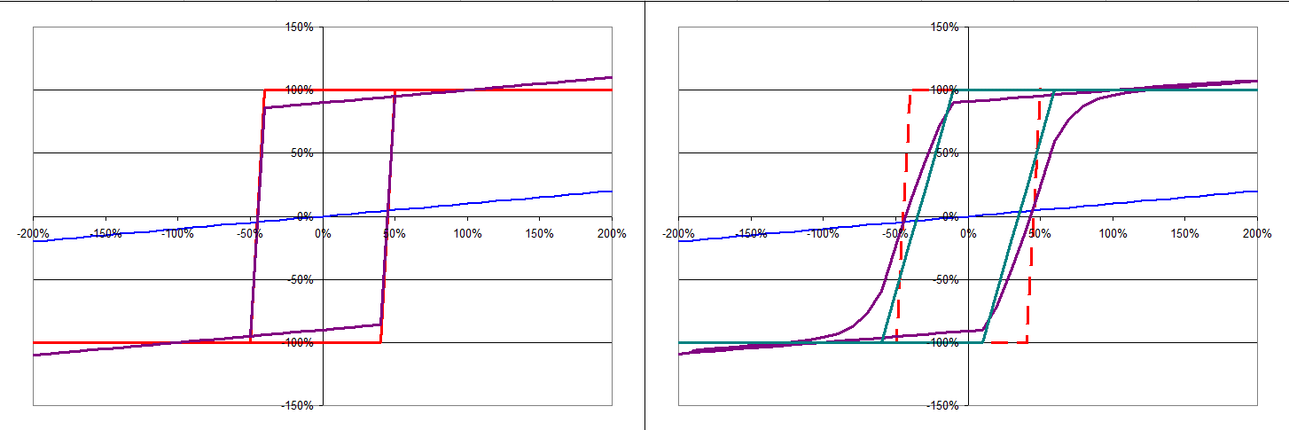

OP (Firma: CAD- und CAE-Konstruktion)
> Suche mal nach Carpenter, Jiles und Atherton.
Das habe Ich angesehen, reichlich kompiziert. Ich habe noch ein "fluid
compression model" und ein Ausdehnungsmodell aus der Technischen
Mechanik, die gut beschrieben sind, leider auch zu aufwändig.
Ich hätte gerne was Einfaches, um mit sehr wenig Rechenleistung eine
Hysterese nachzubilden. Ich brauche dazu auch nicht die Formel von B(H)
sondern eher das B = f (B_alt, H_alt, H_neu) also eine Darstellung, die
ich immer mit dem neuen Feld-Wert updaten kann und dann die alten Werte
mitnimmt.
Ich weiß ja sonst nicht, wo Ich mich in der Kennlinie befinde.
Nach meinen Recherchen ist diese ja von der Aussteuerung abhängig, d.h.
bei geringer Auslenkung komme Ich doch gar nicht in die Sättigung und
erreiche auch nicht den Remanenzwert.
Wie kann man sich das vorstellen oder nachbilden?
Das Klötzchen-Rückemodell der Mechanik (und das hat man uns
nahegebracht) müsste den Effekt grundsätzlich eigentlich bringen, nur
habe Ich Probleme, es zu formulieren.

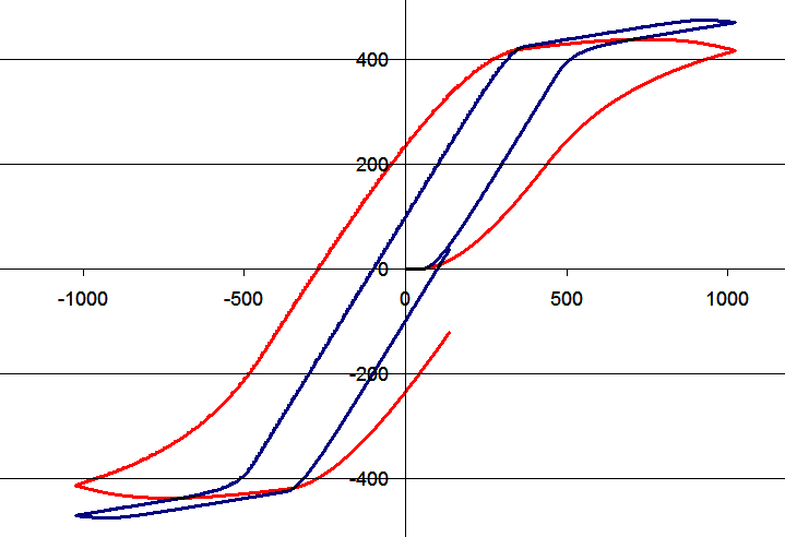

Die Wirkung des Ferromagnetismus (und nur da tritt diese ausgeprägte
Hysterese ja auf) ist eine Mischung aus Sättigung und
Spannungsverhalten, d.h. es ist eine Federwirkung und eine
Verschiebewirkung - beide nichtlinear - je nachdem, welcher Bezirk wie
stark magnetisch ausgerichtet ist.
Wenn z.B. die Weiß’schen Zellen in Feldrichtung wachsen, nehmen sie an
Magnetisierung zu und die Wirkung benachbarter Gebiete gleichsam etwas
ab. Die Summe dieser Effekte ist ebenfalls wieder nichtlinear. Man kann
das nur grob nachbilden indem man verschiedene Bereiche unterscheidet:
1) Solange die Feldstärkenänderung - ausgehend von der aktuellen
Magnetisierung - gering bleibt, ist das ein reiner Spannungszustand,
d.h. die Magnetisierung geht mit abklingendem Feld auch wieder zurück.
2) Wächst die Feldstärke relativ über einen bestimmten Punkt, so
springen die Grenzen dieser Bezirke und die Magnetisierung nimmt
stufenförmig weiter zu. Wächst die Feldstärke sehr schnell (hohe
Frequenzen) kann man hier Trägheitseffekte sehen.
3) Je nach Magnetisierung bleibt bei Rückkehr eine Restmagnetisierung,
die von der Stärke der Auslenkung des H-Feldes abhängt. Das ist aber
nicht die Remanenzfeldstärke. Diese wird erst bei maximaler
Magnetisierung und Feldabschaltung erreicht. Sie ist deshalb limitiert,
weil auch die Magnetisierung selbst limitiert ist und es eine dazu
gehörige Feldstärke H gibt.
Auch bei dieser Feldrückkehr existieren nach meinen Messungen
Trägheitseffekte, d.h. die Entspannung des B-Flusses erfolgt bei
schlagartiger Entlastung des Feldes etwas stärker, als beim langsamen
Loslassen. Das ist nach meinem Kenntnisstand nirgends genauer
dokumentiert, es ist mir aber plausibel, weil es sich in mechanischen
Modellen ähnlich abbildet: Gleichförmig vorgespanntes Material
entwickelt mehr dynamische Zugspannung, als ungleichmäßig Vorgespanntes.
4) Die maximale Magnetisierung, die gerne angegeben wird, ergibt sich
zunächst bei der totalen Ausrichtung der Magnetmomente. Darüber hinaus
verschieben sich die Magnete aber auch entlang des Feldes, was sich bei
der Sättigung dadurch zeigt, dass der Fluss dennoch weiter wächst.
Diesen Anteil unterschlagen manche Modelle oder linearisieren es

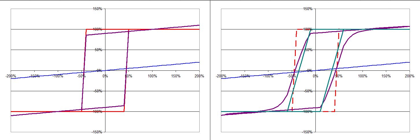

einfach.
Um das komplett zu Modellieren brauchst Du mindestens 2 überlagerte
Gleichungen, eine für die Sättigung, eine für die
dynamische-Magnetisierung eines für die dynamische Momentenverschiebung.
Das Sättigungsmodell und das lineare Magnetisierungsmodell sind dabei
parallel zu dem in Reihe liegenden Momentenmodell geschaltet.
Für hohe Frequenzen ergibt sich dann noch das Problem, dass die
Sättigung scheinbar überwunden wird, weil der H-Vektor dem B-Feld stark
voraus ist. Das erklärt sich durch die Endlichkeit der Bewegung der
Magnetisierungsgrenzen. Nachzubilden durch einen Kondensator parallel
zum Kernmodell und gfs einen parallel mit einem R zum Modell der
Momentenverschiebung. Damit bekommt man auch die Verluste gut
modelliert, die sich durch die Ummagnetisierung ergeben.
Wenn die Neukurve nicht benötigt wird und es immer stark in Sättigung
geht und auch die Frequenz gering ist, kann man auf ein lineares Modell
gehen und den Verlauf beim Durchgehen auch mit einem TP filtern. Das
ergibt auch ein ähnliches Verhalten.
> einfach.
Das scheint in deiner Grafik aber auch so zu sein.
Selbst erdacht oder ist das Stand der Technik?
