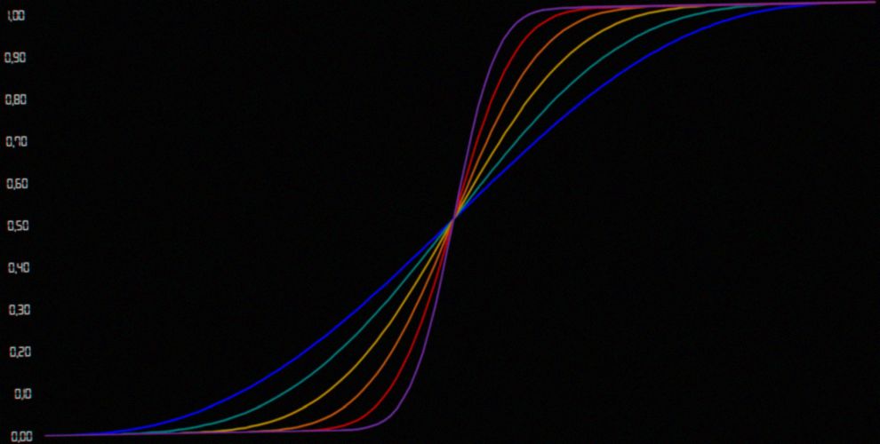

Hallo zusammen, ich suche eine schnelle S-Funktion. Mit S-Funktion meine in eine glatte Funktion f(x), für die gilt: f(-1) = -1, f(1) = 1, f'(-1) = 0, f'(1) = 0. Mit "schnell" meine ich, dass sie möglichst wenig Rechentakte kosten sollte. Mein erster Gedanke war natürlich ein Sinus - damit habe ich es auch implementiert, und es geht auch ganz gut, allerdings ist der Rechenaufwand nicht unerheblich - bis zu 1611 Takte (float). Ich hätte gern etwas mehr Sicherheitsmarge und würde die MCU gerne häufiger schlafen legen. Der nächste naheliegende Gedanke wäre natürlich ein kubisches hermitesches Polynom. Aber bevor ich jetzt zig Sachen nacheinander ausprobiere, würden mich Erfahrungswerte interessieren. Gibt es eine Standard-Funktion, die (und deren Ableitung) sich auf einem µC besonders effizient und am besten sogar in Fixkomma berechnen lässt?

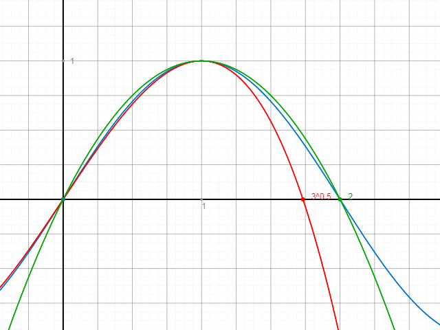

Für Sinus gibt es sehr schnelle Approximationen, wenn es nicht auf Genauigkeit ankommt. Z.B. https://gist.github.com/geraldyeo/988116 Für Mikrocontroller dann je nach Hardware in float oder fixpoint umschreiben.
Walter T. schrieb: > Hallo zusammen, > > ich suche eine schnelle S-Funktion. > > Mit S-Funktion meine in eine glatte Funktion f(x), für die gilt: f(-1) = > -1, f(1) = 1, f'(-1) = 0, f'(1) = 0. Mit "schnell" meine ich, dass sie > möglichst wenig Rechentakte kosten sollte. > > Mein erster Gedanke war natürlich ein Sinus - damit habe ich es auch > implementiert, und es geht auch ganz gut, allerdings ist der > Rechenaufwand nicht unerheblich - bis zu 1611 Takte (float). Ich hätte > gern etwas mehr Sicherheitsmarge und würde die MCU gerne häufiger > schlafen legen. Du kannst die Taylorreihe des Sinus ja nach dem 2-ten Glied (kubisch) abbrechen ;-) Oder eine LUT?
Hm, schneller als
Ja, wahrscheinlich lässt sich das Polynom kaum schlagen, zumal die Ableitung ja sogar noch weniger Aufwand als die eigentliche Funktion ist.
Nachtrag: Das Polynom ist auch als Approximation für den Sinus echt nicht übel. Im Bereich -pi ... pi ist es auf 2% genau.
Walter T. schrieb: > Nachtrag: Das Polynom ist auch als Approximation für den Sinus echt > nicht übel. Im Bereich -pi ... pi ist es auf 2% genau. Gegenüber der nach dem 2ten Glied abgebrochenen Taylorreihe hat das kubische Glied hier den zusätzlichen Faktor 2. Das minimiert ggf. den max. Fehler im Bereich [-pi/2,pi/2].

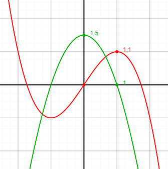

Ich spiegle gerne einfach x^2
https://www.wolframalpha.com/input?i2d=true&i=Piecewise%5B%7B%7BDivide%5BPower%5Bx*2%2C2%5D%2C2%5D%2C0%3C%3Dx%3C%3D0.5%7D%2C%7B1-Divide%5BPower%5B2-x*2%2C2%5D%2C2%5D%2C0.5%3C%3Dx%3C%3D1%7D%7D%5D Oben kannst du statt dem ^2 auch was beliebiges einsetzen, ich habe die restlichen Parameter entsprechend gewählt, damit das geht. Alles >0 sollte ne schöne Kurve geben. Zu deinen Anforderungen dürfte alles >2 passen. Gibt es eigentlich einen Namen, für das Ding?

Als Digitalo verwende ich gerne die Darstellung von 0...1, abgeleitet von einer steigenden- multipliziert mit einer fallenden Gerade. Y = 4 * x*(1-x) = 4 * (x - x*x) Daraus bildet man das skalierte Integral: Y = 3*x*x - 2*x*x*x http://www.96khz.org/oldpages/windowfunctions.htm Per vorheriger Transformation von X wird es auf die Koordinaten auf -1 ... 1 umgesetzt. Alternativ das X einsetzen und die Formel ausrechnen. Dann müsste die u.g. Formel rauskommen. Man kann das auch noch durch z.B. Quadrieren der grundlegenden Parabel weiter versteilern und das X dehene oder komprimieren, damit die X/2 (nicht) durch den 50%-Punkt geht. Walter T. schrieb: > Mein erster Gedanke war natürlich ein Sinus Das ist auch die Funktion, die die geringsten Probleme macht, weil sie keine Oberwellen hat. Es gibt nur ein Problem beim Übergang in die Geraden in deinem Diagramm. Soll das wirklich zwischen -2 und -1 flat sein? Gfs. taugt auch eine gleichförmige S über den gesamten Bereich. Dazu das x*(1-x) 3x zu einer x6 oder auch x8 quadrieren und danach integrieren.

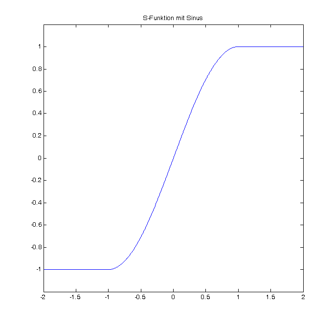

Aber ja: Da die ursprüngliche Frage ein Stück eines Sinus enthält, kann natürlich auch umgekehrt jede der genannten Funktionen als mehr oder weniger gute Stück-eines-Sinus-Approximation herhalten.
Lässt sich der Oberwellengehalt analytisch bestimmen?
Die Funktion mit dem Sinus-Übergang kannst du aus einem Sinus und Sprungfunktionen zusammen bauen. Die Laplace-Transformation verrät dir dann, wie das Spektrum aussieht. Den Oberwellengehalt bekommst du, indem du die Oberwellen in Relation zur Grundwelle setzt.
Bekäme man damit auch eine Art Sinus hin? Wenn ich die blaue Kurve ansehe, scheint da nicht viel zu fehlen. Lässt sich der Oberwellengehalt analytisch bestimmen?
Falls sich das auf die Kurve in meinem Bild bezieht, ist das eine deformierte Parabel. Deren Oberwellengehalt liegt auf ganzzahligen gerade Vielfachen der Grundwelle. Den müsste man beseitigen. Ich habe eine fortgesetzte Approximation dafür, um einen genererischen Sinus zu erzeugen. Das geht dann eben mit der Hinzunahme von immer mehr Funktionen dieser Art. Für FPGAs lohnt das, weil sie (nur!) Multiplier haben, um diese Quadrate zu erzeugen und alles andere schwieriger wäre. Für DSPs eher nicht.

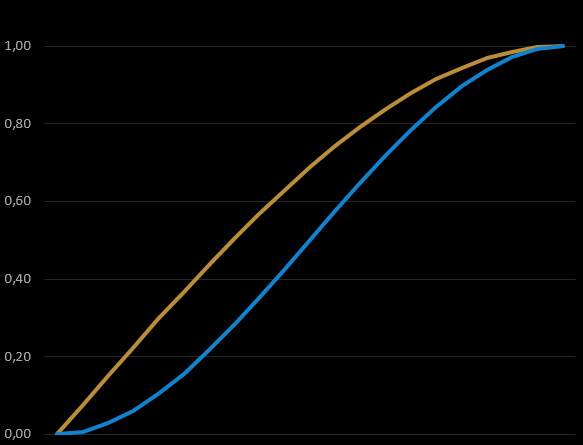

Danke. Mit der Mathematik dahinter tue ich mich schwer. Ich habe jedoch nun eine genauere Vorstellung von dem was dahinter steckt und das es nicht einfach irgendeine Parabel oder einfache Sinusfunktion ist. Das ist doch schon etwas. :-)

Der Sigmoid-Teil agiert im Intervall [-π, π] und leitet von -1 nach +1.
$$f(x)=\sin(x/2)$$
Die Anschlussstellen von ƒ liegen an den Maxima bei ±π.
$$g(x)=\frac1\pi(x+\sin x)$$
Die Anschlussstellen von g liegen beim 1. Nulldurchgang von sin bei ±π, die durch die Addition von x zu Wendepunkten mit waagerechter Tangente werden.
Ein Maß für die Güte des Übergangs ist also, wie oft die Funktion stetig differenzierbar ist: Bei n-maliger stetiger Diff'barkeit fällt der Overwellengehalt wie 1/x^n. Für eine Metrik ist das aber nicht ausreichend, was evtl. ausreicht ist die Fläche unter der Sinustransformierten. Und da ist mir unklar, ob das eine hinreichend gute Metrik ist.

Bisher habe ich eine lineare Berechnung zwischen Start und Endwerten hinterlegt.
Linear in der Geschwindigkeit oder was?
Das ist das, worüber die Fahrgäste in der S-Bahn immer fluchen: Hohe Spitzen im Ruck (= 1. Ableitung der Beschleunigung), d.h. kräftige Änderung der Beschleunigung beim Losfahren und Anhalten.

Die Grafik ist Spitze! Genau das haben wir in der Bewegungsdynamik bei den Lautsprechern. Das ist die Konterwelle, die wir kompensieren müssen!
und das ist auch das, was wir beim Audio gar nicht gebrauchen können- harte Anstiege durchs Anschalten und Bremsen/Ausschalten. Da werden Schwingungen auf das System gejagt, die mehr Klang machen, als das Eigentliche.
Für einen fade-in benutzen wir immer einen Cosinus, weil der die geringste Frequen hat.
