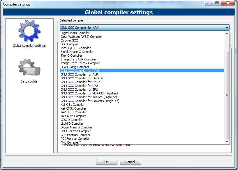

Ich stell mir jetzt die Frage, warum muss ich hier etwas auswählen ?
Die Software kompiliert standardmäßig mit "ImageCraft Cortex Compiler".
Muss ich hier etwas anderes auswählen ? Weil eigentlich will ich schon
bei diesem Compiler bleiben.
Danke für Hilfe.
Moin,
du wirst wohl einen der unterstützen Compile nutzen müssen (z.B. Armgcc)
oder das File so anpassen das dein Compiler auch zugelassen wird.

STM32 UART - Compiler Problem schrieb im Beitrag #5532488:
> Klappt immer noch nicht.
Sicher, dass es mit Auswählen getan ist? Muss der nicht auch installiert
werden?
> Welchen würdest du aus der Liste empfehlen ?
Die GNU Compiler (GCC) sind weit verbreitet.
Versuche es vielleicht mal mit dem mittlerweile kostenlosen Atollic True
Studio, das funktioniert direkt mit STM32CubeMX und bringt auch den
Compiler mit.
> Klappt immer noch nicht. Welchen würdest du aus der Liste empfehlen ?
Ich würde dir empfehlen, als Allererstes all dieses CMSIS Zeugs und auch
das von Cube erzeugte Zeugs vorläufig wegzulassen. Falls du das später
tatsächlich benötigen solltest, dann kannst du das DANN noch immer dort
einbinden, wo du es wirklich brauchen solltest.
Aber nach dem, was du gepostet hast, scheiterst du ja schon an der
beschränkten Compilerauswahl, die die Autoren so vorgesehen haben.
Ansonsten schmeiß einfach das "unknown compiler raus und ersetze es
durch
#define __ASM     __asm
#define __INLINE  inline
#define __STATIC_INLINE  static inline
und guck dann, ob und wo dein Compiler sich über eine ihm nicht passende
Syntax beklagt.
