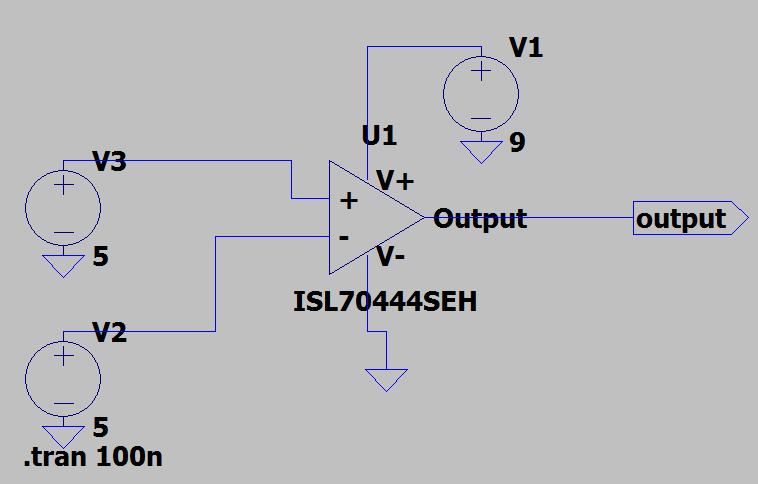

ich habe soeben ein neues Bauteil in meine LTspice lib hinzugefügt.
Einen Operationsverstärker ISL70444SEH von Renesas Electronics.

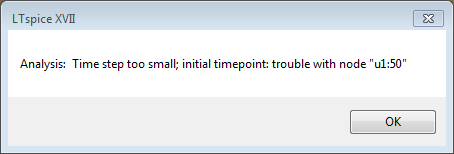

Nun habe ich das Problem, dass sobald ich die Simulation starte eine
Fehlermeldung in LTspice erscheint: Time step too small. Ich habe
bereits nach einer Lösung gegoogelt, konnte aber leider nichts
nützliches finden.
Ich glaube nicht, dass es an der Beschaltung liegt, da die Simulation
mit einem anderen Operationsverstärker funktioniert. Sobald ich den
OpAmp aber dann mit dem neuen ISL70444SEH austausche, bekomme ich die
Fehlermeldung. Muss ich da irgendwelche Parameter umstellen?
Die richtige Beschaltung für den OpAmp darf ich nicht hochladen. Ich
habe allerdings die kleine Schaltung (siehe Bild "OpAmp")zum testen
gebaut.
Die Netzliste des Bauteils habe ich ebenso hochgeladen.
