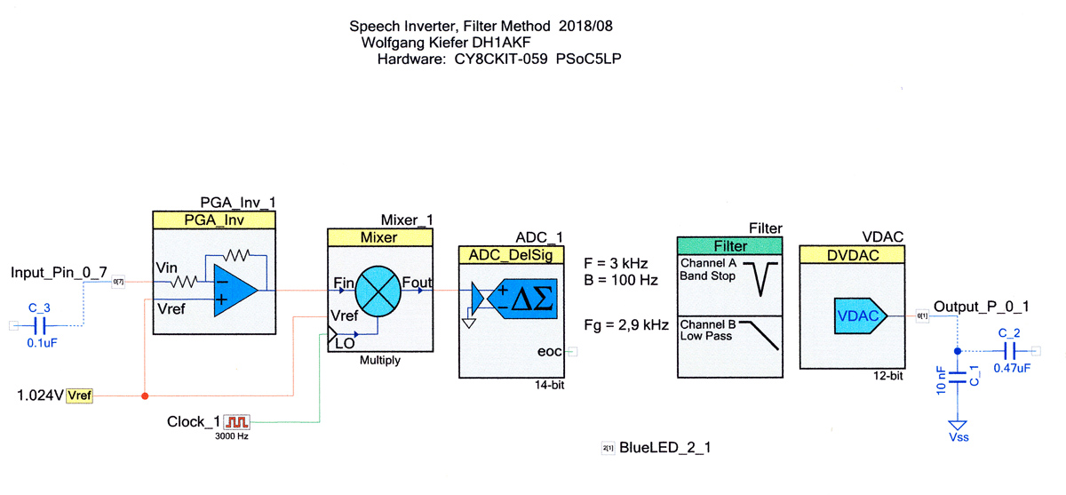

Viele Funkamateure verwenden (oder sammeln) ausgediente Militär-
Technik. Diese Geräte sind zwar SSB- tauglich, aber meist nur im oberen
Seitenband. Die hier vorgestellte Baugruppe ermöglicht es, das NF-
Frequenzband zu spiegeln. Damit kann man also LSB in USB umwandeln und
umgekehrt.
Als Hardware wird ein CY8CKIT- 059 verwendet (Beschaffungskosten ca.
15€).
Die Software (man benötigt zum Übersetzen das Entwicklungssystem "PSoC
Creator 4.2") ist hier zu finden:
http://wkiefer.de/x28/SprachInverter/AudioInverter__4.zip
Innenschaltung: siehe Bild.
Eingang an C3, Ausgang an C2
Das "Drumherum", also Potis und Umschalt- Relais ist Eurer Fantasie
überlassen...

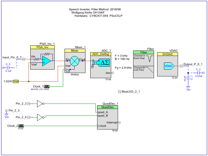

Neue Version, mit Frequenzverschiebung
Durch Einsatz eines Drehgebers (24 Rastungen pro Umdrehung)
kann man nun den Bereich um +- 200 Hz verschieben.
Um die Null-Lage, also exakt 3000 Hz anzuzeigen, leuchtet die blaue LED
auf.
Software ist hier:
http://wkiefer.de/x28/SprachInverter/AudioInverter__4b.zip
Der Drehgeber ist an P2.2, Mittelkontakt P2.3 (mit Masse verbinden) und
P2.4 anzuschliessen.

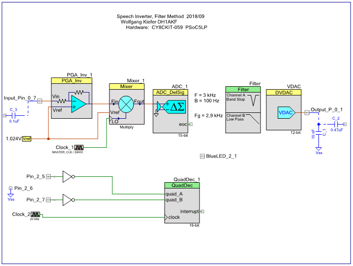

Korrektur: (Ein Pin war bereits vergeben)
auf.
Software ist hier:
http://wkiefer.de/x28/SprachInverter/AudioInverter__4c.zip
Der Drehgeber ist an P2.5, Mittelkontakt P2.6 (mit Masse verbinden) und
P2.7 anzuschliessen.

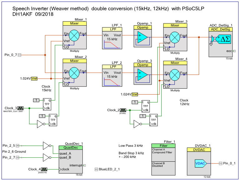

Nun wird es etwas komplizierter: doppelte Frequenzumsetzung, dabei
jeweils mit zwei Mischern. Dieses Prinzip nach Weaver ermöglicht es,
einen kompletten SDR- Empfänger auf diesem Chip (PSoC5LP)
unterzubringen. Mit LSB / USB und VFO. Das wird aber ein neuer Thread.
Jedenfalls ist mit dieser Methode ebenfalls die Seitenbandumkehr
realisiert worden. Falls es jemand interessiert, kann er die Software
haben.
