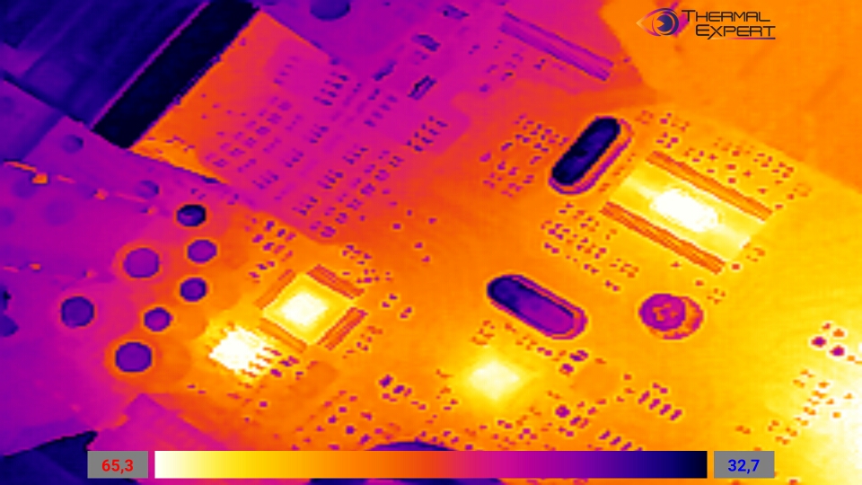

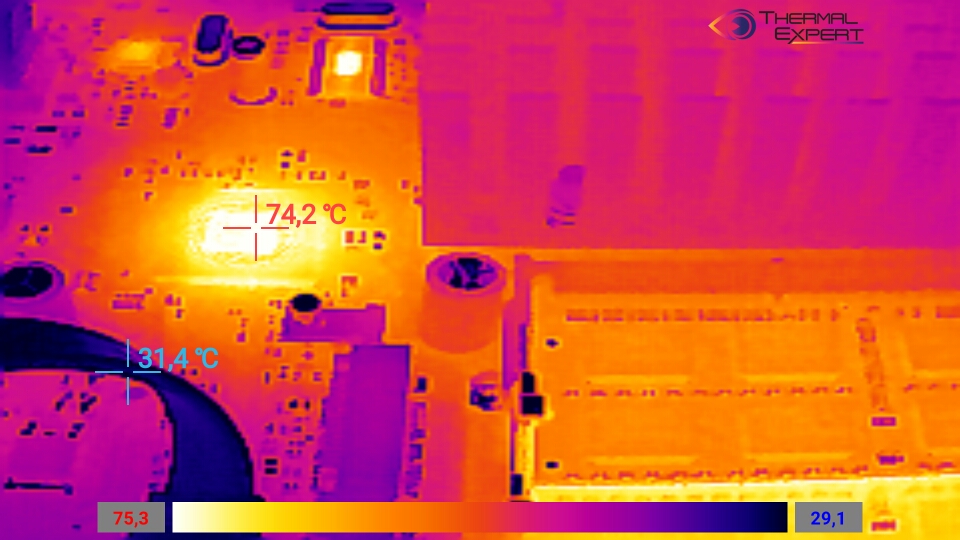

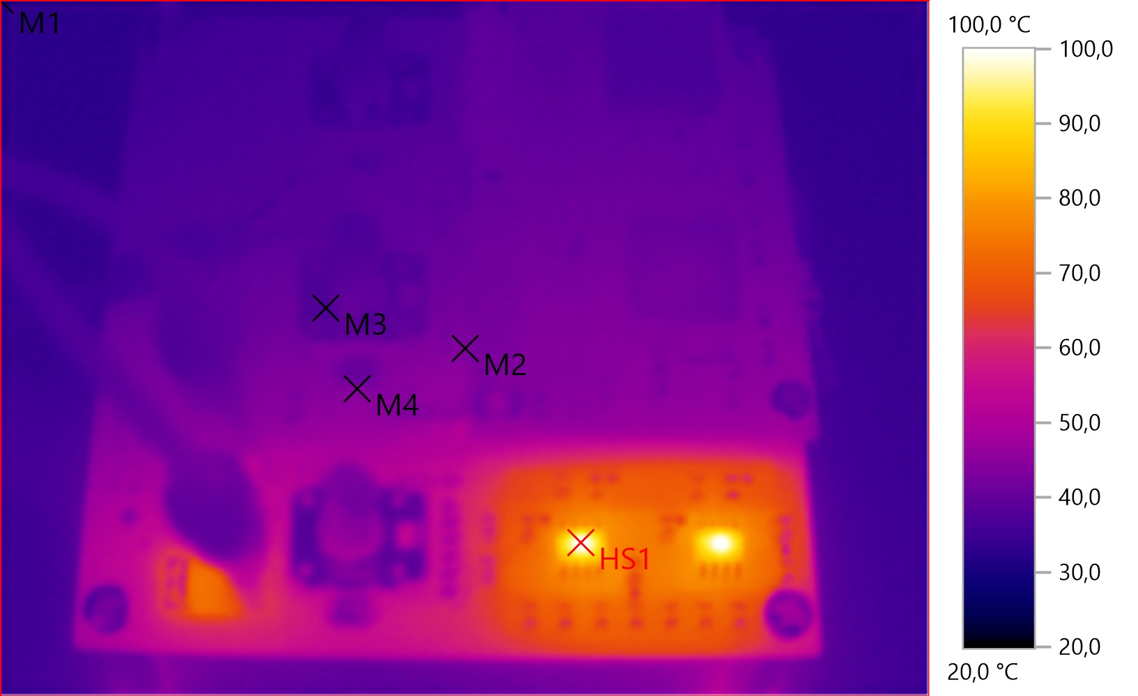

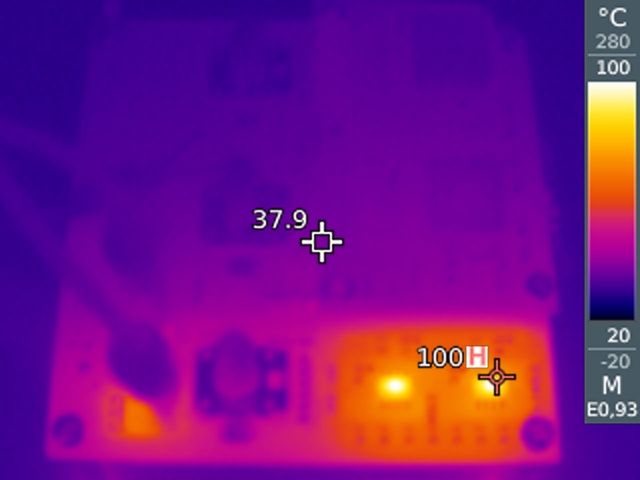

Gast #5535285
Florian R. schrieb:
> Therm-App gäbe es noch:
Rufus Τ. F. schrieb:
> Wenn man genug Geld hat ...
Die günstigste Variante liegt noch im Budget von <1000 Euro
Habe damit bislang recht gute Ergebnisse erzielen können. Die
Spezifikationen sind sehr ähnlich wie die der TE-Q1.

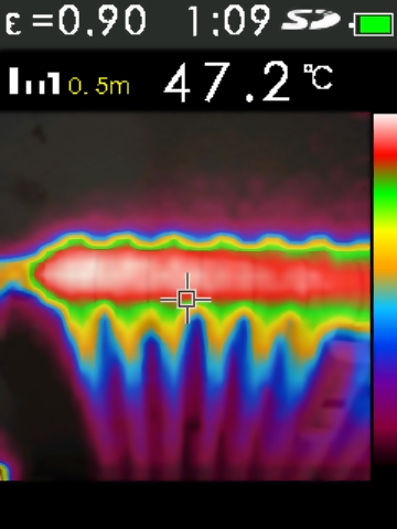

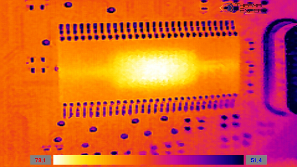

Als Anhang habe ich zwei Bilder angehängt. Digitaler Zoom könnte
nützlich sein da ich nicht genau weiß wie das Forum die Bilder mit
dieser Auflösung verdaut.

(Firma: TU Wien) #5535318
> [Therm-App]
Ich auch, ich hab hier auch mal ein Foto von einem Raspberry Pi
gepostet... Moment...
Habs wieder gefunden:
Beitrag "Re: Wärmebildkamera"
Was schade ist, dass man das Kameramodul nicht auch an einen PC
anschließen kann und, dass soweit ich das sehe auch kein SDK vorhanden
oder anderer Weg ohne die Therm-App-App an die Daten zu kommen.
Grüße
Flor

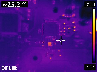

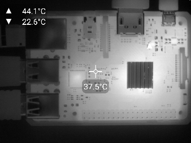

Ich habe eine Testo 865 und kann wenigstens darüber berichten. Auch ich
benutze sie fast nur für Elektronik.
Sie hat eine nominelle Auflösung von 160 x 120, bietet aber einen sog.
Super-Resolution Mode für eine höhere Auflösung bei gespeicherten
Bildern. Was immer die da zaubern - es funktioniert. Zwei Bilder im
Anhang. Das TR... zeigt das, was auch das Display beim Betrieb zeigt.
Das SR... ist "hochgerechnet". Man erkennt jetzt deutlich die einzelnen
Beinchen des SO8-Gehäuses.
Man muss bedenken, dass solche Kameras einen Fixfocus haben und
eigentlich für Gebäudeinspektion gemacht werden. Man kann nicht beliebig
nahe an Objekte heran, unter ca. 20 cm (wie bei diesen Aufnahmen) sind
wieder weniger Details zu erkennen. Schade.

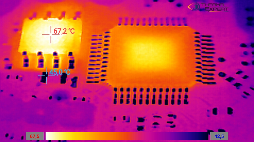

Gast #5537340
Eigentlich wollte ich auch eine Stand-Alone Wärmebildkamera kaufen, da
ich die Zubehör Wärmebildkamera fürs Handy für Consumer Gadets gehalten
habe.
Leider habe ich aber schnell feststellen müssen, dass es kein
Stand-Alone-Gerät mit hoher Auflösung zum erschwinglichen Preis gibt ...
Die Stand-Alone-Geräte hinken da den Zubehörkameras für Handy in punkto
Wärmebildauflösung stark hinterher - (Ist irgendwie auch logisch, da das
Display und der Akku beim Stand-Alone-Gerät ja auch was kostet und dafür
beim Bildsensor gespart wird)
Ich habe einige Kameras durchprobiert und bin letzten Endes bei der
TE-M1 gelandet (240x180 Pixel).
Die Kamera ist super für Platinen geeignet und der Fokus lässt sich auch
noch unter 20cm scharf stellen (ich komme da auf 3-4 cm runter! - siehe
Bilder).
Verwenden tu ich die Kamera nur am Handy - bis jetzt hat alles super
funktioniert mit der Software.
Für den Fall der Fälle hab ich als Backup auch noch ein altes Samsung
rumliegen wo die Kamera auch funktioniert.
Womit ich unzufrieden bin ist der Preis der Halterung um die Kamera aufs
Handy zu montieren - die Halterung bekommt man nicht einzeln, sondern
muss ein Zubehörset für 80 Euro mit Stativ, Selfistick... dazu kaufen -
mir jedenfalls hätte die Halterung alleine genügt.

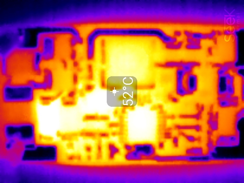

Gast #5537441
Man kann eine Nahlinse davorschrauben. Gibt es fuer 20Kroets bei Amazon.
Hier mal ein Beispiel meiner Seek Thermal (ja richtig das billige Dingen
zum am Handy anstecken) mit Nahlinse.
Olaf

So als Tipp eines häufigen Wärmebildkameraverwenders: Die Auflösung ist
mehr oder minder nicht das ausschlaggebende Kriterium. In der
Elektrotechnik kommt es auf Tendenzmessungen an. Ob das IC jetzt 83°C
laut Billigkamera, oder 85,2°C laut teurer Kamera ist, ist unerheblich.
Das Wissen: Das Dingens wird zu warm ist das, was man braucht.
Die Echtbildüberlagerung ist absolut hilfreich und sinnvoll. Ich würde
nicht drauf verzichten wollen.
Im Anhang ist ein Bild einer richtig teuren Kamera für viele tausend
Euro. Wie gut die Aufnahme jetzt im Vergleich zu den obigen
Referenzaufnahmen ist, kann sich jetzt jeder seblst ausmahlen.
Durch die hohe Sensorauflösung kann man auf die Überlagerung verzichten,
und erkennt trotzdem mehr als genug.
Aaaaaaber: Mit dem Standardobjektiv ist der ablichtbare Bereich viel zu
klein. Die LP im Bild ist ca. 10x10 cm groß und lässt sich nicht
vollflächig aufnehmen. Man muss also ständig mit der Kamera Meander
fahren. Es gibt zwar auch Wechselobjektive, aber wenn man sieht, dass
dieses ca. 1500 Euro kostet, dann spätestens wird der Abteilungsleiter
nach einem triftigen Grund für die Investition fragen.
Mein Fazit ist: Egal ob die Auflösung jetzt 160px oder 320px ist (wie
bei unserer) - viel wichtiger ist ein akzeptabler Bildbereich. Zwar kann
ich dir genau sagen, wo das Die auf dem Chip vergossen ist, aber nicht,
ob neben dem Prozessor noch was anderes warm wird.
Edit: Nochmal als PNG angehängt - diese sch**** Forensoftware kann die
Bilder nicht richtig darstellen -.-

Ich habe nach Wärmebildkameras geschaut und eine Flir TG267 und eine
Testo 865 zum evaluieren gekauft. Mein Resultat war, dass ich die Flir
TG267 behalten haben und die Testo 865 zurückgeschickt habe.
Meine Meinung zu den beiden Produkten:
- Beide haben eine identische IR Auflösung, die Flir scheint
verschiedene Temperaturen besser aufzulösen zu können (bessere
Sensitivität)
- Bei der Flir ist der Akku fest verbaut
- Die Flir kostet ca 400Euro, die Testo ca 900Euro (mehr als Faktor 2)
- Die Flir hat einen USB 3.0 Anschluss, die Testo nur einen USB Micro
Anschluss
- Die Flir hat noch eine optische Digitalkamera und überlagert die
Konturen dem Wärmebild (MSX Feature), leider ist dieses Feature nicht
abschaltbar, man kann aber die Linse der optischen Digitalkamera
verdecken.
- Die Testo hat einen größeren Bildschirm, jedoch die identische
Auflösung
- Bei der Testo können die min/max Werte der Scala frei eingestellt
werden
- Die Testo hat einen SuperResolution Mode um die Auflösung zu erhöhen.
Dies ist jedoch nur auf den Bildern zu sehen, welche über die Testo
Software exportiert werden. In den normalen Jpg Dateien sieht man davon
nichts, die über die Software exportiert wurden sehen zum Teil besser
aus, jedoch nicht alle
- Die Testo Software macht einen guten Eindruck, bei den Flir Bildern
gibt es keine Postprozess Möglichkeit
- Der Winkel der Flir ist deutlich größer, für Platinen kann man nah ran
gehen, acht bei nahen Objekten die besseren Bilder
Ich habe versucht vergleichbare Bilder zu machen. Für die Flir wurde um
90 Grad gedreht um das gleiche Seitenverhältnis zu bekommen. Die Bilder
der Testo wurden in der Auflösung reduziert um eine identische Auflösung
zu erhalten. Um den reinen IR Sensor zu qualifizieren wurde bei der Flir
die optische Kameralinse verdeckt (MSX = aus).
Meiner Meinung ist die Flir die bessere Wahl für die
Elektronikenwicklung.

Das MSX Feature kann nicht deaktiviert werden, ich habe bereits direkt
bei Flir nachgefragt. Ich decke halt die optische Digitalkameralinse ab,
geht, ist aber nicht schön.
Ich finde das bei den Doppelbildern der Parallaxenfehler nicht das
Problem ist. Der Parallaxenfehler ist nur in x-Richtung vorhanden und
kann ganz einfach justiert werden. Das geht gut. Problem ist, dass die
Doppelbilder manchmal falsch postive Hotspots zeigen.
Der Öffnungswinkel darf nicht zu klein sein, der Meinung bin ich auch.
Vorallem wenn man PCB's betrachtet, da passt die Flir schon gut. Bei der
Testo musst ich mich immer für das Foto aufstellen und brauchte einen
gewissen Abstand.
Ich habe mal ein paar Bilder mit und ohne verdeckte Linse hier.

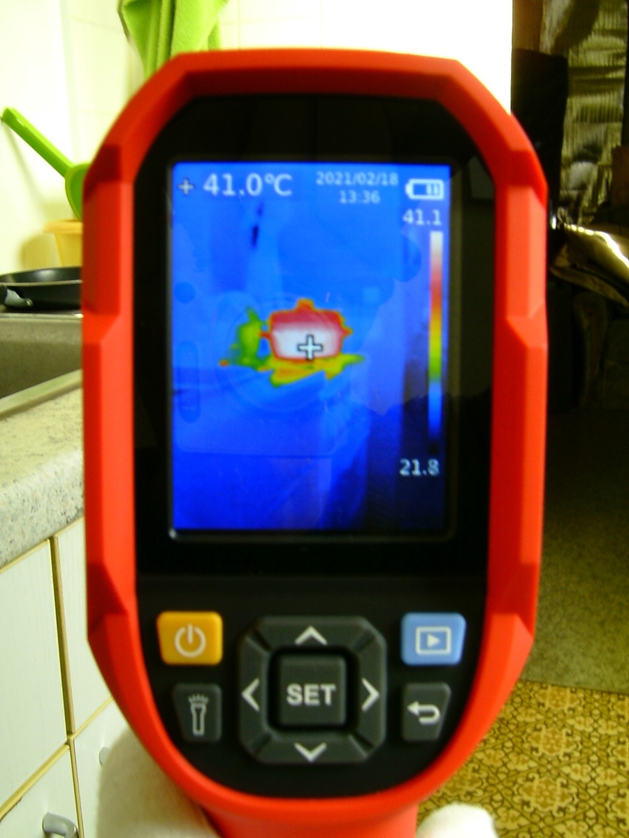

Die Preise für Wärmebildkameras sinken. Für unter 300€ kann man bei
banggood (China-Shop) die UNI-T UTi260b Wärmebildkamera bestellen.
Auflösung ist 256 X 192 Pixel.
Vorteil: Bestellung per Ratenkauf über KLARNA
Nachteile: Lieferzeit (bei mir) etwa 4 Wochen!
Anmerkung: Die Kamera kommt als Maxi-Brief per Einschreiben mit
persönlicher Übergabe (oder Abholung im Postamt mit Vorlage Perso)
Das Menü ist nur in chinesisch und Englisch (kein Deutsch!)
Es wird keine Bildbearbeitung mitgeliefert.
Ich habe eine komplexe Bedienungsanleitung in Deutsch mit eigenen Tipps
für diese Kamera erstellt. Die lade ich hier hoch, falls jetzt noch
jemand Lust auf diese Kamera hat.
Die Kamera bietet: Emissionsfaktor einstellbar, Mindesabstand 25cm,
Fusion-Bilder (Echtbild-Foto überlagert mit Wärmebild), einstellbarer
Fokus und Alignment (Parallaxe-Korrektur bei Fusion-Bildern, nötig wegen
Abstand von Infrarot-Sensor und Bild-Sensor).
Ich bin ganz zufrieden mit der Kamera.

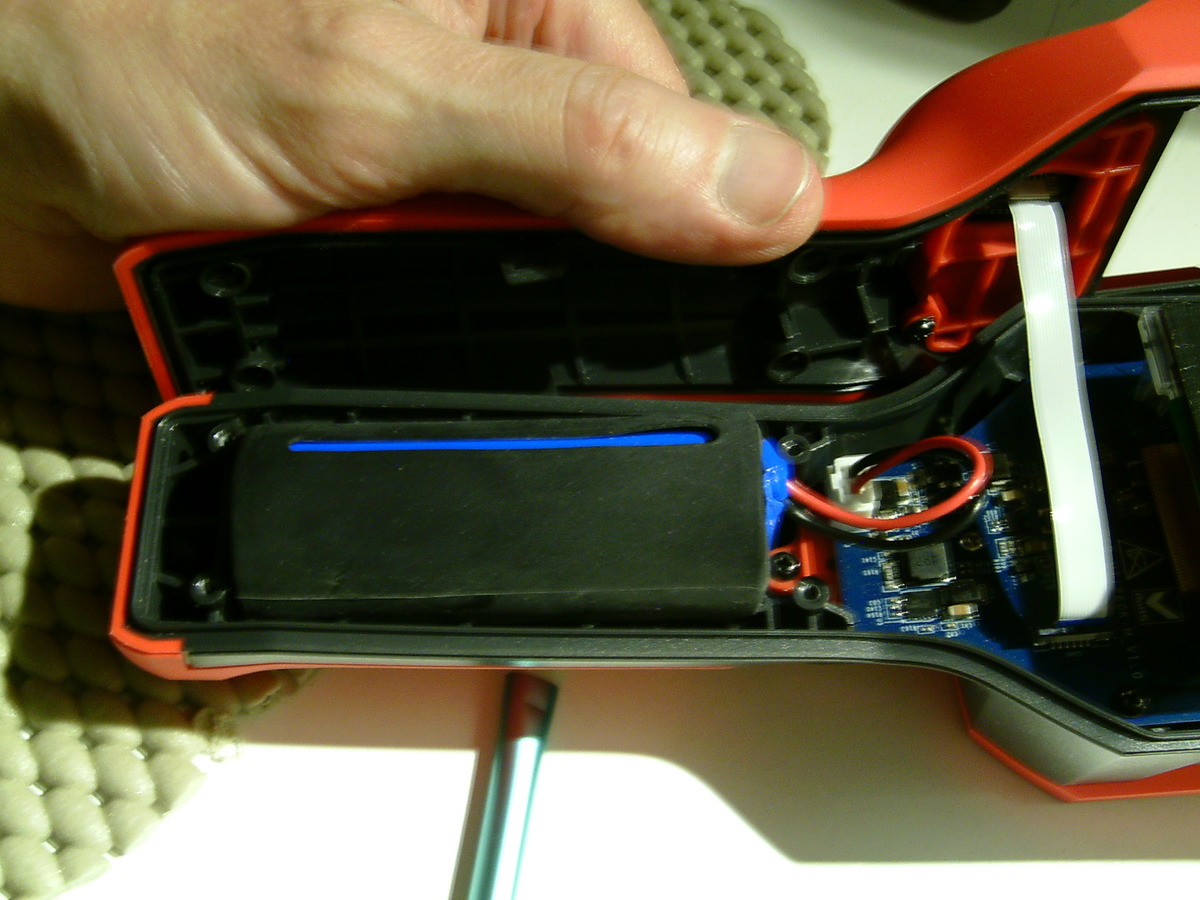

Austausch von Akku und Uhrenbatterie bei einer Wärmebildkamera.
Idealerweise kann man bei einer Wärmebildkamera leicht den Akku sowie
die Uhrenbatterie austauschen. Die Realität sieht anders aus!

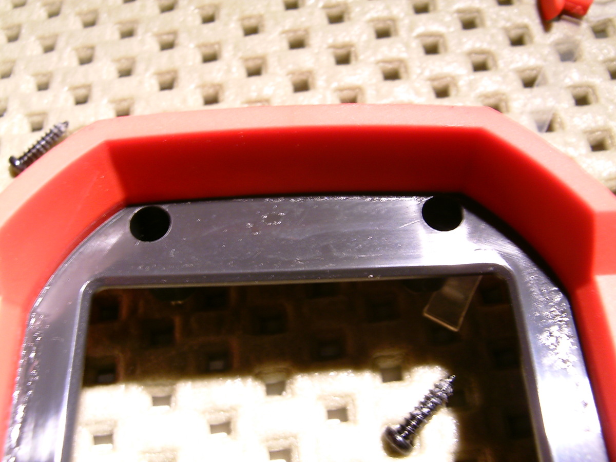

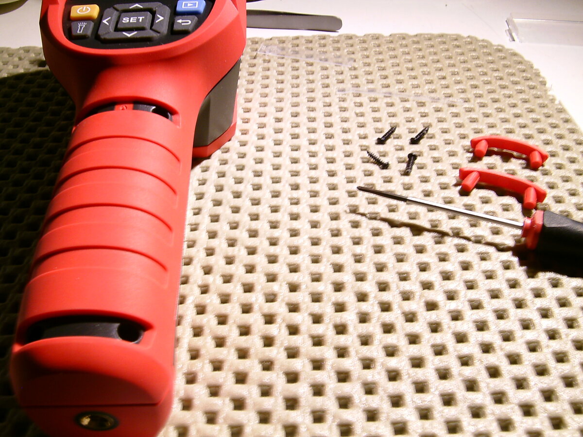

Leicht hat man es dem Nutzer der Kamera UNI-T 260B nicht gemacht, sollte
er irgendwann mal vorhaben, den Akku auszutauschen oder gar die
Uhrenbatterie zu wechseln!
4 Schrauben sitzen leicht erreichbar hinter Gummimanschetten im
Handgriff der Kamera, wo sich auch der Akku befindet. Dieser ist mit
einem zweipoligen Stecker mit einer Platine verbunden und läßt sich
austauschen.
Wenn man auch noch die 2 versteckt hinter der Display-Abdeckung
angebrachten Schrauben gelöst hat!
Die Display-Abdeckung ist mit einer Art doppelseitigem Klebeband mit dem
Gehäuse der Kamera verbunden. Mit einem Saugnapf oder einer passenden
Schraubendreher-Klinge sollte man diese Abdeckung entfernen können.
Sehr servicefreundlich ist das Verstecken der letzten zwei Schrauben
hinter einer angeklebten Abdeckung nicht gerade.
Die Uhrenbatterie ist fest mit der Platine verlötet.

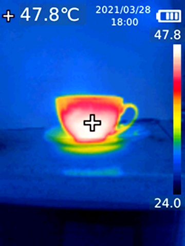

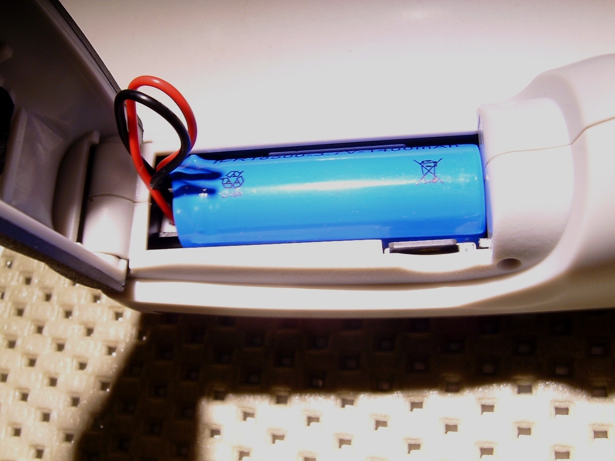

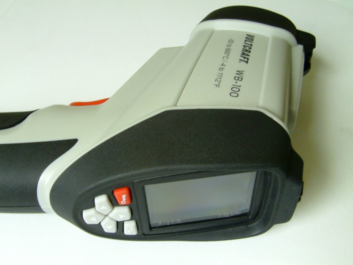

Bei der Voltcraft WB-100 (32X32 Pixel) kommt man leicht an den Akku
heran.
Trotz der geringen Pixelzahl von 1024 Pixeln macht diese Kamera nette
Wärmebilder (dank Fusion von Wärmebildfoto und Echtbildfoto). Ein
Wärmebild der Voltcraft WB-100 hänge ich mal ran (Heizkörper).
