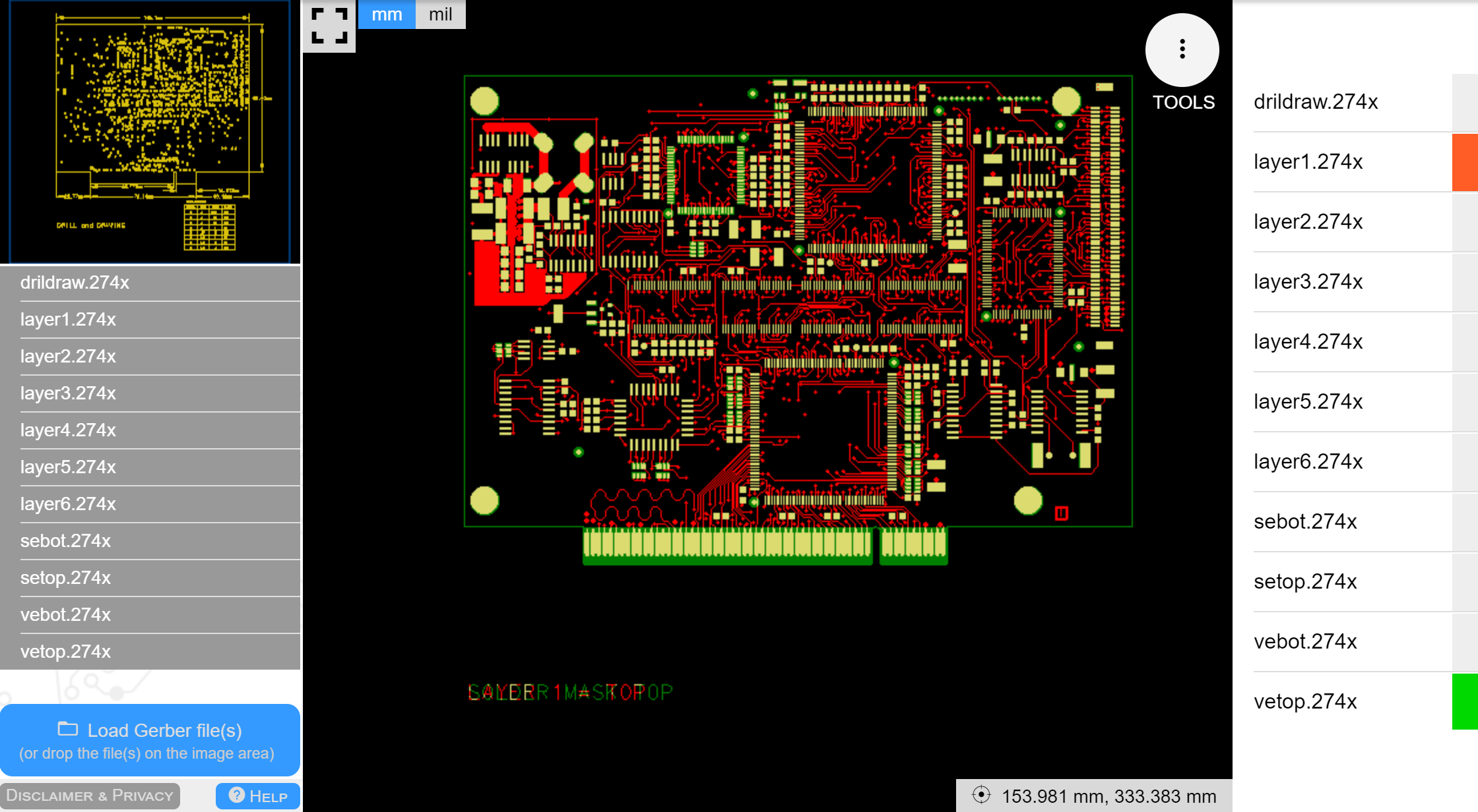

Ucamco, Inhaber der IP-Rechte für das Gerber-Dateiformat, veröffentlicht
Version 2.1 des Online Reference Gerber Viewer
(https://gerber.ucamco.com).
Neue Funktionen umfassen unter anderem:
•Unterstützung für Bohrdateien im NC- oder Excellon-Format, die in
Fertigungsdaten allgegenwärtig sind.
Fertigungsdaten mit Bohrdateien im NC-Format können nun angezeigt
werden.
•Unterstützung für X2-Attribute. Bei Fertigungsdaten im X2-Format wird
der Lagenaufbau angezeigt und Dateifunktionen und Attributwerte können
abgefragt werden. Jetzt wird erkannt, welche Datei z. B. die obere
Kupferschicht oder die untere Legende ist. Bei allen Objekten kann nicht
nur die Blendengröße, sondern auch die Funktion überprüft werden, z. B.
ob es sich um ein Bauteil oder ein Via-Pad handelt – also wichtige
Informationen für die Fertigung.
Der Reference Gerber Viewer bietet eine einfach zu bedienende Referenz
für X1- und X2-Gerber-Dateien, als praktische Ergänzung zur
schriftlichen Spezifikation. Es ist außerdem ein einfaches Tool zur
Überprüfung der PCB-Fertigungsdaten.
Da der Reference Gerber Viewer ein Cloud-basierter Online-Webdienst ist,
muss keine Software heruntergeladen, installiert und gewartet werden –
er ist immer auf dem neuesten Stand. Der Viewer ist einfach zu bedienen.
Er bietet folgende Vorteile:
•Für Entwickler bietet es eine schnelle Möglichkeit,
Gerber-Ausgabedateien zu testen und Fragen zur Interpretation der
Spezifikation zu beantworten.
•Für Ersteller von Gerber-Dateien bietet es eine zuverlässige Methode,
das Bild der generierten Dateien zu überprüfen.
•Für Empfänger der Gerber-Dateien bietet er eine präzise Möglichkeit,
Eingaben zu validieren und bei Diskussionen über die korrekte
Interpretation einer Datei zu vermitteln.
