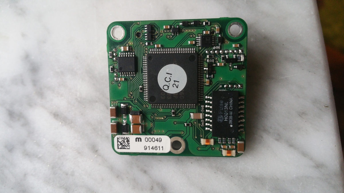

Hallo zusammen!
Ich habe in einer Elektroschrott "Wühlkiste" dieses kleine Board mit
einem Altera Cyclone II gefunden. Es steht nicht viel drauf und Google
konnte zu "ETH_K_2 V1.4" oder "M3 SDS" leider auch nichts passendes
liefern. Ich wüsste gerne was das für ein Board ist und ob man es evtl.
programmieren kann?

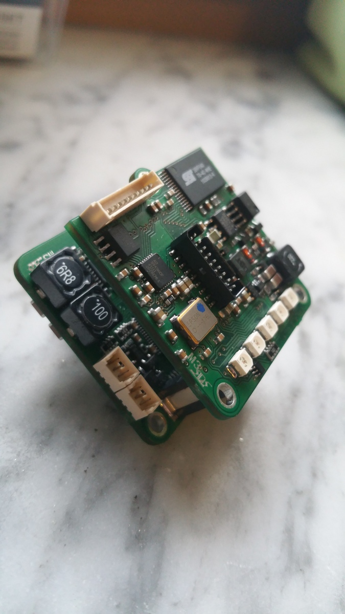

Es war noch ein zweites Board dabei. Beide sind über eine
Steckverbindung stapelbar.
Vielen Dank für Eure Antworten :-)

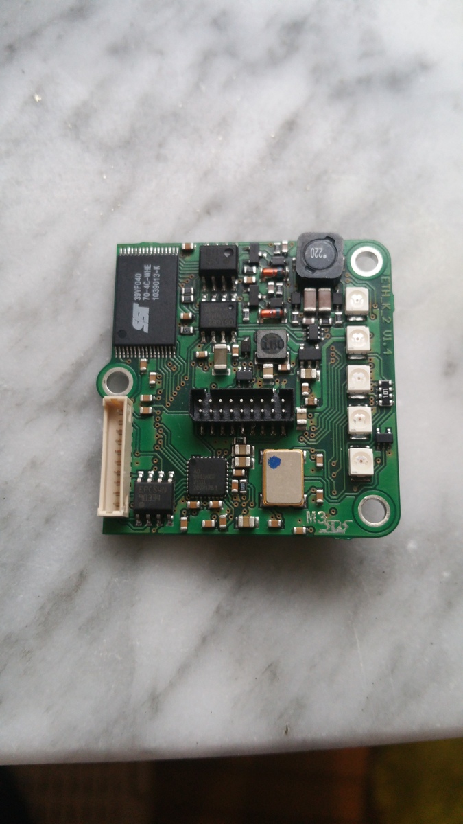

Alexander S. schrieb:
> ob man es evtl. programmieren kann?
Sieht doch gut aus:
- links unter dem FPGA sitzt ein SRAM
- rechts (16-polig) vermutlich ein SPI-Flash oder EEPROM, da kann ich
die Chipbezeichung nicht lesen
Auf der Unterseite ist:
- ein paralleler Flashbaustein (39VF040)
- Spannungsregelung
- der 18-polige Stecker scheint mit dem FPGA verbunden zu sein
- der 10-polig Steckverbinder links unten, dürfte für die Programmierung
zuständig sein
- gleich daneben ist der Konfigurationsspeicher (EPCS4N...)
- bei dem kleinen quadratischen IC, kann ich wieder die Bezeichnung
nicht lesen
- der Quarzoszillator hat vermutlich eine Frequenz von 25 MHz, da auf
dem zweiten Board der PHY sitzt
Vom Formfaktor her könnte das vielleicht in eine Industriekamera passen.
Da hier kein BGA verbaut ist, kann man sich den Schaltplan ausklingeln
(Fleißaufgabe).
